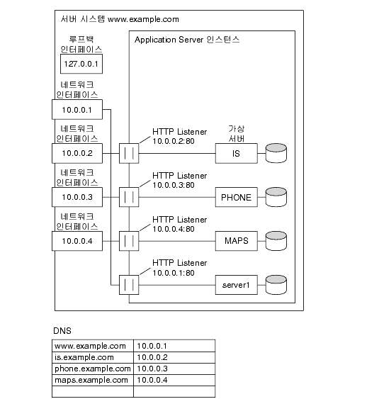

IP 주소 기반 가상 서버
한 컴퓨터에서 여러 IP 주소를 사용하려면 운영 체제를 통해 주소를 매핑하거나 추가 카드를 제공해야 합니다. 운영 체제를 통해 여러 IP 주소를 설정하려면 네트워크 제어판(Windows의 경우) 또는 ifconfig 유틸리티(UNIX의 경우)를 사용하십시오. ifconfig의 사용 방법은 플랫폼에 따라 다양합니다. 자세한 내용은 운영 체제 설명서를 참조하십시오.
특정한 IP 주소에서 수신하는 HTTP Listener를 만들어 IP 주소 기반 가상 서버를 만듭니다. 그런 다음 가상 서버(HTTP Listener에 대한 기본 가상 서버)를 연결합니다. 가상 서버 배포 방법에 대한 자세한 내용은 "가상 서버 배포"를 참조하십시오.

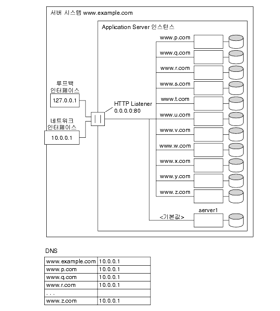

URL 호스트 기반 가상 서버
가상 서버에 고유한 URL 호스트를 지정하여 URL 호스트 기반 가상 서버를 설정할 수 있습니다. 호스트 요청 헤더의 내용을 보면 올바른 가상 서버를 알 수 있습니다.
예를 들어, 고객(aaa, bbb 및 ccc)에 대한 가상 서버를 설정하여 각 고객이 개별 도메인 이름을 가질 수 있도록 하려면, 먼저 DNS를 구성하여 각 고객의 URL(www.aaa.com, www.bbb.com, www.ccc.com)이 사용 중인 HTTP Listener의 IP 주소를 인식하도록 해야 합니다. 그런 다음 각 가상 서버에 대한 URL 호스트를 정확하게 설정합니다(예: www.aaa.com). /etc/hosts 파일의 IP 주소에 호스트를 매핑해야 합니다.
HTTP Listener에 연결된 이러한 URL 호스트 기반 가상 서버의 수에는 제한이 없습니다.
URL 호스트 기반 가상 서버에서는 호스트 요청 헤더를 사용하여 사용자가 정확한 페이지를 찾을 수 있도록 하므로, 일부 클라이언트 소프트웨어는 이 서버에서 작동하지 않습니다. HTTP Host 헤더를 지원하지 않는 이전의 클라이언트 소프트웨어는 작동하지 않습니다. 이러한 클라이언트는 HTTP Listener에 대한 기본 가상 서버를 수신합니다.

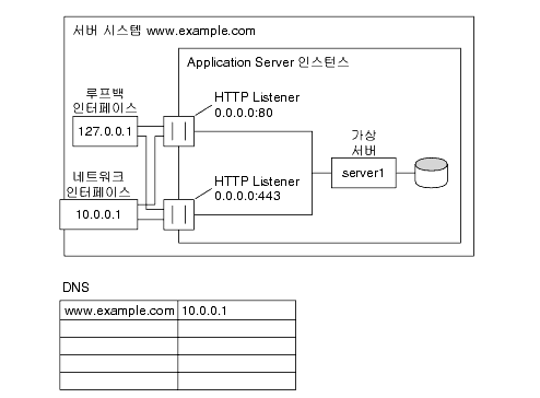

가상 서버에서 SSL 사용
가상 서버에서 SSL를 사용하려면 일반적으로 IP 주소 기반 가상 서버를 사용합니다. 일반적인 포트는 443입니다. Sun ONE Application Server는 요청을 전송할 URL 호스트를 결정하기 전에 요청을 읽어야 하므로, URL 호스트 기반 가상 서버에서 SSL를 사용하기는 어렵습니다. 서버에서 요청을 읽은 경우 보안 정보가 교환되는 초기 핸드셰이크가 이미 발생한 상태입니다.
유일한 예외로는 URL 호스트 기반 가상 서버가 모두 "와일드 카드 인증서"를 사용하며, 동일한 서버 인증서를 포함한 동일한 SSL 구성을 가진 경우입니다. 자세한 내용은 Sun ONE Application Server Administrator's Guide to Security를 참조하십시오.
가상 서버에서 SSL를 구현하는 한 가지 방법은 두 개의 HTTP Listener를 구성하여 하나는 SSL를 사용하고 포트 443에서 수신하고 다른 하나는 SSL을 사용하지 않는 것입니다. 일반적으로 사용자는 비 SSL HTTP Listener를 통해 가상 서버에 액세스합니다. 보안 트랜잭션을 수행해야 하는 경우 사용자는 웹 페이지의 버튼을 눌러 보안 트랜잭션을 시작할 수 있습니다. 그러면 보안 HTTP Listener를 통해 요청을 수행할 수 있습니다.
SSL 트랜잭션은 비 SSL 트랜잭션보다 훨씬 느리기 때문에 이러한 설계는 SSL 트랜잭션이 필요한 경우에만 사용하는 것이 좋습니다. 그 밖의 경우에는 속도가 빠른 비 SSL 연결을 사용합니다.

예 2: 보안 서버
기본 구성에 SSL을 사용하려면 HTTP Listener를 보안 모드로 간단히 변경하면 됩니다.
또한 0.0.0.0:443으로 구성된 새 보안 HTTP Listener를 추가하고 server1을 새 HTTP Listener에 연결할 수도 있습니다. 이제 가상 서버에서는 HTTP Listener를 갖게 되는데, 하나는 보안 HTTP Listener를 사용하며 다른 하나는 그렇지 않습니다. 이제 서버에서는 SSL이 있거나 없는 상태로 동일한 내용을 제공합니다. 즉, http://example.com/과 https://example.com/은 동일한 내용을 제공합니다.
그림 15-2 보안 서버
두 개의 HTTP Listener(보안 및 비보안 HTTP Listener)와 하나의 가상 서버를 통한 서버 인스턴스에 대한 보안 서버 구성을 보여주는 그림입니다.
HTTP Listener에는 SSL 매개 변수가 설정되어 있습니다.

Sun ONE Application Server의 좀 더 복잡한 구성은 인트라넷 배포를 위해 서버에서 여러 가상 서버를 호스트하는 것입니다. 예를 들어, 직원이 다른 사용자의 전화 번호를 찾을 수 있으며, 캠퍼스의 지도를 볼 수 있고 정보 서비스 부서에 요청한 일의 처리 상태를 추적할 수 있는 세 가지 내부 사이트가 있습니다. 이 예에서 이전에는 phone.example.com, maps.example.com 및 is.example.com이라는 이름이 매핑되는 세 개의 컴퓨터에서 이 세 사이트를 호스트했습니다.
그러나 하드웨어 및 관리 오버헤드를 최소화하기 위해 이 세 사이트를 example.com 시스템에서 하나의 응용 프로그램 서버로 통합할 수 있습니다. URL 호스트 기반 가상 서버를 사용하거나 IP 주소 기반 가상 서버를 사용하는 두 가지 방법으로 설정할 수 있습니다. 이 두 방법에는 각각 장단점이 있습니다.

IP 주소 기반 가상 서버는 다음과 같은 장점이 있습니다.
단점은 다음과 같습니다.
두 가지 구성 방법 모두 세 이름에 대해 이름과 주소가 매핑하도록 설정해야 합니다. IP 주소 기반 구성에서 각 이름은 서로 다른 주소에 매핑됩니다. 이러한 모든 주소에서 연결을 수신하도록 호스트 시스템을 설정해야 합니다. URL 호스트 기반 구성에서 모든 이름은 같은 주소 즉, 원래 시스템에 지정된 주소로 매핑됩니다.
그림 15-4 IP 주소 기반 가상 서버를 사용하여 인트라넷 호스팅
IP 주소 기반 가상 서버를 보여주는 그림입니다.
예 4: 다중 호스팅
다중 호스팅은 트래픽이 적은 수많은 가상 서버를 활성화하는 구성입니다. 트래픽이 적은 수많은 개인 홈 페이지를 호스트하는 ISP를 예로 들 수 있습니다. 일반적으로 가상 서버는 URL 호스트 기반입니다.
그림 15-5 다중 호스팅
HTTP Listener와 다수 URL 호스트 기반 가상 서버를 사용한 다중 호스팅을 보여주는 그림입니다.
기본 가상 서버인 server1은 계속 유지됩니다.
