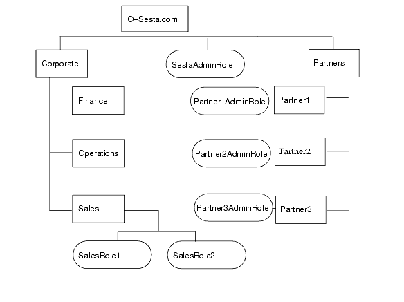

시나리오 1: 하위 조직과 역할이 있는 계층적 구조
가능하면 평면적 구조를 추구해야 겠지만 필요한 그룹화를 얻기 위해 어느 정도의 계층이 유용합니다. 계층적 구조를 만들기 위한 고급 단계는 다음과 같습니다.
  1. 최상위 조직을 만듭니다.
  2. 엔터프라이즈에서 사용자의 모든 기능적 또는 조직적 그룹을 확인하고 어떤 그룹에 DIT의 구조적 실체를 만들려는지 즉, 특정 권한을 가져야 하는 그룹을 결정합니다. 일반적으로 이는 엔터프라이즈에서 가장 큰 하위 부서와 이를 관리하기 위한 관리자여야 합니다. 재구성과 이름 변경으로 문제가 생기지 않도록 일반적이고 기능적인 이름을 사용하십시오.
  3. 최상위 조직과 어느 정도의 소속 관계를 갖는 각 DIT 실체에 대해 하위 조직(즉, Identity Server 범위에서 또 다른 조직 아래에 있는 조직) 또는 이 실체에 대한 역할을 만듭니다.
  4. 다음 지침에 따라 하위 조직 또는 역할을 사용할지 여부를 결정합니다.
    • 유사한 액세스 필요성을 갖는 사용자 그룹을 포함하는 실체의 하위 조직을 정의합니다. 일반적으로 이는 단일한 권한 집합을 할당해야 하는 폭 넓은 기능적 또는 조직적 실체입니다.
    • 하위 조직의 사용자가 이 역할을 가질 수 있는 경우에 역할을 정의합니다. 모든 사용자는 조직 또는 하위 조직에 속합니다. 어떤 역할도 할당되지 않으면 사용자는 자신이 존재하는 조직으로부터 권한을 상속합니다. 따라서, 사용자가 그들이 존재하는 조직과 상위 조직의 속성을 갖도록 하려면 역할 메커니즘을 사용하여 이들에게 여러 역할을 할당해야 합니다.
  5. 각 역할에 대해 역할을 관리할 RoleAdministratorRole을 정의합니다. 그런 다음 ACI를 적합하게 설정합니다(관리 권한: 사용자 추가 또는 삭제, 역할 속성 수정 등).
  6. 엔터프라이즈에 액세스할 사용자를 정의합니다. 사용자가 그들의 조직으로부터 권한을 상속하는 경우 이들을 해당 조직에 놓습니다. 사용자가 역할 할당을 통해 권한을 얻는 경우 이들이 역할의 범위 내에 있도록 즉, 역할이 정의된 조직 또는 하위 조직 내에 있도록 위치시켜야 합니다.
그림 3-1은 계층적 디렉토리 구조를 보여줍니다. 이 그림에서 최상위 조직은 Sesta.com입니다. 최상위 바로 아래에는 조직과 Corporate 및 Partners 하위 조직을 관리하기 위한 SestaAdminRole이 있습니다. Corporate 조직에는 Finance, Operations 및 Sales의 3가지 하위 조직이 있습니다. Sales 조직 내에 여러 사용자 유형이 있기 때문에 SalesRole1과 SalesRole 2의 두 가지 역할이 정의됩니다. Partners 조직 내에는 Partner1, Partner2 및 Partner3의 3가지 하위 조직이 있습니다. 이러한 각 조직에는 고유한 관리자가 필요하기 때문에 3가지 역할이 정의되고 각 역할은 해당 조직과 연관됩니다. 파트너 역할은 PartnerAdmin1, PartnerAdmin2 및 PartnerAdmin3입니다.
그림 3-1  계층적 디렉토리 구조
이 그림은 계층적 디렉토리 구조를 보여줍니다. 구조에 대한 자세한 내용은 그림 앞 부분의 설명을 참조하십시오.

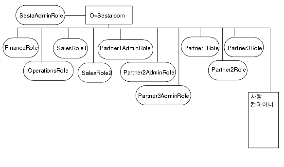

시나리오 2: 평면적 트리 구조
조직이 자주 변경되는 경우 평면적 또는 완전히 평면인 트리 구조가 적합할 수 있습니다. 엔터프라이즈가 자주 변경된다면 하나의 조직, 하나의 사람 컨테이너 및 역할을 모두 동일 수준에서 가지고 있는 구조가 유용한 경우가 많습니다. 조직이 하나면 엔터프라이즈가 변경되어도 DIT에 영향이 없습니다. 모든 액세스 권한은 역할을 사용하여 정의되고 모든 사용자가 단일 사람 컨테이너에 있고 모든 역할이 동일 수준에 있기 때문에 사용자에게 어떤 역할도 할당할 수 있습니다.
그림 3-2는 평면적 디렉토리 구조를 보여줍니다. 이 그림에서 최상위이면서 유일한 조직은 Sesta.com입니다. 모든 실체는 이 최상위 조직 바로 아래에서 정의됩니다. 여기에는 조직을 관리하기 위한 SestaAdminRole과 Finance, Operations, Sales1 및 Sales2 사용자에게 필요한 다양한 회사 기능을 위한 4가지 역할 그리고 파트너에게 필요한 사용자 기능을 위한 Partner1Role, Partner2Role, Partner3Role, Partner1AdminRole, Partner2AdminRole 및 Partner3AdminRole의 6가지 역할이 포함됩니다.
그림 3-2  평면적 디렉토리 구조
이 그림은 평면적 디렉토리 구조를 보여줍니다. 구조에 대한 자세한 내용은 그림 앞 부분의 설명을 참조하십시오.
