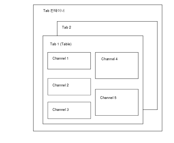

포털 데스크탑 아키텍처 및 컨테이너 계층
데스크탑은 최종 사용자가 Sun Java System Portal Server를 사용하기 위한 주요 인터페이스입니다. 데스크탑은 서블릿을 통해 구현되며 다양한 API와 유틸리티(예를 들어, Sun Java™ System Identity Server APIs, 자원 번들, 속성 파일, 메일 등의 백엔드 서버 등)의 지원을 받습니다.
데스크탑은 PAPI (Provider Application Programming Interface)를 통해 컨텐트를 확장 및 결합시키기 위한 메커니즘을 제공합니다. 컨텐트 공급자 또는 공급자는 몇 가지 채널 유형을 구성하기 위한 컨테이너 계층과 기본적 빌딩 블록을 이용할 수 있도록 합니다. 일반적으로 채널은 행과 열로 정렬되지만 컨테이너 채널의 구현에 따라 다른 배열로도 표시할 수 있습니다. 공급자는 컨텐트의 생성을 담당하는 프로그램 방식의 실체로서 채널에 표시됩니다. 생성된 컨텐트는 전체 페이지, 프레임 또는 채널 그리고 마크업으로 구성될 수 있습니다.
포털의 컨텐트 양이 증가함에 따라 컨텐트의 그룹을 참조 또는 지칭하기 위한 수용 방법이 포털 구성, 개발 및 최종 사용자의 편이를 도울 수 있습니다. Sun Java System Portal Server는 컨텐트를 결합시키기 위한 유연하고 확장 가능한 컨테이너 공급자 집합을 제공합니다.
그림 5-1은 데스크탑 컨테이너 계층의 예입니다. 이 그림에서 Tab 컨테이너가 최상위 컨테이너입니다. Tab 컨테이너에는 Tab 1 및 Tab 2의 두 가지 Tab 채널 있습니다. Tab 2는 Table 컨테이너이며 5개의 채널이 있습니다.
그림 5-1  예제 Portal Desktop 컨테이너 계층
이 그림은 예제 데스크탑의 컨테이너 계층을 보여줍니다. 컨테이너에 대한 자세한 내용은 그림 앞 부분의 설명을 참조하십시오.
그림 5-1은 다음 수용 유형을 보여줍니다.
