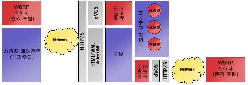

Portal Server에서 WSRP 1.0 표준 구현은 WSRP 소비자 및 WSRP 제작자 모두를 포함합니다. WSRP 제작자 구현은 원격 WSRP 소비자용 JSR 168 포틀릿 게시를 지원합니다(JSR 168 포틀릿에 대한 자세한 내용은 포틀릿 관리 참조). JSR 168 포틀릿은 포털 서버에서 로컬로 배포됩니다. 이 포틀릿은 WSRP 제작자의 인스턴스에 의해 게시될 수 있습니다. 다른 포털 서버는 해당 WSRP 소비자를 통해 이러한 원격 포틀릿에 가입할 수 있습니다. 로컬 포틀릿이 포털의 기본 기능 중 상당한 부분을 제공하도록 기대할 수 있지만 원격 포틀릿도 설치 노력 또는 소모적인 포털 서버에서 로컬로 실행되는 코드 없이 다양한 원격 포틀릿을 바인딩할 수 있습니다.
그림 6-1  원격 포틀릿을 위한 웹 서비스(WSRP)
