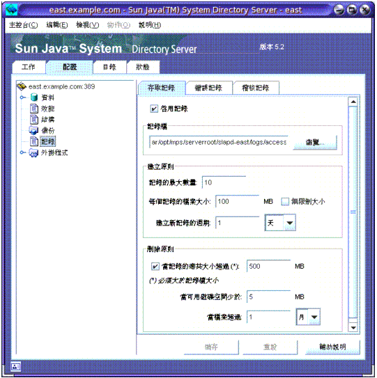

定義記錄檔旋轉策略
如果您希望目錄定期封存目前記錄並啟動新記錄,您可以在 Directory Server Console 中定義記錄檔旋轉策略。您可配置下列參數:
定義記錄檔刪除策略
如果您希望目錄自動刪除舊的封存記錄,您可以在 Directory Server Console 中定義記錄檔刪除策略。只有在您先前已經定義了記錄檔旋轉策略時,記錄檔刪除策略才會有意義。如果您只有一個記錄檔,則無法使用記錄檔刪除。
記錄旋轉時,伺服器會評估並套用記錄檔刪除策略。
您可配置下列參數:

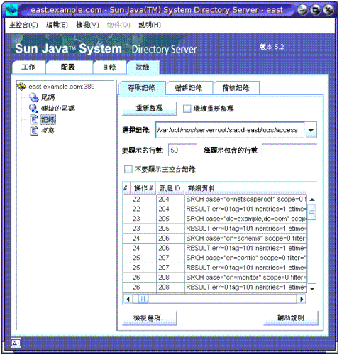

檢視存取記錄檔
  1. 在 Directory Server Console 最上層的 [狀態] 標籤上,選擇 [記錄] 圖示,並選擇右面板中的 [存取記錄] 標籤。
      1. 此標籤顯示一份表格,內含選擇的存取記錄檔內最新的項目,如下圖所示。如需關於存取訊息的說明,請參閱 Directory Server Administration Reference。
      2. 圖 13-1 檢視記錄內容
        螢幕擷取顯示 Directory Server Console 最上層 [狀態] 標籤的 [記錄] 節點上之記錄內容和控制項。
  2. 若要重新整理目前的顯示,請按一下 [重新整理]。如果想要每十秒自動重新整理顯示,請選擇 [繼續重新整理] 核取方塊。
  3. 若要檢視不同的存取記錄檔,請從 [選取記錄] 下拉式功能表中選擇該記錄檔。
  4. 若要顯示不同數目的訊息,在 [顯示行數] 的文字方塊中輸入您想要檢視的行數,然後按一下 [重新整理]。
  5. 若要篩選記錄檔訊息,您可以在 [僅顯示包含的行] 文字方塊中輸入字串,再按一下 [重新整理]。您也可以選擇 [不要顯示主控台記錄] 核取方塊,以篩選掉從主控台連線傳給伺服器的任何訊息。
  6. 若要修改記錄檔項目表的欄位,請按一下 [檢視選項]。使用 [檢視選項] 對話方塊的控制項可變更欄位的順序、加入或移除欄位,以及選擇可將表格排序的欄。

若要配置存取記錄:
  1. 在 Directory Server Console 最上層的 [配置] 標籤上,選擇 [記錄] 圖示,並選擇右面板中的 [存取記錄] 標籤。
  2. 此標籤包含存取記錄的配置設定,如圖 13-2 所示:
    圖 13-2 記錄檔旋轉與刪除的配置面板
    Directory Server Console 最上層 [配置] 標籤的 [記錄] 節點上之記錄檔旋轉控制項的螢幕擷取
  3. 若要啟用存取記錄,請選擇 [啟用記錄] 核取方塊。
  4. 如果不希望目錄維護存取記錄檔,請清除此核取方塊。
    存取記錄檔預設為啟用狀態。
  5. 在 [記錄檔] 欄位中,請輸入希望目錄用於存取記錄檔的完整路徑和檔名。預設檔案為:
  6. ServerRoot/slapd-serverID/logs/access
  7. 設定記錄數目的最大值、記錄大小,以及封存週期。
  8. 如需這些參數的相關資訊,請參閱定義記錄檔旋轉策略。
  9. 設定合併封存記錄檔大小的最大值、可用磁碟空間的最小數量,以及記錄檔的最長天數。
  10. 如需這些參數的相關資訊,請參閱定義記錄檔刪除策略。
  11. 當您完成變更作業後,請按一下 [儲存]。

  1. 在 Directory Server Console 最上層的 [狀態] 標籤上,選擇 [記錄] 圖示,並選擇右面板中的 [錯誤記錄] 標籤。
  2. 此標籤顯示一份表格,內含選擇的錯誤記錄檔內最新的項目,如圖 13-1 中所示。如需關於錯誤訊息的說明,請參閱 Directory Server Administration Reference。
  3. 若要重新整理目前的顯示,請按一下 [重新整理]。如果想要每十秒自動重新整理顯示,請選取 [繼續] 核取方塊。
  4. 若要檢視封存的錯誤記錄檔,請在 [選取記錄] 下拉式功能表中選擇。
  5. 若要指定不同數目的訊息,在 [顯示行數] 的文字方塊中輸入您想要檢視的行數,然後按一下 [重新整理]。
  6. 若要篩選記錄檔訊息,您可以在 [僅顯示包含的行] 文字方塊中輸入字串,再按一下 [重新整理]。您也可以選擇 [不要顯示主控台記錄] 核取方塊,以篩選掉從主控台連線傳給伺服器的任何錯誤訊息。
  7. 若要修改記錄檔項目表的欄位,請按一下 [檢視選項]。使用 [檢視選項] 對話方塊的控制項可變更欄位的順序、加入或移除欄位,以及選擇可將表格排序的欄。

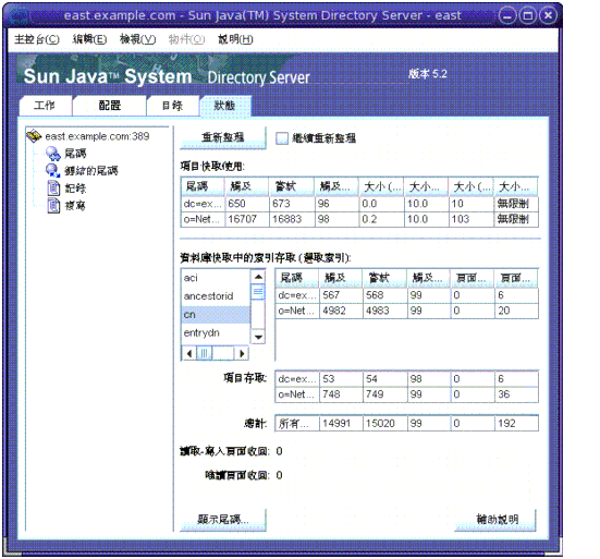

  13. 按一下左狀態樹狀目錄中的 [尾碼] 節點。此面板顯示有關於每個尾碼之資料庫快取內項目快取和索引使用情形的監視資訊,如下圖所示。
  14. 圖 13-3 尾碼監視面板
    有關 Directory Server console 最上層 [狀態] 標籤上的 [尾碼] 節點上的項目快取和資料庫快取之統計資料擷取畫面
    視需要設定重新整理模式。按一下面板底端的 [顯示尾碼],以選取表格中要列出的尾碼。
  15. 第一個表格顯示下列與每個項目快取相關的資訊。
  16. 表 13-4 項目快取使用情形
    欄標頭
    描述
    尾碼
    尾碼的 Base DN。
    觸及
    從快取而非從磁碟讀取得來的項目數。
    嘗試
    從快取要求的項目數。
    觸及率 (%)
    嘗試成功的比率,以百分比表示。
    大小 (MB)
    來自指定尾碼之項目快取內容的目前大小。
    大小上限 (MB)
    目前配置中快取大小之最大值。
    大小 (項目)
    來自指定尾碼之快取內項目的目前數量。
    大小上限 (項目)
    目前配置中快取項目數目的最大值。
    下表顯示每個尾碼的資料庫快取的存取情形。
  17. 第一個表格顯示透過配置的索引存取資料庫快取的情形。請從屬性名稱清單中,選取要查看索引統計資料的屬性。表格將只顯示內含的選定屬性已被編製索引之尾碼的資料。
  18. 項目存取表顯示存取資料庫快取以擷取項目的情形。
  19. 最後一個表格中的 [總數] 顯示對所有資料庫快取的所有組合存取。
  20. 三個表格都具有下列欄位:
    表 13-5 存取資料庫快取
    欄標頭
    描述
    尾碼
    尾碼的 Base DN。
    觸及
    透過索引讀取的項目數。
    嘗試
    透過索引要求的項目數。
    觸及率 (%)
    嘗試成功的比率,以百分比表示。
    讀取頁面
    從磁碟讀入尾碼快取的頁面數。
    頁面寫入至
    從快取寫回磁碟的頁面數。每當讀寫的頁面經過修改,隨後又要從快取移除以留出空間給新頁面時,該尾碼頁面就會寫回磁碟。
  21. 在表格下方,下列頁面收回是所有資料庫快取的累計。從快取捨棄的頁面必須寫入磁碟中,這可能會影響伺服器效能。頁面收回數越低越好:
    • 讀取-寫入頁面收回 - 指定為產生容納新分頁的空間,而從快取捨棄的讀寫頁面數。此值不同於 [頁面寫入至],因為這些是尚未修改過的捨棄讀取寫入頁面。
    • 唯讀頁面收回 - 指定為產生容納新分頁的空間,而從快取內捨棄的唯讀頁面數。
  22. 根據情況按一下左狀態樹狀目錄中的 [鏈接尾碼] 節點。此面板中顯示有關在存取目錄中配置之鏈接尾碼的資訊。視需要設定重新整理模式。
  23. 在清單中選取鏈接尾碼的 DN,以檢視其統計資料。右邊的表格列出在鏈接尾碼上執行的所有不同作業次數。
