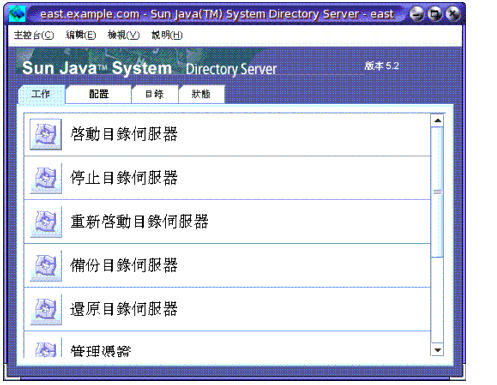

[工作] 標籤
開啟 Directory Server Console 時,[工作] 標籤是第一個顯示的介面。它包含所有主要管理工作的按鈕,諸如下圖所示的啟動或停止 Directory Server。若要檢視所有工作及其按鈕,您或許需要捲動清單。
圖 1-2 Directory Server Console 的 [工作] 標籤
Directory Server console 最上層的 [工作] 標籤含有啟動、重新啟動和停止目錄伺服器和其他功能的按鈕
為了執行這些工作,您必須以擁有系統管理員權限的使用者身份登入。權限不足的使用者無法看到 [工作] 按鈕。

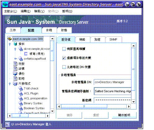

[配置] 標籤
Directory Server Console 的 [配置] 標籤提供介面和對話方塊,用來檢視及修改所有目錄設定值,如尾碼、複製、模式、記錄及外掛程式設定值。只有在您以擁有系統管理員權限的使用者身份登入時,這些對話方塊才能夠使用或生效。
此標籤的左邊含有所有配置功能的樹狀目錄,而右邊則顯示專門用來管理各功能的介面。這些介面通常包含其他標籤、對話方塊或快顯功能視窗。例如,下圖顯示整個目錄的一般設定值。
圖 1-3 Directory Server Console 的 [配置] 標籤
Directory Server Console 最上層的 [配置] 標籤顯示作為伺服器配置節點 [設定] 標籤的範例。
當您選擇左樹狀目錄中的可設定項目時,該項目目前的設定值會顯示在右面板的一或多個標籤中。如需這些設定值的說明和行為,請參閱本指南中描述各功能的章節。視設定的不同,某些變更在儲存時會立即生效,其他的則要等到重新啟動伺服器時才會生效。當伺服器必須重新啟動時,主控台將顯示對話方塊通知您。
標籤中未儲存的變更會在標籤名稱旁以紅色標記通知。即使您配置另一個項目或檢視其他主要標籤之一,標籤上還是會保持未儲存的變更。[儲存] 及 [重設] 按鈕可套用至指定可設定項目的所有標籤,但是不會影響其他項目的未儲存設定值。
大多數文字欄位只允許您輸入具有該設定之正確語法的值。依據預設,在語法正確以前,設定標籤與您輸入的值會以紅色反白顯示。在所有設定值均為有效語法前,[儲存] 按鈕會停用。您可以選擇用斜體字型代表反白顯示的錯誤值,如視覺配置喜好設定所述。

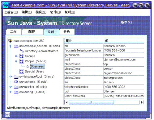

[目錄] 標籤
主控台的 [目錄] 標籤為了方便瀏覽,以樹狀目錄顯示目錄項目。在此標籤中,您可以瀏覽、顯示及編輯包含的所有項目和屬性。
備註
如果預計瀏覽數千個項目的清單,請建立瀏覽索引以便進行快速存取。如需指令,請參閱主控台的瀏覽索引。
圖 1-4 Directory Server Console 的 [目錄] 標籤
Directory Server Console 最上層的 [目錄] 標籤顯示左面板中的樹狀目錄和右面板中的屬性值
如果登入時提供的連結 DN 具有充分的存取權限,則可以將配置項目視為一般項目來檢視,並且可以直接修改。但是,您應該始終使用透過 [配置] 標籤可用的對話方塊來安全變更配置設定值。
透過 [檢視] 功能表,有數個可用的選項可用來變更 [目錄] 標籤的佈局和內容。新佈局選項包括可檢視單一樹狀目錄中涵蓋葉項目在內的所有項目,而且也可以在右窗格中顯示屬性。預設是在右邊檢視葉項目,而非在左樹狀目錄中。
[檢視] > [顯示] 選項可啟用樹狀目錄中所有項目的 ACI 次數、角色次數及停用狀態圖示。在圖 1-4 中,ACI 次數和葉項目顯示於左樹狀目錄中,而選擇項目的屬性值顯示於右窗格中。如需詳細資訊,請參閱樹狀目錄檢視選項。
備註
如果您正在 [目錄] 標籤的左窗格上作業並看到一個黃色三角形,這表示發生錯誤。請參閱 Directory Server Console 的 [狀態] 標籤中的存取記錄,以獲得關於所發生錯誤的詳細資訊。如果您在右窗格上作業時發生錯誤,將不會看到錯誤警示。

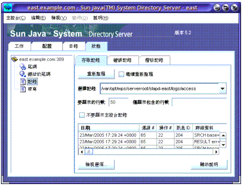

[狀態] 標籤
[狀態] 標籤顯示伺服器統計資料和記錄檔訊息。左樹狀目錄列出所有的狀態項目,在選擇時,各項目的內容會顯示在右窗格中。例如,下圖顯示記錄檔項目表。
圖 1-5 Directory Server Console 的 [狀態] 標籤
Directory Server Console 最上層的 [狀態] 標籤顯示記錄檔內容的範例

  1. 在 Directory Server Console 最上層的 [配置] 標籤上,展開配置樹狀目錄中的 [外掛程式] 節點,並選擇要確認的外掛程式。外掛程式目前的配置顯示在右面板中。
  2. [簽名狀態] 欄位顯示外掛程式的簽名驗證狀態,並包含下列值之一:
    • 未知 - 將伺服器配置為不驗證外掛程式簽名時,所有外掛程式都處於此簽名狀態。只有要驗證外掛程式簽名時,才會顯示下列狀態。
    • 有效簽名 - 外掛程式配置提供簽名,而該簽名符合外掛程式二進位檔案碼的總和檢查碼;此外掛程式正式受到支援。只有要為簽名加上標幟但不拒絕無效簽名時,才會顯示下列狀態。
    • 無效簽名 - 外掛程式配置提供簽名,但該簽名不符合外掛程式二進位檔案碼的總和檢查碼;這個狀態表示外掛程式可能已經遭到竄改。
    • 無簽名 - 外掛程式配置不提供簽名供伺服器驗證。
