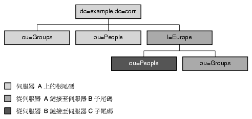

在串級鏈接中,與一部伺服器鏈接的樹狀子目錄本身可以是鏈接尾碼或包含鏈接子尾碼。當作業涉及一部伺服器中的鏈接尾碼時,系統會將此作業轉送到中介伺服器,該伺服器會聯絡第三部伺服器,依此類推。在存取樹狀目錄中的所有資料時,若需要經過伺服器之間一次以上的躍點,便會發生串級鏈接。
例如,下圖顯示存取 ou=People,l=Europe,dc=example,dc=com 項目時是如何從伺服器 A 鏈接到伺服器 B,最後再到伺服器 C。伺服器 A 包含根尾碼 dc=example,dc=com,以及連到伺服器 B 上 l=Europe,dc=example,dc=com 分支的鏈接子尾碼。伺服器 B 包含 l=Europe,dc=example,dc=com 項目,但 ou=People,l=Europe,dc=example,dc=com 分支是連到伺服器 C 的鏈接子尾碼。伺服器 C 則實際包含 ou=People,l=Europe,dc=example,dc=com 項目
圖 3-1 有三部伺服器的串級鏈接
