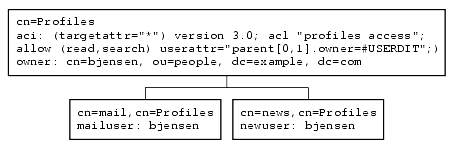

在 userattr 關鍵字中使用繼承
當使用 userattr 關鍵字將連結所用項目與目標項目產生關聯時,ACI 只會套用在指定的目標,而不會套用在其下的項目。在某些狀況下,您可能希望將 ACI 的套用由目標項目向下延伸幾個層級。只要使用 parent 關鍵字,並指定目標之下應繼承 ACI 的層級數,就可以辦得到。
當使用與parent 關鍵字有關聯的 userattr 關鍵字時,語法如下:
userattr = "parent[inheritance_level].attribute#bindType"
其中 :
例如:
userattr = "parent[0,1].manager#USERDN"
如果連結 DN 與目標項目的 manager 屬性相符,則連結規則會被評估為真實。當連結規則評估為真實時,所授與的權限會套用在目標項目以及 它下一層的所有項目。
使用 userattr 繼承的範例
下圖中的範例表示允許 bjensen 使用者讀取與搜尋 cn=Profiles 項目,以及包含 cn=mail 與 cn=news 的第一層子項目。
圖 6-1 在 userattr 關鍵字中使用繼承
圖解顯示使用繼承 userattr 關鍵字的 ACI。

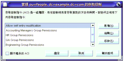

  1. 在Directory Server Console最上層的 [目錄] 標籤上,瀏覽樹狀目錄,以顯示要設定存取控制的項目。必須具有目錄系統管理員或目錄管理員權限才能編輯 ACI。
  2. 以滑鼠右鍵按一下項目,並在快顯功能表中選取 [設定存取權限]。或者,以滑鼠左鍵按一下項目以選取項目,再選擇 [物件] 功能表中的 [設定存取權限]。
  3. 出現如下圖所示的管理存取控制對話方塊。圖中列出在選取的項目上定義之所有 ACI 的描述,並可讓您進行編輯,或移除後再建立新的描述。
    圖 6-2 管理存取控制對話方塊
    適用於 ou=People,dc=example,dc=com 的標題為「管理存取控制」的視窗,而且列出在此項目上定義的 ACI 之描述字串
    選取 [顯示繼承的 ACI] 核取方塊列出被選取項目之父項目所定義的所有 ACI,以及套用到項目的 ACI。繼承的 ACI 無法被編輯或移除,您必須在定義該 ACI 的項目上進行管理。

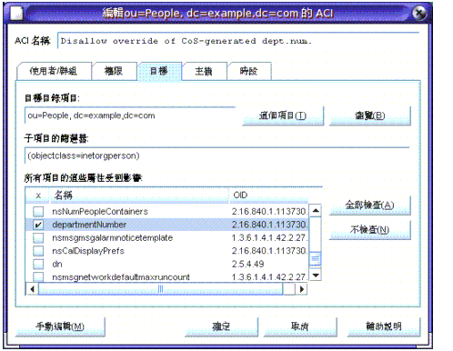

  4. 按一下 [新增] 在選取的物件及其整個樹狀子目錄上定義新的存取權限。出現如圖 6-3 所示的編輯 ACI 對話方塊。
  5. 圖 6-3 編輯 ACI 對話方塊
    適用於 ou=People,dc=example,dc=com 的標題為「編輯 ACI」的視窗,而且顯示定義 ACI 圖形介面
對話方塊上方的 ACI 名稱是出現在管理存取控制對話方塊中的 ACI 描述。因為描述性的 ACI 名稱會使整個目錄的 ACI 比較容易管理,尤其在檢視葉項目上繼承的 ACI 時。
編輯 ACI 對話方塊的各個標籤可讓您指定被授與或拒絕存取的使用者、存取中或遭限制的目標,以及進階參數,例如允許的主機名稱與作業時段等。如需關於 [存取控制] 標籤中個別欄位的詳細資料,請參閱線上說明。
編輯 ACI 對話方塊的各個標籤為 ACI 值的內容提供圖形顯示。按一下 [手動編輯] 按鈕可查看 ACI 值並用文字方式進行編輯。在文字編輯器中,可以定義無法透過標籤定義的進階 ACI。但是一旦編輯 ACI 值之後,即使 不使用進階功能,都一樣可能再也無法以視覺方式編輯 ACI。

  8. 按一下 [目標] 標籤,再按一下 [此項目] 以顯示作為 ACI 目標的節點。
  9. 可以變更目標 DN 的值,但新的 DN 必須是選取項目的直接或間接子項。
    如果不要將此節點下樹狀子目錄中的每一個項目都作為 ACI 的目標,您必須在 [子項目的篩選器] 欄位中輸入篩選條件。
    此外,可以在屬性清單中選取要作為目標的屬性,將 ACI 的範圍限制在某些屬性。

可執行下列作業,從主控台設定此權限:
  1. 於 [目錄] 標籤上,在左瀏覽樹狀目錄中 example.com 節點下的 People 項目上按一下滑鼠右鍵,再選擇快顯功能表中的 [設定存取權限] 以顯示 [存取控制管理員]。
  2. 按一下 [新增] 顯示 [存取控制編輯器]。
  3. 在 [使用者/群組] 標籤上的 [ACI 名稱] 欄位中,輸入 "Group Members"。請在授與存取權限的使用者清單中,執行下列作業:
    1. 選取並移除 [全部使用者],然後按一下 [加入]。
    2. 顯示 [加入使用者和群組] 對話方塊。
    3. 將 [加入使用者和群組] 對話方塊中的 [搜尋] 區域設定為 [特權],並選取 [搜尋] 結果清單中的 [所有已驗證的使用者]。
    4. 按一下 [加入] 按鈕,讓 [所有已驗證的使用者] 在授與存取權限的使用者清單中列出。
    5. 按一下 [確定] 退出 [加入使用者和群組] 對話方塊。
  4. 在 [權利] 標籤上,勾選自寫的核取方塊。請確認已經清除其他的核取方塊。
  5. 在 [目標] 標籤上,在目標目錄項目欄位中輸入 dc=example,dc=com 尾碼。在屬性表中,勾選 member 屬性的核取方塊。
  6. 應該清除所有其他的核取方塊。若要讓工作更加容易,請按一下 [全部不選] 按鈕,便會清除表格中所有屬性的核取方塊,然後按一下 [名稱] 標頭依字母順序加以組織,再選取相關的屬性。
  7. 按一下 [確定]。
  8. 將新的 ACI 加入到管理存取控制視窗中所列示的 ACI 中。

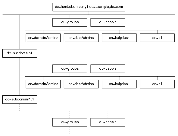

巨集 ACI 的優點及其運作方式可以用範例做最清楚的說明。圖 6-4 顯示一個樹狀目錄,在此樹狀目錄中有效的使用巨集 ACI 減少整體 ACI 數目。
請注意圖中相同樹狀目錄結構 (ou=groups,ou=people) 的子網域一再呈現重複的模式。此模式也在整個樹狀目錄中一再重複,因為 example.com 樹狀目錄儲存下列尾碼:dc=hostedCompany2,dc=example,dc=com 和 dc=hostedCompany3,dc=example,dc=com。
套用在樹狀目錄的 ACI 也有重複的模式。例如,下列 ACI 位於 dc=hostedCompany1,dc=example,dc=com 節點上:
aci:(targetattr="*")
 (targetfilter=(objectClass=nsManagedDomain))(version 3.0;
 acl "Domain access"; allow (read,search) groupdn=
 "ldap:///cn=DomainAdmins,ou=Groups,dc=hostedCompany1,
 dc=example,dc=com";)
此 ACI 將 DomainAdmins 群組的讀取與搜尋權利授與 dc=hostedCompany1, dc=example,dc=com 樹狀目錄中的任何項目。
圖 6-4 巨集 ACI 的樹狀目錄範例
圖解顯示巨集 ACI 範例中使用的樹狀目錄
