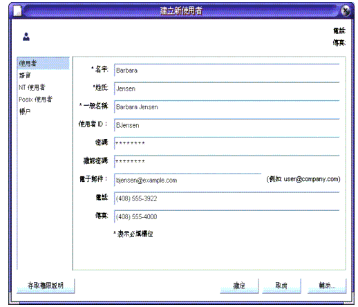

    例如,下圖顯示使用者項目的自訂編輯器:
    圖 2-1 Directory Server Console - 使用者項目的自訂編輯器
    標題為「建立新使用者」的視窗顯示輸入諸如名稱、使用者 ID、密碼、電話號碼和其他等使用者資訊的欄位。
  4. 在自訂編輯器的欄位中為您要提供的屬性輸入值。凡是欄位名稱旁有星號 (*) 的強制屬性都必須輸入值;其他欄位則可以保留空白。在允許多重值的欄位中,您可以按 Return 以分隔數值。
  5. 如需各項目類型的自訂編輯器中有關特定欄位進一步的協助,請按一下 [說明] 按鈕。如需 [使用者] 與 [組織單位] 編輯器上 [語言] 標籤的說明,請參閱設定語言支援的屬性。
    如需建立群組、角色及服務類別項目的進一步說明,請參閱第 5 章「管理身份和角色」,如需建立密碼策略的說明,請參閱第 7 章「管理使用者帳戶和密碼」,如需建立參照的說明,請參閱設定參照。
  6. 按一下 [確定] 建立新的項目,並關閉自訂編輯器對話方塊,新項目出現在樹狀目錄中。

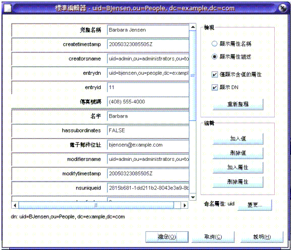

    • 顯示如下圖所示的標準編輯器。
      圖 2-2 目錄伺服器主控台 - 標準編輯器
      標題為「標準編輯器 - uid=bjensen,ou=People,dc=example,dc=com」的視窗顯示適用於此使用者項目和控制項以便修改的屬性欄位。
      在標準編輯器中,項目的屬性依字母順序排列,而且每個屬性值均各有一個文字方塊。所有屬性,包括唯讀與作業屬性都會顯示出來。右邊的控制項可讓您修改編輯器中的顯示,以及編輯屬性清單。

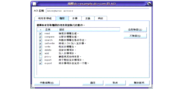

  5. 在管理存取控制視窗中,反白顯示匿名存取 ACI,再按一下 [編輯]。
  6. 顯示編輯 ACI 對話方塊。
    存取控制編輯器視窗
  7. 選取標示為「import」的核取方塊以允許子項匯入到指定的尾碼。
  8. 選取標示為「export」的核取方塊以允許項目從指定的尾碼下移動至尾碼中的另一個位置。
  9. 在編輯 ACI 視窗中按一下 [確定]。視窗關閉。
  10. 在管理存取控制視窗中按一下 [確定]。視窗關閉。

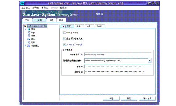

使用主控台全域啟用或停用修改 DN 作業
  1. 在 [設定] 標籤及 [設定值] 標籤上,開啟 Directory Server Console。
  2. 若要允許全域修改 DN 作業,請選取標示為「允許修改 dn 作業」的核取方塊。
  3. 若要禁止全域修改 DN 作業,請取消選取標示為「允許修改 dn 作業」的核取方塊。
    為所有尾碼啟用延伸重新命名作業的視窗
  4. 按一下 [儲存]。
  5. 在快顯確認視窗中,按一下 [是] 以確認您的選擇。

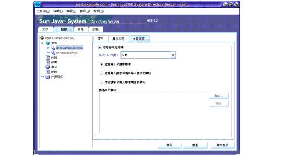

使用主控台為指定尾碼啟用修改 DN 作業
  1. 在 [組態設定] 標籤的 [設定值] 標籤上,開啟 Directory Server Console。
  2. 在左邊,選擇您要允許或禁止修改 DN 作業的尾碼。
  3. 選取 [設定值] 標籤。
  4. 在標示為「修改 DN 作業」的方塊內,從下拉式功能表中選取一項作業以允許或禁止對此尾碼修改 DN 作業。
  5. 為指定尾碼啟用延伸重新命名作業的視窗。
  6. 按一下 [儲存]。
  7. 如果為伺服器全域啟用修改 DN 作業,則確認視窗會彈出。
  8. 在快顯確認視窗中,按一下 [是] 以確認您的選擇。
  9. 依照需要,對每一個尾碼重複步驟 4 到步驟 6。
使用主控台重新命名項目
本節描述如何重新命名項目。在 Directory Server 5.2 2005Q1 之前的 Directory Server 版本中支援此作業。若要執行此作業,您不需要啟用修改 DN 作業。
使用主控台重新命名項目
  1. 在 [目錄] 標籤上,開啟 Directory Server Console。
  2. 展開樹狀目錄以顯示您要編輯的項目。
  3. 選取要重新命名的項目,按一下滑鼠右鍵並選取「以標準編輯器編輯」。
  4. 標準編輯器視窗開啟。標準編輯器視窗在圖 2-2 中有所說明。
  5. 選取與您要變更的 RDN 相對應之屬性。
  6. 將屬性方塊中的文字由目前的項目名稱變更為新的項目名稱。
  7. 按一下 [確定]。

  2. 以滑鼠右鍵按一下父項,選擇 [新增] > [參照] 功能表項目。或者,您可以在父項上按一下滑鼠左鍵以選擇父項,再選擇 [物件] > [新增] > [參照] 功能表項目。
  3. 出現參照項目的自訂編輯器對話方塊。
  4. 在編輯器的 [一般] 標籤上,輸入參照的名稱,並從下拉式清單中選擇其命名屬性。名稱將是您選擇的命名屬性的值。或者,您可以為此參照輸入描述字串。
  5. 在編輯器的 [URL] 標籤上,按一下 [建構] 按鈕以定義智慧型參照的 URL。在出現的對話方塊中輸入 LDAP URL 的元素。
  6. URL 的元素包括儲存參照項目之目錄伺服器的主機名稱和 LDAP 連接埠號碼,以及伺服器上目標項目的 DN。依預設值,目標 DN 與智慧型參照項目的 DN 相同。但是目標 DN 可以是任何尾碼、樹狀子目錄或分葉項目。
  7. 在 LDAP URL 建構對話方塊中,按一下 [確定]。URL 就顯示在新參照文字方塊中。
  8. 按一下新參照文字方塊旁的 [加入],將參照加入清單。
  9. 您可以定義多個 URL,作為此項目傳回的參照。使用 [建構]、[加入]、[刪除] 與 [變更] 按鈕可建立與管理 [參照清單]。
  10. 按一下 [參照驗證] 按鈕可顯示對話方塊,您可以在其中設定 Directory Server Console 在追蹤參照到遠端伺服器時將用來連結的認證。您可以定義存取伺服器時將使用的連結 DN 與密碼。指向同一伺服器的所有參照都將使用相同的認證。
  11. 使用 [加入]、[編輯] 與 [刪除] 按鈕可管理伺服器與對應認證清單。完成時按一下 [確定]。
  12. 在參照的自訂編輯器中,按一下 [儲存] 儲存您的智慧型參照項目。
  13. 在主控台的樹狀目錄中,您應該看到目標樹狀子目錄或項目取代智慧型參照項目。如果智慧型參照項目有黃色警告圖示,表示 URL 或認證無效。請連按兩下項目,等看到 [參照錯誤] 時按一下 [繼續],並修改 [URL] 或 [參照驗證] 以修正錯誤。
