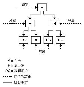

圖 8-2 有集線器的串級複製
有一台主機、兩台集線器和四個專用客戶的串級複製

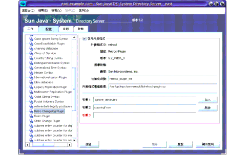

啟用回溯變更記錄外掛程式
回溯變更記錄外掛程式的配置資訊儲存在 dse.ldif 的 cn=Retro Changelog Plugin,cn=plugins,cn=config 項目中。
使用 Directory Server Console 啟用回溯變更記錄外掛程式
  1. 在 Directory Server Console 最上層的 [配置] 標籤上,展開 [外掛程式] 節點,並向下捲動以選擇 [Retro Changelog Plugin]。
  2. 在右面板中核取 [啟用外掛程式] 核取方塊,再按一下 [儲存]。
    若要停用外掛程式,請清除此核取方塊並按一下 [儲存]。
下圖顯示回溯變更記錄外掛程式配置螢幕。
追溯變更記錄配置螢幕畫面
  1. 啟用或停用外掛程式後,請重新啟動 Directory Server。
