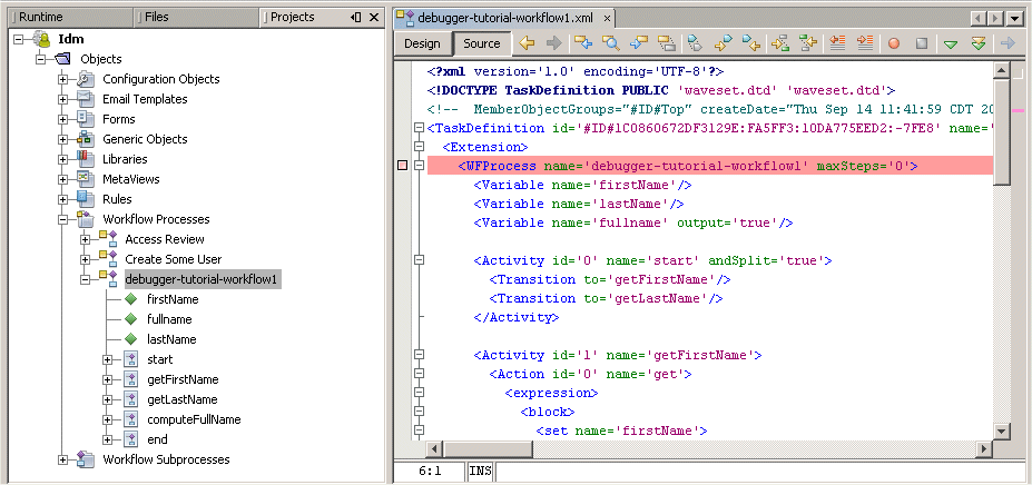

ソースエディタビュー
ソースエディタは、エクスプローラのプロジェクトウィンドウとデバッガに統合されている多機能なテキストエディタです。
使用可能な Identity Manager IDE テンプレートから編集可能なオブジェクトを作成するか、またはプロジェクトウィンドウで編集可能なオブジェクトをダブルクリックすると、このビューが自動的に開きます。
図 1-7 ソースエディタビューの例
ソースエディタには、オブジェクトの XML がフィルタリングされていない状態で表示されます。XML タグのすぐ横の左マージンをクリックして、ブレークポイントを設定できます。たとえば、<WFProcess...> タグの横のマージンをクリックすると、ワークフローの開始位置にブレークポイントを設定できます。

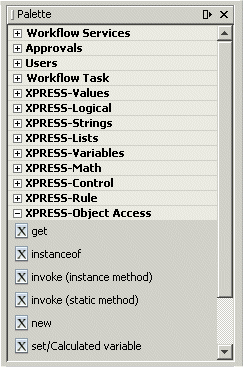

パレットウィンドウ
パレットウィンドウを使用して、新規のワークフローサービス、承認、ユーザー、およびワークフロータスクをソースエディタビューまたはデザインビューのウィンドウに表示されているワークフローにドラッグできます。
編集するオブジェクトを選択すると、パレットウィンドウが通常 Identity Manager IDE の右上に表示され、作業中の編集ビューに応じてさまざまなアイテムへのアクセスが提供されます。
どちらのビューでも、アイテムをパレットウィンドウからデザインまたは XML ソースにドラッグできます。アイテムをデザインビューにドラッグすると、図にアクティビティーノードが作成されます。アイテムをソースエディタビューにドラッグすると、アイテムをドロップした場所に XML テキストが作成されます。

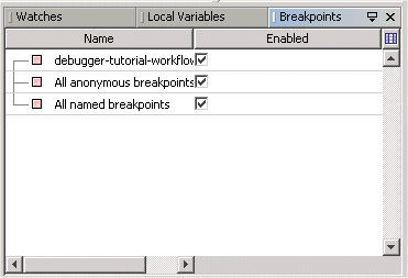

ブレークポイントウィンドウ
ブレークポイントウィンドウには、現プロジェクトに設定したすべてのブレークポイントが、ブレークポイントの簡単な説明およびブレークポイントが現在有効か無効かを示すブール型フラグとともに一覧表示されます。ブレークポイントウィンドウで「Enabled」プロパティーを変更することにより、ブレークポイントを直接有効化または無効化できます。
メインメニューバーで「Window」>「Debugging」>「Breakpoints」の順に選択すると、ブレークポイントウィンドウが開きます。

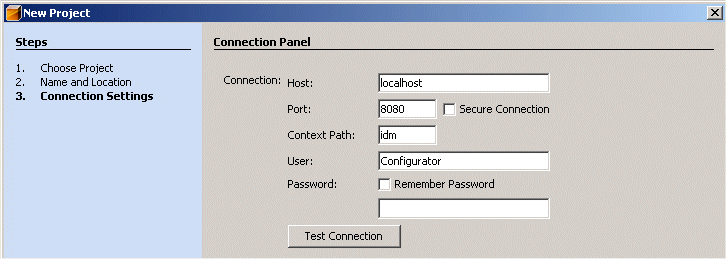

図 1-14 新規プロジェクトウィザード: 接続設定の指定
- 次の情報を入力して、開発のための Identity Manager インスタンスへの接続方法を定義します。
- 「Host」 - プロジェクトが実行されているホストの名前を入力します。
- 「Port」: ディレクトサーバーが待機する TCP ポートの番号を入力します。
Identity Manager IDE で接続を開くときに SSL を使用する場合は、「Secure Connection」ボックスを有効にします。
- 「Context Path」: Identity Manager インストールのコンテキストルート (/idm など) を入力します。
- 「User」: 管理者のユーザー名を入力します。
- 「Password」: 管理者のパスワードを入力します。
Identity Manager IDE がパスワードを記憶して、将来のセッションでパスワードが自動的に入力されるようにする場合は、「Remember Password」ボックスを有効にします。
- すべての接続パラメータの設定を終えたら、「Test Connection」をクリックしてプロジェクト環境への接続状況を確認します。
- 「Login」ダイアログが表示されたら、ログイン情報を入力して「OK」をクリックし、プロジェクトプロパティーに指定した Identity Manager サーバーにアクセスできるかどうかをテストします。
接続が成功すると、次のポップアップが表示されます (図 1-15 を参照)。
図 1-15 接続成功
接続に失敗すると、エラーメッセージが表示され、失敗に関する情報が提供されます。問題を訂正して、もう一度接続をテストしてください。

編集のためにオブジェクトを選択すると、パレットウィンドウがワークフローライブラリおよび XPRESS カテゴリのアイテムとともに表示されます。アイテムを「Palette」からソースエディタの行にドロップして、XML ソース内のそのポイントに XML テキストを作成できます。

すべてのソースブレークポイントの要約をブレークポイントウィンドウに表示できます。通常、このウィンドウは Identity Manager IDE の左下隅にあります。ブレークポイントウィンドウでブレークポイントをクリックして、ソースエディタ内の対応するブレークポイントに移動することもできます。
ブレークポイントで停止すると、デバッガは現在の実行ポイントの範囲内にある変数も表示します。
図 1-21 ブレークポイントウィンドウ
ブレークポイントを設定する最も簡単な方法は、ブレークポイントを追加するタグの真横の、ソースエディタの左マージン部分をクリックすることです。
メインメニューから「Run」>「New Breakpoint」の順に選択することもできます。「New Breakpoint」ダイアログが表示されたら、「Debugger 」メニューから「XPRESS」を選択します。ダイアログの内容が変更され、次のオプションが提供されます。

- プロジェクトウィンドウで、「Workflow Processes」ノードを展開してから、debugger-tutorial-workflow1.xml ノードを展開します。
- debugger-tutorial-workflow1.xml ノードをダブルクリックして、ソースエディタに XML を表示します。
図 1-24 debugger-tutorial-workflow1.xml ソースを開いたところ
- <WFProcess> タグの左のマージンを 1 回クリックして、ワークフローの開始位置にブレークポイントを設定します。

- 「Workflow Processes」ノードを展開し、debugger-tutorial-workflow2 をダブルクリックしてソースエディタに XML を表示します。
- <WFProcess...> タグにブレークポイントを設定します。
