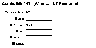

  3. ユーザーが新しいリソースを作成するためのプロセスを開始します。
  4. Identity Manager 管理者が新しいリソースを作成する場合は、リソースタイプのプロトタイプ定義を表示するフォームを作成しているタスクに、リソース属性フィールドのクエリーが行われます。Identity Manager は、これらの属性を使用してブラウザ上にフォームを表示します。新しいリソースを作成しているユーザーは、この情報を入力して「保存」をクリックします。
  5. Identity Manager は、入力された情報をほかのリソースフィールドとともに、新しいリソースオブジェクトの名前でリソースオブジェクトリポジトリに保存します。

表 4-11 は、スケルトンアダプタファイルで提供されるリソース属性を示しています。
表 4-11 スケルトンアダプタファイル内のリソース属性
必須リソース属性
説明
RA_HOST
リソースのホスト名。これは、「リソースパラメータ」ページの「ホスト」フィールドに対応しています。
RA_PORT
リソースとの通信に使用されるポート番号。これは、「リソースパラメータ」ページの「ポート」フィールドに対応しています。
RA_USER
リソースに接続するための権限を持つ、ユーザーアカウントの名前。フィールド名は、「リソースパラメータ」ページによって異なります。
RA_PASSWORD
RA_USER で指定されたアカウントのパスワード。これは、「リソースパラメータ」ページの「ホスト」フィールドに対応しています。

Windows NT オブジェクトのリソース属性の宣言
コード例 4-6 は、prototypeXML で、「リソースの作成」/「リソースの編集」ページに表示されるフィールドを定義する方法を示しています。
コード例 4-6 prototypeXML での「リソースの作成」/「リソースの編集」ページに表示されるフィールドの定義
<ResourceAttributes>
   <ResourceAttribute name='Host' description='The host name running the resource
      agent.' multi='false' value='n'>
   </ResourceAttribute>
   <ResourceAttribute name='TCP Port' description='The TCP/IP port used to communicate
      with the LDAP server.' multi='false' value='9278'>
   <ResourceAttribute name='user' description='The administrator user name with which
      the system should authenticate.' multi='false' value='Administrator'>
   <ResourceAttribute name='password' type='encrypted' description='The password that
      should be used when authenticating.' multi='false' value='VhXrkGkfDKw='>
   <ResourceAttribute name='domain' description='The name of the domain in which
      accounts will be created.' multi='false' value='nt'>
</ResourceAttributes>
prototypeXML の Identity Manager レンダリング
Identity Manager 管理者インタフェースには、前の節で指定したように、デフォルトの Windows NT リソースのリソース属性が表示されます。
図 4-1 Windows NT リソースのリソース属性
Windows NT リソースの「作成」/「編集」ダイアログ
