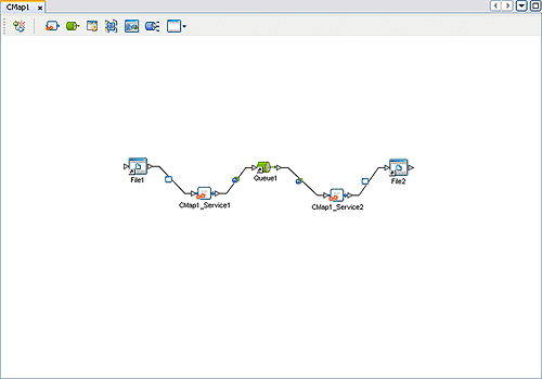

エンタープライズエクスプローラで新しい接続マップを作成すると、次の図に示すように、エディタパネルに接続マップエディタが表示されます。プロジェクトを定義するには、アイコンをツールバーからワークスペース (キャンバス) にドラッグして、接続マップに必要なコンポーネントを取り込みます。「プロジェクト」ウィンドウで「プロジェクト」コンテキストメニューを使用してオブジェクトを作成し、それを接続マップのキャンバスにドラッグすることもできます。
次に、あるコンポーネントの出力矢印からほかのコンポーネントの入力矢印にカーソルをドラッグして、コンポーネントをリンクします。この操作の間は、カーソルが手の形になります。
ドラッグ&ドロップコンポーネントには、サービス、キュー、トピック、スケジューラ、および外部アプリケーションが含まれます。手動で配置したコンポーネントをリンクすると、「アダプタ」や「JMS クライアント」などの追加コンポーネントが自動的に配置されます。
