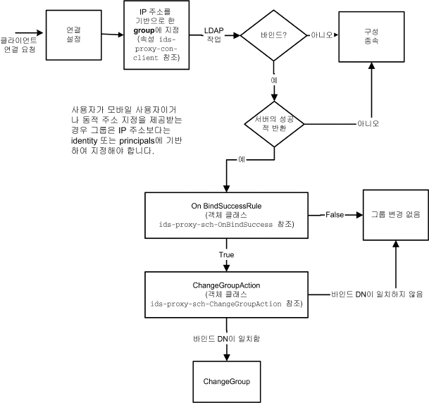

클라이언트는 처음에 연결될 때 IP 주소를 기반으로 그룹에 배치됩니다. 디렉토리에 바인드될 때 다른 액세스 제어를 사용하여 클라이언트를 다른 그룹으로 이동할 수 있습니다. 그렇게 하려면 초기 그룹 객체에 성공적인 바인드 작업을 평가하는 규칙 객체가 포함되어 있어야 합니다. 규칙에서 TRUE로 평가되면 그룹 변경 작업을 수행하여 클라이언트를 다른 위치로 이동합니다. 그림 11-3에 이 기능이 설명되어 있습니다.
그림 11-3    바인드할 때 그룹 변경
바인드할 때 그룹 변경. 클라이언트는 처음에 연결될 때 IP 주소를 기반으로 그룹에 배치됩니다.
바인드할 때 그룹 변경 구성
다음 단계에서는 단순 바인드 인증 메커니즘을 사용하여 "cn=Directory Manager"에 성공적으로 바인드될 때 그룹을 변경하도록 Directory Proxy Server를 구성하는 방법을 설명합니다.
  1. 성공적으로 바인드될 경우 사용자 cn="Directory Manager"가 이동할 새 네트워크 그룹을 만듭니다. 보다 자세한 내용은 "그룹 만들기"를 참조하십시오. 그룹을 변경하여 사용자가 이 그룹에만 속할 수 있는 경우 네트워크 그룹 패널의 네트워크 탭에서 "IP 바인드 없음"을 설정합니다. 또한, 이 그룹이 일부 IP 바인딩이 허용되는 모든 다른 네트워크 그룹의 뒤에 오게 해야 합니다.
  2. 새 "그룹 변경" 작업 만들기. 보다 자세한 내용은 "작업 객체 만들기"를 참조하십시오. 설정이 단계 1에서 만든 그룹 이름으로 변경됩니다. "if DN matches"를 "cn=Directory Manager"로 설정합니다. 또한, 모든 다른 그룹(예: ".*")에 대해 "없음"(그룹 변경 안 함)을 설정할 수 있습니다.
  3. 바인드 이벤트 만들기. 보다 자세한 내용은 "OnBindSuccess 이벤트 객체 만들기"를 참조하십시오. 작업 탭에서 작업을 단계 2에서 만든 그룹 변경 작업으로 설정합니다. 조건 탭에서 "비밀번호 기반 바인드"를 선택합니다.
  4. 단계 1에서 만든 네트워크 그룹에 있는 이벤트 탭의 단계 3에서 만든 바인드 이벤트를 선택합니다. 보다 자세한 내용은 "그룹 수정"을 참조하십시오.

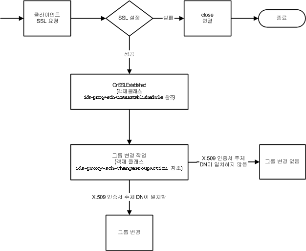

TLS 설정 시 그룹을 변경하는 방법은 바인드 메커니즘에서 그룹을 변경하는 방법과 비슷하지만 TLS 세션이 성공적으로 구성될 경우 클라이언트가 그룹을 변경할 수 있습니다. 클라이언트가 TLS를 구성하면 그룹 변경 작업이 수행되기 이전에 SSL 확립 규칙이 평가됩니다. 이 기능은 그림 11-4에 설명되어 있습니다.
그림 11-4    TLS를 설정할 때 그룹 변경
TLS를 설정할 때 그룹을 변경합니다. 여기서는 TLS 세션이 성공적으로 구성된 경우 클라이언트가 그룹을 변경할 수 있습니다
