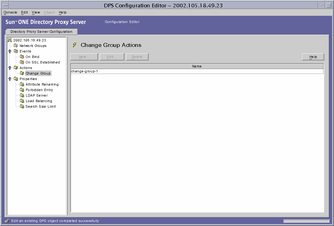

  2. 탐색 트리에서 작업 노드를 확장한 다음 그룹 변경을 선택합니다.
  3. 오른쪽 창에 기존 작업 객체의 목록이 표시됩니다.
    Directory Proxy Server 그룹 변경 작업 창

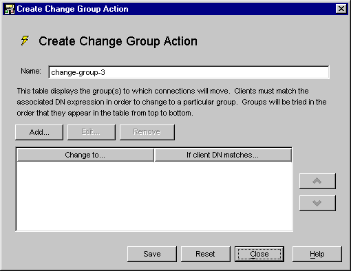

  4. 새로 만들기를 누릅니다.
  5. 그룹 변경 작업 만들기 창이 나타납니다.
    Directory Proxy Server 그룹 변경 작업 창 만들기
  6. 이름 필드에 객체 이름을 입력합니다. 이름은 고유한 영숫자 문자열이어야 합니다.
  7. 작업 탭에서 이벤트가 발생할 때(이벤트가 TRUE로 평가될 때) 수행할 작업을 선택합니다.
  8. 변경... 클라이언트를 변경할 수 있는 그룹 목록을 표시합니다. 그룹을 변경하려면 클라이언트가 각 그룹과 관련된 DN 표현식과 일치해야 합니다. 특정 그룹 또는 "변경 없음" 항목과 관련된 DN 표현식을 편집하려면 테이블의 "클라이언트 DN이 일치하는 경우" 열을 누릅니다. DN 표현식이 일치될 때까지 목록의 위에서 아래로 차례대로 평가합니다. 따라서 모든 표현식이 평가되도록 목록의 맨 아래에 가장 일반적인 DN 표현식이 오도록 해야 합니다.
    정규 표현식은 표준화되어야 합니다. 예를 들어 RDN 구성 요소와 등호(=) 사이에 공백이 없어야 하고 속성 이름과 값을 모두 대문자로 지정해야 합니다.
    정규 표현식에 대한 내용은 Mastering Regular Expressions(저자: Friedl and Oram, 발행: O'Reilly, ISBN: 1565922573)를 참조할 수 있습니다.
    추가. 클라이언트 연결을 변경할 수 있는 그룹을 추가하기 위한 메뉴를 표시합니다. 그룹 변경 항목은 "그룹 변경 항목"이나 "변경 없음 항목" 유형 중 하나가 될 수 있습니다.
    그룹 변경 항목. 관련된 DN 표현식이 TRUE로 평가되는지 여부에 따라 클라이언트를 변경할 네트워크 그룹을 선택하는 대화 상자를 표시합니다.
    변경 없음 항목. 관련된 DN 표현식이 TRUE로 평가되는 경우 변경 없음을 나타내는 행을 테이블에 추가합니다. 이것은 그룹 변경 목록의 평가에 대한 "단순 회로"를 제공할 때 유용합니다.
    편집. 테이블에서 현재 선택한 항목을 편집할 대화 상자를 표시합니다.
    제거. 테이블에서 현재 선택한 항목을 제거합니다.
  9. 저장을 눌러 작업 객체를 만듭니다.
