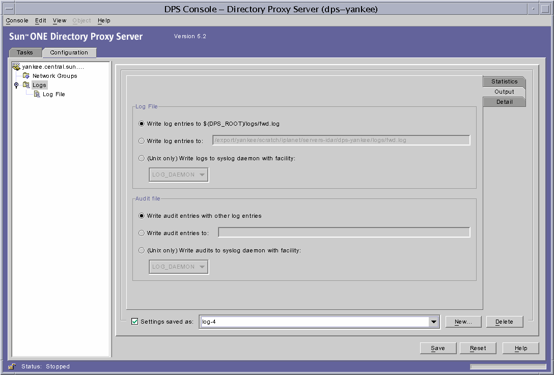

  9. 출력 탭을 선택하고 로그 항목을 보낼 위치와 감사 추적을 기록할지 여부를 지정합니다.
  10. Directory Proxy Server 로그 출력 창
    로그 파일. Directory Proxy Server에서 해당 로그 항목을 기록할 위치를 제어하는 옵션을 표시합니다.
    로그 항목을 $(dps_ROOT)/logs/fwd.log에 기록. 이 설정은 Directory Proxy Server에서 로그 항목을 $(dps_ROOT)/logs/fwd.log 파일에 기록하는 기본 설정입니다. 여기서 $(dps_ROOT)는 Directory Proxy Server가 설치되는 서버 루트 아래에 있는 디렉토리이며, 일반적으로 /usr/sunone/servers/dps-<hostname> 또는 \Program\Files\sunone\Servers\dps-<hostname>입니다.
    로그 항목 기록 대상. Directory Proxy Server에서 해당 로그 항목을 기록할 대체 파일을 지정합니다. 파일 분리자는 플랫폼에 관계없이 UNIX 규약 다음에 와야 합니다.
    기능이 있는 syslog 데몬에 로그 기록. (UNIX 전용) Directory Proxy Server에서 항목을 기록할 때 사용할 syslog 기능 코드를 선택합니다. 이 로그 등록 정보가 UNIX 시스템에 설치된 Directory Proxy Server 서버에 사용될 경우에만 이 설정을 선택해야 합니다. Windows NT 시스템에 설치된 Directory Proxy Server에 대해 이 옵션 지정하면 시스템이 작동하지 않게 됩니다. 이 속성 값을 지정하려면 Windows NT 및 UNIX에 대한 별도의 로그 등록 정보를 만드는 것이 좋습니다.
    감사 파일. Directory Proxy Server에서 해당 감사 로그 항목을 기록할 위치를 제어하는 옵션을 표시합니다. 이 기능이 작동하려면 통계 탭에서 "클라이언트 감사 정보" 옵션을 선택하여 감사 로깅을 활성화해야 합니다.
    다른 로그 항목과 함께 감사 항목 기록. 이것은 Directory Proxy Server에서 위의 로그 파일 설정에 지정된 출력 파일에 해당 감사 로그 항목을 기록하는 기본 설정입니다.
    로그 항목 기록 대상. Directory Proxy Server에서 해당 감사 로그 항목을 기록할 대체 파일을 지정합니다. 파일 분리자는 플랫폼에 관계없이 UNIX 규약 다음에 와야 합니다.
    기능이 있는 syslog 데몬에 감사 기록.(UNIX 전용) Directory Proxy Server에서 감사 항목을 기록할 때 사용할 syslog 기능 코드를 선택합니다. 이 로그 등록 정보가 UNIX 시스템에 호스트된 Directory Proxy Server 서버에 사용될 경우에만 이 설정을 선택해야 합니다. 이 옵션을 지정하면 Windows NT 기반 Directory Proxy Server가 작동하지 않게 됩니다. 이 속성 값을 지정하려면 Windows NT 및 UNIX에 대한 별도의 로그 등록 정보 객체를 만드는 것이 좋습니다.

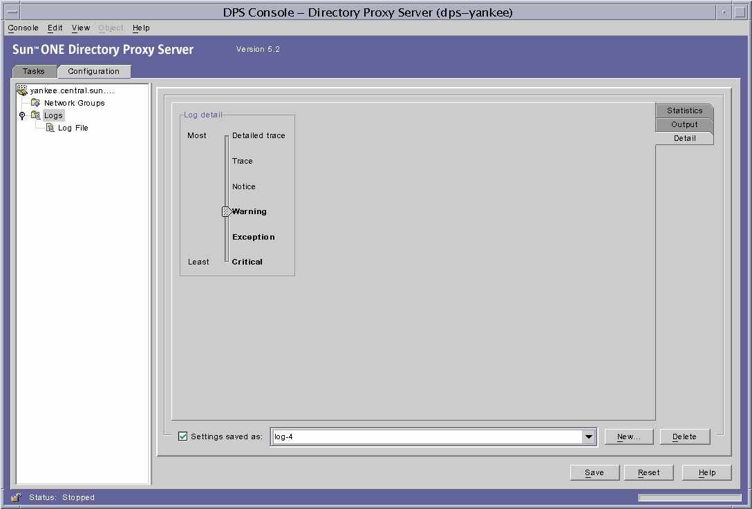

  11. 세부 정보 탭을 선택하고 로그 수준(원하는 로깅 정보 양)을 지정합니다.
  12. 드롭다운 메뉴에서 로깅 수준을 선택합니다.
    Directory Proxy Server 로그 세부 정보 창
