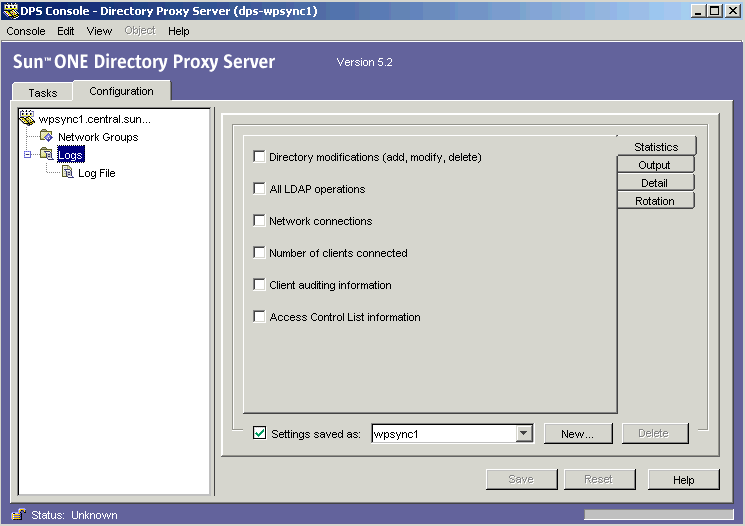

  5. 現在可以使用 [記錄內容] 視窗的 [統計資料] 標籤。
  6. 在 [名稱] 欄位中,鍵入物件的名稱。名稱必須是唯一的英數字元字串。
  7. 在 [統計資料] 標籤中指定要記錄的資訊種類。
  8. 根據您要記錄的訊息類型,來核取方塊。預設不會選取任何選項。記錄訊息可分類為下列群組:目錄修改、所有 LDAP 操作、網路連線、連線的用戶端數量以及用戶端稽核資訊。
    目錄修改。系統將記錄寫入至目錄的作業統計,例如添加、修改以及刪除。
    所有 LDAP 操作。系統會記錄所有 LDAP 操作的統計資料。
    網路連線。系統將記錄關於網路連線的統計。
    連線的用戶端數量。系統會記錄一般統計資料,例如有多少用戶端連線。
    用戶端稽核資訊。會記錄稽核資訊,例如剛剛完成連結/解除連結之用戶端的 DN。
    存取控制清單資訊。這包含對記錄資訊擁有存取權限之使用者的清單。

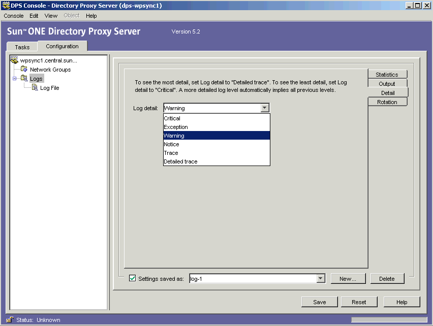

  11. 選取 [詳細資料] 標籤,並指定記錄層級 - 記錄想要的詳細資料數量。
  12. 在下拉式功能表中選擇記錄層級。
    Directory Proxy Server [記錄詳細資料] 視窗。

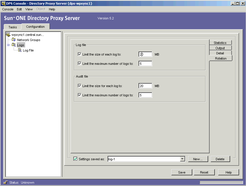

  13. 選取 [旋轉] 標籤來控制調整及旋轉記錄的方式。
  14. Directory Proxy Server [記錄詳細資料] 視窗。
    記錄檔。顯示限制 Directory Proxy Server 記錄檔之大小與數量上限的選項。
    將每個記錄的大小限制為。輸入每個記錄檔的大小上限 (以 MB 計)。
    將記錄的最大數量限制為。輸入要建立及旋轉的記錄檔數量上限。
    稽核檔案。顯示限制 Directory Proxy Server 稽核檔之大小與數量上限的選項。
  15. 按一下 [儲存] 以儲存您的變更。
  16. 現在清單中出現物件的名稱。已經修改 Directory Proxy Server 組態,並提示您重新啟動伺服器。
  17. 若要重新啟動伺服器,請參閱。

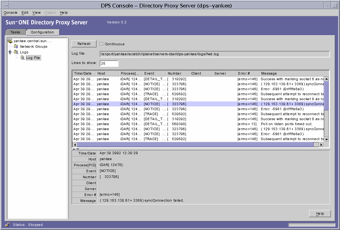

為了達成此目的, Directory Proxy Server [伺服器主控台] 提供了簡單的機制,可以檢視記錄檔的內容。您選擇檢視的記錄檔內容會以表格的形式顯示。表格分割為幾個部份:頂端窗格顯示表格式的記錄,而底端窗格顯示目前選取之記錄的明細。每個記錄包含記錄該訊息時的日期與時間、訊息的嚴重性及記錄的一般描述等資訊。
一旦您開啟記錄檔來檢視,就可以指定要顯示的記錄或項目數量,以讀取部分內容。以下說明如何檢視檔案中的記錄:
  1. 存取 Directory Proxy Server [伺服器主控台];請參閱。
  2. 選取 [組態] 標籤,然後在瀏覽樹狀目錄中展開 [記錄]。
  3. 選取記錄檔。
  4. 右邊窗格會顯示檔案中記錄項目的檢視選項。您可以選取目前記錄內容中指定的任何記錄檔;如果有設定, Directory Proxy Server 會有不同的記錄及稽核資訊檔案。
    Directory Proxy Server [記錄檔] 視窗。
表單元素的描述如下:
重新整理。讀取記錄並在下表中顯示記錄。
持續。選取此設定讓此檢視以最新的記錄持續重新整理。
記錄檔。顯示目前檢視的檔案名稱。
顯示行數。指定要從記錄檔讀取的行數上限。
