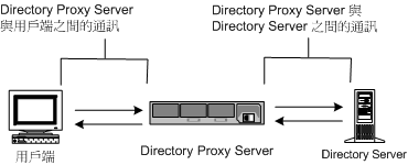

Directory Proxy Server 有二個可分開設定的通訊連結。每個通訊連結都可以是明碼,或使用 Transport Layer Security (TLS) 或 Secure Sockets Layer (SSL) 通訊協定加密。您可以用二種不同的通訊連結,因此可以在 LDAP 用戶端及 Directory Proxy Server 之間與 Directory Proxy Server 及 LDAP 目錄之間,設定啟用 TLS 或 SSL 通訊。圖 11-1 說明 Directory Proxy Server 的這個能力。
圖 11-1    Directory Proxy Server 中二種不同的通訊連結
Directory Proxy Server 中的兩個分隔的通訊連結。設定 LDAP 用戶端、Directory Proxy Server 和 LDAP 目錄之間的安全通訊。

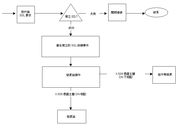

若通過驗證的憑證其 CA 受信任根憑證已完成安裝而且可以供 Directory Proxy Server 使用,則 Directory Proxy Server 就能確認用戶端及伺服器的憑證。
圖 11-2 說明用戶端建立 SSL 工作階段後, Directory Proxy Server 如何確認用戶端傳送的憑證。
圖 11-2    用戶端以憑證為準的驗證作業
建立 SSL 工作階段後,Directory Proxy Server 可以驗證用戶端提供的憑證。

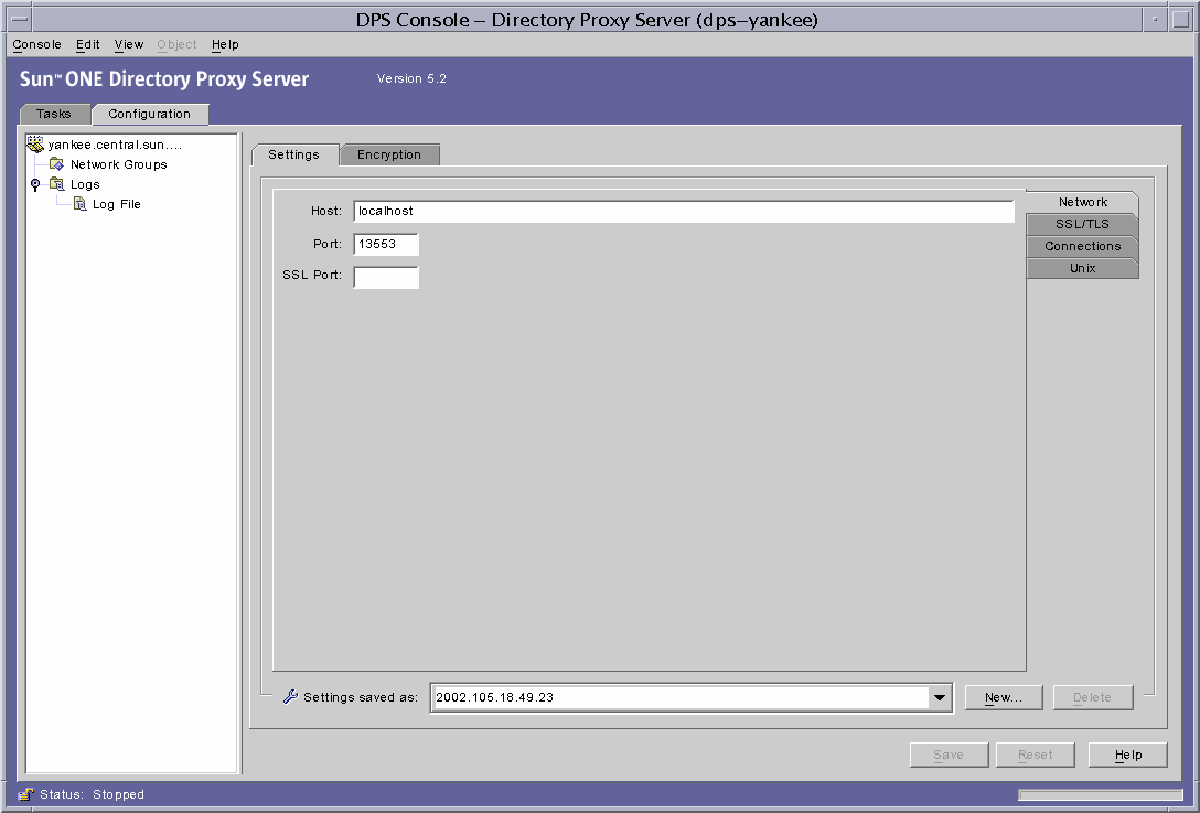

步驟 B. 變更 Directory Proxy Server 系統組態
Directory Proxy Server [主控台] 視窗中的 [設定] 及 [加密] 標籤,可以讓您為 Directory Proxy Server 定義啟用 SSL 通訊的標準。如需詳細資訊,請參閱 。
Directory Proxy Server [設定加密] 標籤
變更適當系統組態實例的下列項目,並儲存您的變更。
· 在 [設定] 標籤中指定 [SSL 連接埠] 欄位的值。 Directory Proxy Server 會監聽您指定連接埠號碼上的 LDAP (LDAP over SSL) 連線。根據預設值, Directory Proxy Server 不會監聽來自 LDAP 用戶端的連線。必須提供這個值,才能讓使用其他連接埠 636 方法建立 TLS/SSL 的用戶端啟用 LDAPS 連線。該值不能與 [連接埠] 欄位的值相同。(此選項也需要 TLS/SSL 組態,該組態位於 [加密] 標籤。)
如果您需要參數的描述,請按一下 [說明] 按鈕。
· 在 [SSL/TLS 加密] 標籤中指定所有必要的資訊。

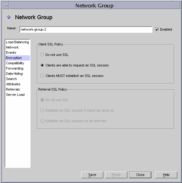

步驟 C. 變更 Directory Proxy Server 的網路群組
Directory Proxy Server 利用網路群組來識別用戶端,並判定他們對 LDAP 目錄包含資訊的存取權限;如需詳細資訊,請參閱第 6 章「建立及管理群組」。
Directory Proxy Server 控制台 [網路組] 組態標籤
在您設定的每個群組中,要在 [加密] 標籤中設定適當的選項,以指出您是否要強迫用戶端在傳送任何 LDAP 操作前啟動 TLS 工作階段、讓用戶端自行決定、或禁止用戶端啟動 TLS 工作階段。例如,您可能想啟用 [SSL 可用] 及 [用戶端必須建立 SSL 工作階段] 選項。如需 [加密] 標籤中所顯示選項的詳細資訊,請參閱第 6 章「建立及管理群組」的步驟 9。
如果啟用跟隨轉介,您就應該檢查 [轉介 SSL 原則]。請在左邊視窗的清單中選取 [轉介],以啟用跟隨轉介。

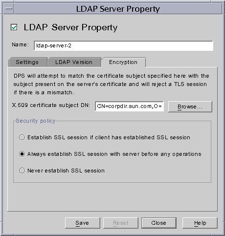

步驟 C. 變更 LDAP 伺服器內容
[LDAP 伺服器內容] 視窗中的 [加密] 標籤,可以讓您為每個 LDAP 伺服器定義啟用 SSL 通訊的標準。如需詳細資訊,請參閱 。
Directory Proxy Server [LDAP 伺服器內容] 視窗
變更適當 LDAP 伺服器內容物件的下列項目,並儲存您的變更。
· 將 [安全原則] 選項設定成適當值,讓 Directory Proxy Server永遠與後端伺服器建立 SSL/TLS,永不與後端伺服器建立 TLS/SSL,或只有在用戶端與 Directory Proxy Server 建立 SSL/TLS 時,才與後端伺服器建立 SSL/TLS。
· 將 [X.509 憑證主體 DN] 欄位設定成 LDAP 伺服器的憑證主體名稱 (X.509 憑證中的主體屬性)。如已指定,則 Directory Proxy Server 就會嘗試比對憑證主體與 LDAP 伺服器憑證上出現的主體,且會在出現不相符時拒絕 TLS 工作階段(此屬性允許 Directory Proxy Server 驗證連線的 LDAP 伺服器。 如果沒有設定此屬性, Directory Proxy Server 就會接受任何名稱)。
