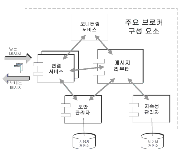

이러한 기능들을 수행하기 위해 브로커는 전달 과정에서 특별한 역할을 맡는 다양한 내부 구성 요소를 사용합니다. 이러한 브로커 구성 요소는 그림 4-1에 표시되어 있습니다.
그림 4-1 브로커 서비스 구성 요소
메시지 라우터 구성 요소가 주요 메시지 경로 지정 및 전달 서비스를 수행하고 다른 구성 요소는 중요한 지원 서비스를 제공합니다. 표 4-1에서는 각 구성 요소에 대해 간단히 설명합니다.

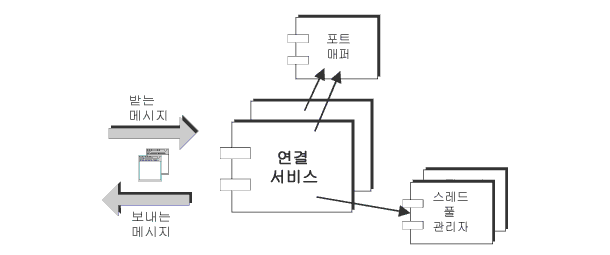

그림 4-2에 표시된 것처럼 각 서비스는 공통 포트 매퍼에 등록되지만 자체 스레드 풀 관리자도 있습니다.그림 4-2 연결 서비스 지원
다음 절에서는 연결 서비스와 포트 매퍼 및 스레드 풀 관리자 사이의 관계에 대해 설명합니다.

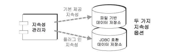

Message Queue는 기본 제공 및 플러그 인 지속성 모듈을 모두 지원합니다(그림 4-3 참조). 기본 제공 지속성은 파일 기반 데이터 저장소입니다. 플러그 인 지속성은 JDBC™ (Java Database Connectivity) 인터페이스를 사용하며 JDBC 데이터 저장소가 필요합니다. 일반적으로 기본 제공 지속성이 플러그 인 지속성보다 더 빠르지만, JDBC 호환 데이터베이스 시스템의 중복 및 관리 기능을 선호하는 사용자도 있습니다.
그림 4-3 지속성 관리자 지원

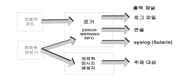

모니터링 서비스
브로커는 로그 작업을 모니터링하고 진단할 다양한 구성 요소를 포함합니다. 다음은 그러한 구성 요소의 예입니다.
- 데이터를 생성하는 구성 요소(이벤트를 기록하는 브로커 코드 및 메트릭 생성자)
- 여러 출력 채널을 통해 정보를 기록하는 로거 구성 요소(로거 참조)
- 메트릭 정보를 포함하는 JMS 메시지를 JMS 모니터링 클라이언트가 사용할 수 있도록 주제 대상에게 보내는 메시지 생성자
그림 4-5는 그러한 일반 체계를 보여줍니다.
그림 4-5 모니터링 서비스 지원
메트릭 생성자
메트릭 생성자는 브로커 내부 및 외부로의 메시지 흐름, 브로커 메모리의 메시지 수 및 이 메시지가 사용하는 메모리, 열려 있는 연결 수, 사용 중인 스레드 수 등과 같은 브로커 활동 정보를 제공합니다.
메트릭 데이터 생성을 설정 또는 해제하고 메트릭 보고서 생성 빈도를 지정할 수 있습니다.
로거
Message Queue 로거는 브로커 코드 및 메트릭 생성자가 생성한 정보를 가져와서 표준 출력(콘솔), 로그 파일, syslog 데몬 프로세스(Solaris™ 운영 체제인 경우) 등과 같은 여러 출력 채널에 기록합니다.
로거에서 수집된 정보의 유형과 각 출력 채널에 기록된 유형을 지정할 수 있습니다.
예를 들어, 로거 수준을 지정하여 오류(ERROR), 오류 및 경고(WARNING) 또는 오류, 경고 및 정보(INFO) 등, 로거가 수집하는 정보 유형을 결정할 수 있습니다.
각 출력 채널마다 로거에 대해 설정된 범주 중 어느 것이 해당 채널에 기록될 것인지 지정할 수 있습니다. 예를 들어, 로거 수준이 INFO로 설정된 경우 콘솔에는 오류와 경고만, 로그 파일에는 정보(메트릭 데이터)만 기록하게 지정할 수 있습니다.
로그 파일을 사용하는 경우 로그 파일을 닫고 출력을 새 파일로 롤오버하는 지점을 지정할 수 있습니다. 새 롤오버 로그 파일을 작성하면서 가장 최신의 로그 파일 9개로 구성된 아카이브를 보존합니다.
로거 구성에 대한 자세한 내용은 브로커 로깅 구성 및 사용을 참조하십시오. Solaris syslog 구성 및 사용에 대한 자세한 내용은 syslog(1M), syslog.conf(4) 및 syslog(3C) 설명서 페이지를 참조하십시오.

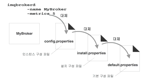

등록 정보 값 병합
시작할 때 브로커가 다른 구성 파일에 있는 등록 정보 값을 병합합니다. 설치 및 인스턴스 구성 파일에 있는 값을 사용하여 기본 구성 파일에 지정된 값을 대체합니다.
imqbrokerd 명령 옵션을 사용하면 결과 값을 대체할 수 있습니다. 이 체계가 그림 4-6에 표시되어 있습니다.
그림 4-6 브로커 구성 파일
등록 정보 이름 지정 구문

영구 저장소 설정Message Queue 브로커에는 지속성 정보의 기록과 검색을 관리하는 지속성 관리자 구성 요소가 있습니다. 지속성 관리자는 기본적으로 기본 제공되는 파일 기반 데이터 저장소에 액세스하도록 구성되어 있지만 JDBC 호환 드라이버를 통해 액세스할 수 있는 데이터 저장소를 플러그 인으로 사용하도록 재구성할 수도 있습니다.
Message Queue 데이터 저장소에는 트랜잭션, 메시지, 영구 가입 및 물리적 대상에 대한 정보가 있으며 확인에 대한 메시지 상태 정보도 있습니다.
이 장에서는 영구 저장소를 사용하도록 브로커를 구성하는 방법에 대해 설명합니다. 이 장은 다음 항목으로 구성되어 있습니다.
파일 시스템 저장소 구성
브로커 인스턴스를 만들면 파일 시스템 데이터 저장소가 자동으로 생성됩니다. 이 저장소는 해당 브로커의 인스턴스 디렉토리에 있습니다. 운영 체제별로 위치가 다르므로 영구 저장소의 정확한 위치는 부록 A, "운영 체제별 Message Queue 데이터의 위치."를 참조하십시오.
기본적으로 Message Queue는 디스크에 대한 비동기 쓰기 작업을 수행합니다. 운영 체제는 성능 향상을 위해 이러한 작업을 버퍼링합니다. 하지만 쓰기 작업 중에 운영 체제에 예기치 않은 오류가 발생할 경우 메시지가 손실될 수 있습니다. 안정성 향상을 위해 Message Queue에서 디스크에 동기식으로 기록하도록 지정할 수 있지만 이 옵션을 사용할 경우 성능이 떨어집니다. 디스크에 대한 동기식 기록을 지정하려면 imq.persist.file.sync 브로커 등록 정보를 설정합니다. 이 등록 정보에 대한 자세한 내용은 표 14-6을 참조하십시오.
브로커 인스턴스를 시작할 때 imqbrokerd -reset 옵션을 사용하여 파일 시스템 저장소를 지울 수 있습니다. 이 옵션 및 하위 옵션에 대한 자세한 내용은 표 13-2를 참조하십시오.
