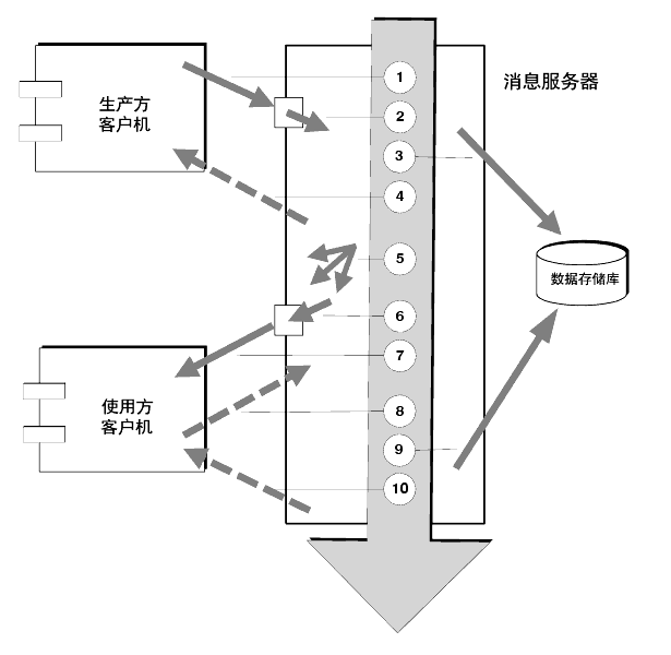

消息延迟和消息吞吐量是两个主要的性能指示器,它们通常取决于典型消息在完成消息传送过程中的各个步骤时所需的时间。下面步骤显示了如何以持久、可靠的方式传送消息。这些步骤将在插图之后讲述。
图 11-1 通过 Message Queue 服务传送消息
图表显示在消息传送过程中,以持久、可靠的方式传送消息的步骤。步骤在此图表后面的文本中讲述。
  1. 消息从生产方客户机传送到消息服务器
  2. 消息服务器读取消息
  3. 消息被放置到持久性存储器当中(出于可靠性的考虑)
  4. 消息服务器确认收到消息(出于可靠性的考虑)
  5. 消息服务器确定消息的路由
  6. 消息服务器写出消息
  7. 消息从消息服务器传送到使用方客户机
  8. 使用方客户机确认收到消息(出于可靠性的考虑)
  9. 消息服务器处理客户机确认(出于可靠性的考虑)
  10. 消息服务器确定已经处理客户机确认
由于这些步骤是连续的,所以任何步骤都可能成为消息从生产方客户机到使用方客户机的传送过程的瓶颈。这些步骤中的大多数都取决于消息传送系统的物理特征:网络带宽、计算机处理速度和消息服务器体系结构等等。但是,有一些步骤还取决于消息传送应用程序的特征和该应用程序要求的可靠性级别。

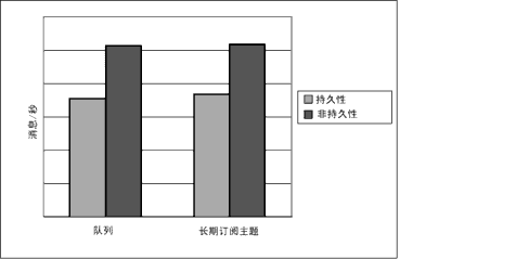

持久性和非持久性模式的性能之间可以有很大的差别。图 11-2 比较了在两种可靠的传送情况下持久性和非持久性消息的吞吐量:同时将 10k 大小的消息传送至队列和长期订阅的主题。两种情况下都使用 AUTO_ACKNOWLEDGE 确认模式。

将持久性和非持久性消息(这些消息同时传送至队列目标和具有长期订阅的主题目标)的吞吐量进行比较的图表。

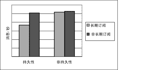

图 11-3 比较了两种情况下的长期订阅和非长期订阅主题目标的吞吐量:10K 大小的持久性和非持久性消息。两种情况下都使用 AUTO_ACKNOWLEDGE 确认模式。
从图 11-3 中可以看到只有在持久性消息情况下,使用长期订阅的性能影响才会很明显,出现这种影响是因为持久性消息只有在长期订阅时才会永久存储,如上文所述。
图 11-3 订阅类型的性能影响

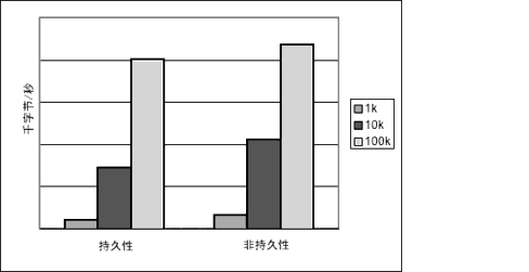

图 11-4 比较了在两种情况下,1k、10k 和 100k 大小的消息的吞吐量(KB/秒):持久性和非持久性消息。每种情况都将消息发送至队列目标,并使用 AUTO_ACKNOWLEDGE 确认模式。
图 11-4 显示在这两种情况下,传送较大消息的开销都比传送较小消息时要少。您还可以看到在 1k 和 10k 大小的消息上出现的情况:非持久性消息较持久性消息接近 50% 的性能提高在 100k 大小的消息上并未得到体现,可能是因为在这种情况下,网络带宽已经成为消息吞吐量的瓶颈。
图 11-4 消息大小的性能影响
比较 1k、10k 和 100k 大小的持久性消息和非持久性消息吞吐量的图表。结果在文本中讲述。

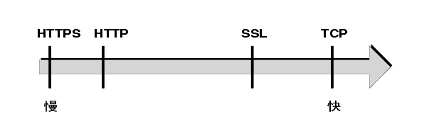

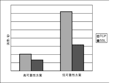

图 11-5 传输协议速度
显示不同传输协议的相对速度的图表结果在文本中说明。
图 11-5 反映不同协议技术的性能特征:

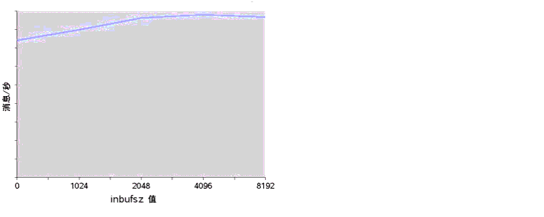

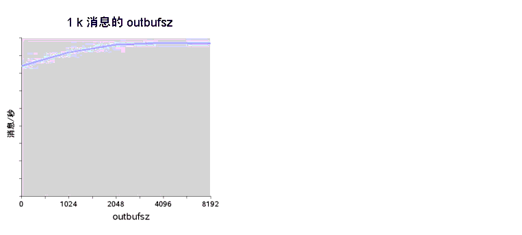

inbufsz/outbufsz
inbufsz 属性用于在读取来自套接字的数据的输入流上设置缓冲区大小。同样,outbufsz 用于设置代理用来将数据写入套接字的输出流的缓冲区大小。
通常,这两个参数都应该设置为比收发的平均包要稍大的值。一个很好的经验是将这些属性值设为平均包的大小再加上 1k(舍入为最接近的 k 值)。
例如,如果代理正在接收主体大小为 1k 的包,则该包的总体大小(消息主体 + 标题 + 属性)约为 1200 字节。大小为 2k(2048 字节)的 inbufsz 可以提供合理的性能。
增大 inbufsz 或 outbufsz(使其大于该值)可以稍微提高性能,但这样会增加每个连接所需的内存。
图 11-7 显示对大小为 1K 的包更改 inbufsz 的结果。

图 11-8 显示对大小为 1K 的包更改 outbufsz 的结果。
图 11-8 更改大小为 1K(1024 字节)的包的 outbufsz 的结果
显示更改大小为 1K 的包的 outbufsz 属性的结果的图表。结果在文本中讲述。
