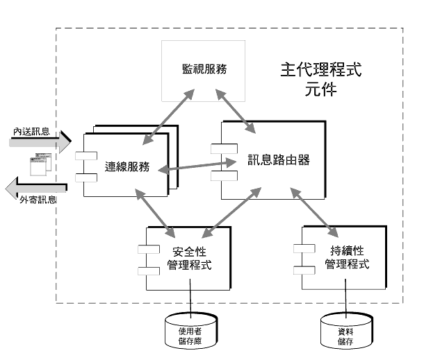

若要執行其功能,代理程式將使用一些內部元件,並且每個元件在遞送過程中都有特定的角色。圖 4-1 中說明了這些代理程式元件。
圖 4-1 代理程式服務元件
訊息路由器元件執行主要的訊息路由和傳送服務,其他元件則提供重要的支援服務。表 4-1 中簡單描述每個元件。
根據載入條件、應用程式的複雜性等,您可以配置這些元件,最佳化代理程式的效能。下面幾節介紹每個元件所執行的功能和您可以設定來影響元件運作方式的特性。

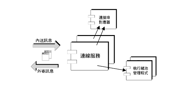

Message Queue 可以將連線服務動態對映到連接埠號,或者您可以明確的指派連接埠。每種服務皆使用共用連接埠對映器登錄,但它們均有自己的執行緒池管理程式,如圖 4-2 所示。
圖 4-2 連線服務支援
下面幾節描述連接埠對映器和執行緒池管理程式之間的關係。

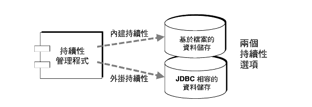

Message Queue 支援內建和外掛持續性模組 (請參閱圖 4-3)。內建持續性是基於檔案的資料儲存。外掛持續性使用 Java 資料庫連結 (JDBC) 介面,並需要 JDBC 資料儲存。內建持續性通常快於外掛持續性;但是某些使用者更喜歡使用了 JDBC 相容資料庫系統的容錯和管理功能。
圖 4-3 持續性管理程式支援

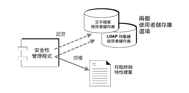

認證與授權功能因使用者儲存庫而異 (請參閱圖 4-4):包含有關訊息傳送系統使用者的資訊 (如使用者名稱、密碼和群組成員身份) 的檔案、目錄或資料庫。當請求與代理程式連線時,這些名稱和密碼用於認證使用者。使用者名稱和群組成員身份,連同存取控制檔案一起用於授權作業 (如針對目標生產或使用訊息)。
Message Queue 管理員可寫入 Message Queue 所提供的使用者儲存庫 (請參閱使用文字檔案使用者儲存庫),或將預先存在的 LDAP 使用者儲存庫插入安全性管理程式元件中 (請參閱將 LDAP 伺服器用於使用者儲存庫)。

設定永久性儲存Message Queue 代理程式包括持續性管理程式元件,可管理永久性資訊的寫入與擷取。依預設,此持續性管理程式已配置,可存取內建、基於檔案的資料儲存,但是您可以重新配置它,以便透過 JDBC 相容的驅動程式插入任何可存取的資料儲存。
Message Queue 資料儲存包含作業事件、訊息、長期訂閱和實體目標的相關資訊。此外還包含確認的訊息狀態資訊。

配置檔案系統儲存
您建立代理程式實例時,會自動建立檔案系統資料儲存。儲存在代理程式實例目錄中。這是作業系統特有的位置。有關永久性儲存的實際位置,請參閱附錄 A「Message Queue 資料的作業系統特定位置」。
依預設,Message Queue 會非同步寫入至磁碟。作業系統可以緩衝這些作業以提供更好的效能。但是,如果寫入作業期間發生意外的系統失敗,則訊息可能會遺失。若要改進可靠性,您可以讓 Message Queue 同步寫入磁碟,但請注意這個選項會降低效能。若要同步寫入磁碟,請設定代理程式特性 imq.persist.file.sync。如需這個特性的詳細資訊,請參閱表 14-6。
啟動代理程式實例時,您可以使用 imqbrokerd -reset 選項來清除檔案系統儲存。如需這個選項及其子選項的詳細資訊,請參閱表 13-2。
配置 JDBC 儲存
