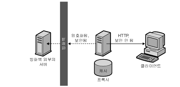

보안 프록시에서 컨텐트 서버. 이 시나리오는 방화벽 내부에 클라이언트가 있고 방화벽 외부에 컨텐트 서버가 있을 때 효과적입니다. 이 시나리오에서는 프록시 서버가 사이트 간의 보안 채널 역할을 수행합니다(그림 14-3 참조).
그림 14-3
보안 프록시에서 컨텐트 서버 연결
