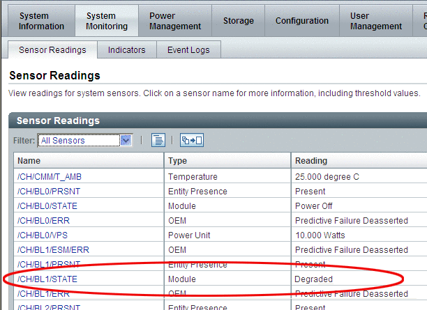

El LED de fallo del módulo de almacenamiento está encendido
El módulo de almacenamiento puede estar en condición degradada si se apaga.
Qué debe buscar:
La siguiente tabla ofrece ejemplos de cómo la interfaz web y la línea de comandos pueden verse cuando el módulo de almacenamiento está en estado degradado.
Elementos que se deben comprobar:
¿El módulo de almacenamiento está apagado? Esto puede confirmarse mirando los LED del panel frontal del módulo de almacenamiento o comprobando si los componentes del módulo de almacenamiento se indican en el ILOM. Por ejemplo, en el ejemplo del ILOM CLI de la tabla anterior, si ve HDDs y FMods indicados, el módulo de almacenamiento tiene potencia.
