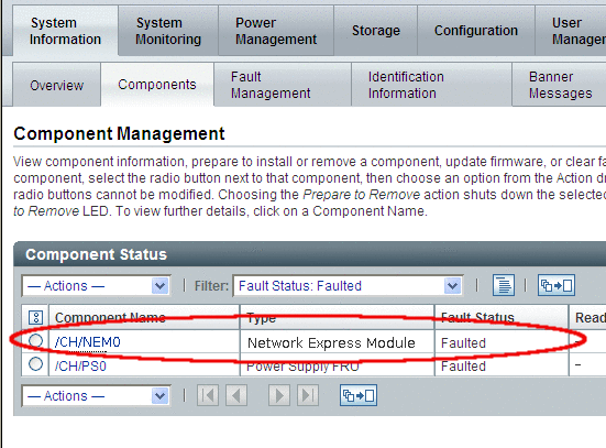

El LED de fallos ámbar de NEM está encendido.
el ILOM del CMM muestra que el módulo de almacenamiento está en estado “faulted”.
La siguiente tabla ofrece ejemplos de cómo la interfaz web y la línea de comandos pueden verse cuando el NEM está en estado de fallo.
