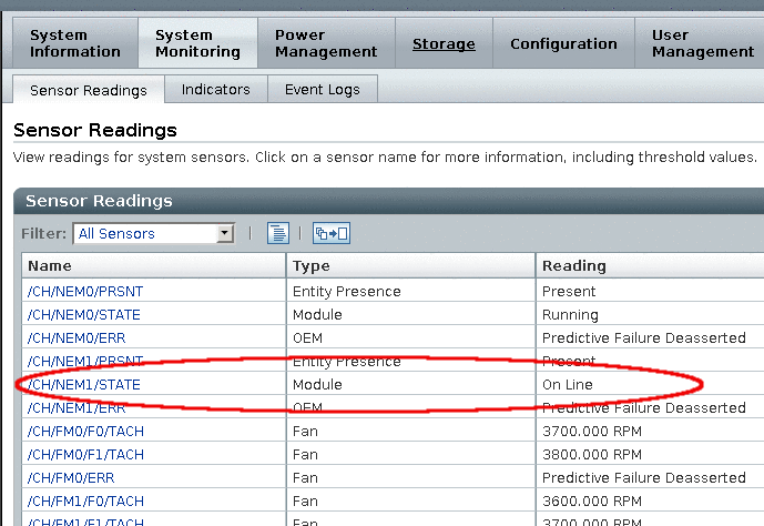

En circunstancias normales, el sensor STATE del NEM indicará que el NEM está "Running". Si en NEM está en otro estado, puede ver que una de las rutas SAS a los recursos del módulo de almacenamiento falta (son necesarios dos NEM para una conexión de ruta dual a discos).
Qué debe buscar:
La siguiente tabla ofrece ejemplos de cómo la interfaz web y la línea de comandos pueden verse cuando el NEM está en estado de "Running".
Elementos que se deben comprobar:
