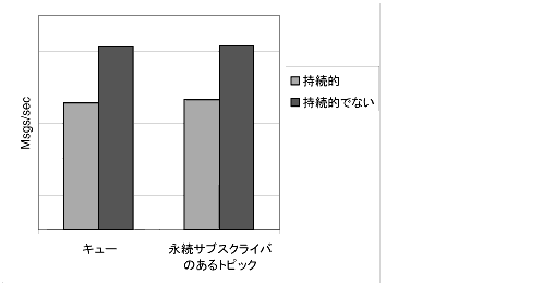

持続モードと非持続モードではパフォーマンスに大きな差が生じることがあります。図 11-2 は、信頼できる配信を行う 2 つのケースで、持続メッセージと持続性のないメッセージのスループットを比較したものです。2 つのケースとは、永続サブスクリプションを使用して 10K バイトのメッセージをキューに配信した場合とトピックに配信した場合です。どちらの場合も AUTO_ACKNOWLEDGE 通知モードを使用しています。

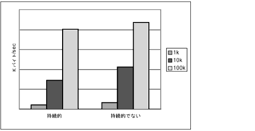

図 11-4 は、持続メッセージと持続性のないメッセージの 2 とおりのケースで、1K、10K、および 100K バイトのメッセージのスループットを 1 秒あたりの K バイト数で比較したものです。どのケースも、メッセージはキュー送信先へ送信し、AUTO_ACKNOWLEDGE 通知モードを使用しています。
図 11-4 は、両方のケースで、小さいサイズのメッセージの場合に比べ、よりサイズの大きいメッセージを配信するほどオーバーヘッドが低くなることを示しています。また、1K バイトと 10K バイトのメッセージの場合は、持続メッセージと持続性のないメッセージを比べたパフォーマンスの上昇は約 50% ですが、100K バイトのメッセージの場合、この差が維持されないことがわかります。おそらくこれは、100K バイトの場合には、ネットワークの帯域幅がメッセージスループットのボトルネックになるからでしょう。

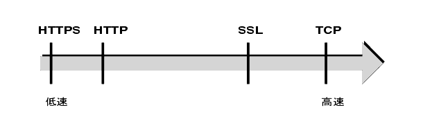

図 11-5 トランスポートプロトコルの速度
図 11-5 は、さまざまなプロトコルテクノロジのパフォーマンス特性を示しています。

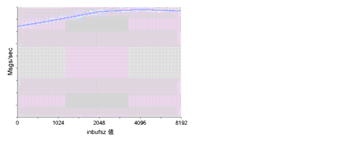

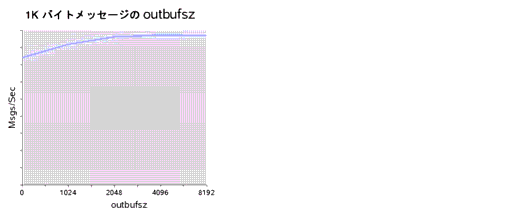

inbufsz プロパティーは、ソケットからのデータを読み取る入力ストリームのバッファーサイズを設定します。同様に、outbufsz は、ブローカがデータをソケットに書き込むために使用する出力ストリームのバッファーサイズを設定します。
一般に、どちらのパラメータも受信パケットまたは送信パケットの平均サイズより多少大きい値に設定する必要があります。経験上、これらのプロパティーはパケットの平均サイズに 1K バイトを足した値 (K バイト単位で四捨五入) に設定すると良いでしょう。
たとえば、本体が 1K バイトのパケットをブローカで受信している場合、パケット全体のサイズ (メッセージ本体 + ヘッダー + プロパティー) は約 1200 バイトです。inbufsz を 2K バイト (2048 バイト) にすると、妥当なパフォーマンスが得られます。
inbufsz または outbufsz をそのサイズより大きくすると多少パフォーマンスは改善しますが、接続ごとに必要なメモリーも増えます。
図 11-7 は、1K バイトのパケットの inbufsz を変更した結果を示しています。
図 11-7 1K バイト (1024 バイト) パケットの inbufsz を変更した結果
図 11-8 は、1K バイトのパケットの outbufsz を変更した結果を示しています。
図 11-8 1K バイト (1024 バイト) パケットの outbufsz を変更した結果
