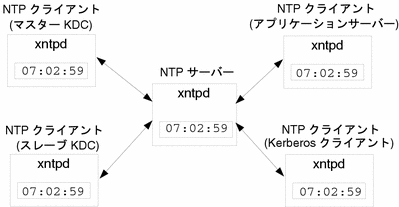

 SEAM が適切に動作するには、レルム内のすべてのシステムクロックが同期していなければなりません。「KDC と SEAM クライアント間のクロックの同期」

  11. 省略可能: NTP などのクロック同期機構を使用して、マスター KDC のクロックを同期させます。
    NTP をインストールおよび使用することは必須ではありません。しかし、認証が成功するには、すべてのクロックが krb5.conf ファイルの libdefaults セクションで定義されたデフォルトの時間内に収まっている必要があります。NTP については、「KDC と SEAM クライアント間のクロックの同期」を参照してください。
Kerberos 認証システムを使用しているすべてのホストは内部クロックを同期させ、指定した最大時間 (「クロックスキュー」と呼ぶ) の誤差に収まるようにします。同時に Kerberos のセキュリティをチェックすることにもなります。任意のホスト間でクロックスキューを超えた場合、クライアントの要求は拒否されます。
また、クロックスキューは、再実行された要求を認識および拒否するために、アプリケーションサーバーがすべての Kerberos プロトコルメッセージを追跡する時間も決定します。したがって、クロックスキュー値を大きくするほど、アプリケーションサーバーが収集する情報も多くなります。
最大クロックスキューのデフォルト値は 300 秒 (5 分) です。この値は、krb5.conf ファイルの libdefaults セクションで変更できます。
注 -
セキュリティ保護のため、クロックスキューには 300 秒より小さな値を指定してください。
KDC と SEAM クライアント間でクロックを同期させることは重要であるため、Network Time Protocol (NTP) ソフトウェアを使用することを推奨します。University of Delaware の Network Time Protorol (NTP) パブリックドメインソフトウェアは 2.6 リリース以降の Solaris リリースに入っています。
注 -
rdate コマンドと cron ジョブを使用してもクロックを同期させることができます。この方法では、NTP を使用するよりも処理が少なくなります。しかし、この節では NTP を使用する方法を中心に説明します。さらに、ネットワークでクロックを同期させる場合、クロック同期プロトコルもセキュリティが保護されている必要があります。
NTP を使用すると、ネットワーク環境で正確な時間とネットワーククロック同期を管理できます。NTP は基本的にサーバークライアント方式です。1 つのシステムをマスタークロックとして選択して (NTP サーバー)、他のすべてのシステムはマスタークロックと同期するように設定します (NTP クライアント)。これらの作業はすべて xntpd デーモンで実行できます。xntpd デーモンは、インターネット標準時間サーバーに従って、UNIX システムの時刻を設定および保守します。図 3-1 に、サーバークライアント方式の NTP を使用する例を示します。
図 3-1 NTP によるクロックの同期
Graphic
KDC と SEAM クライアントが継続的にクロックを同期させるには、次の手順に従います。
  1. NTP サーバーをネットワーク (マスター KDC 以外の任意のシステム) 上で設定します。詳細は、「NTP サーバーを設定するには」を参照してください。
  2. ネットワーク上で構成した後、KDC と SEAM クライアントを NTP サーバーの NTP クライアントとして設定します。詳細は、「NTP クライアントを設定するには」を参照してください。

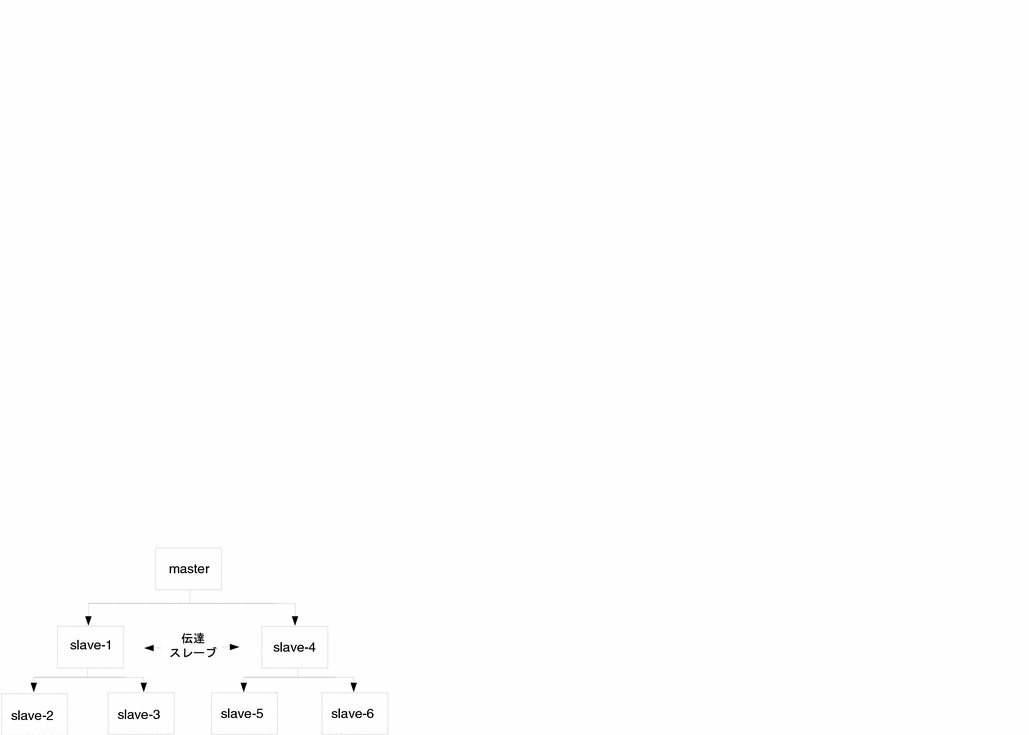

並列伝達の設定
ほとんどの場合、データベースをスレーブ KDC に伝達するとき、マスター KDC は独占的に使用されます。しかし、たくさんのスレーブ KDC が存在するサイトでは、伝達プロセスの負荷共有を考えるかもしれません。これを「並列伝達」と呼びます。
並列伝達を使用すると、特定のスレーブ KDC が伝達作業をマスター KDC と共有できます。これによって、より速く伝達を処理でき、マスター KDC の負荷を軽減できます。
たとえば、1 つのマスターと 6 つのスレーブが存在するサイトを仮定します (図 3-2 を参照)。ここでは、slave-1 から slave-3 までが 1 つの論理グループを構成し、slave-4 から slave-6 までがもう 1 つの論理グループを構成しています。並列伝達を設定すると、マスター KDC は slave-1slave-4 にデータベースを伝達します。その後、slave-1slave-4 が各グループのスレーブにデータベースを伝達します。
図 3-2 並列伝達構成の例
Graphic
並列伝達を設定するには
ここで示すのは並列伝達を有効にするための詳細な設定手順ではなく、構成手順の概要です。
  1. マスター KDC 上で、その cron ジョブ内の kprop_script エントリを変更して、連続伝達を行うスレーブ (伝達スレーブ) だけを引数として指定します。
  2. 各伝達スレーブ上で、その cron ジョブに kprop_script エントリを追加して、伝達するスレーブを引数として指定します。並列伝達を正常に実行するには、伝達スレーブ自体に新しいデータベースが伝達された後に cron ジョブが実行されるように設定します。
    注 -
    伝達スレーブが伝達されるときにかかる時間は、ネットワークの帯域幅やデータベースのサイズなどの要因によって異なります。
  3. 各スレーブ KDC 上で、伝達に適切なアクセス権を設定します。アクセス権を設定するには、伝達する KDC のホストプリンシパル名をその kpropd.acl ファイルに追加します。
例 - 並列伝達を設定する
図 3-2 の例を使用すると、マスター KDC の kprop_script エントリは次のようになります。
10 3 * * * /usr/krb5/lib/kprop_script slave-1.acme.com slave-4.acme.com
slave-1kprop_script エントリは次のようになります (スレーブへの伝達はマスターの伝達から 1 時間後に始まります)。
10 4 * * * /usr/krb5/lib/kprop_script slave-2.acme.com slave-3.acme.com
伝達スレーブの kpropd.acl ファイルには、次のエントリが必要です。
host/master.acme.com@ACME.COM
slave-1 が伝達するスレーブの kpropd.acl ファイルには、次のエントリが必要です。
host/slave-1.acme.com@ACME.COM
stash ファイルの管理
