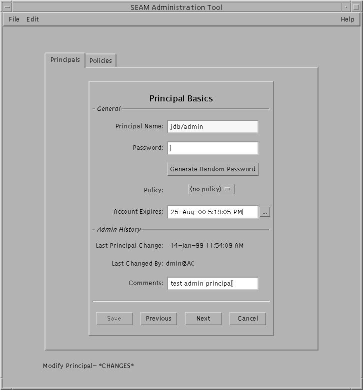

例 - プリンシパルの属性を表示する
次の例に、jdb/admin プリンシパルを表示する場合の最初のウィンドウを示します。
Graphic
例 - プリンシパルの属性を表示する (コマンド行)
次の例では、kadminget_principal コマンドを使用して、jdb/admin プリンシパルの属性を表示します。
kadmin: getprinc jdb/admin
Principal: jdb/admin@ACME.COM
Expiration date: Fri Aug 25 17:19:05 PDT 2000
Last password change: [never]
Password expiration date: Wed Apr 14 11:53:10 PDT 1999
Maximum ticket life: 1 day 16:00:00
Maximum renewable life: 1 day 16:00:00
Last modified: Thu Jan 14 11:54:09 PST 1999 (admin/admin@ACME.COM)
Last successful authentication: [never]
Last failed authentication: [never]
Failed password attempts: 0
Number of keys: 1
Key: vno 1, DES cbc mode with CRC-32, no salt
Attributes: REQUIRES_HW_AUTH
Policy: [none]
kadmin: quit

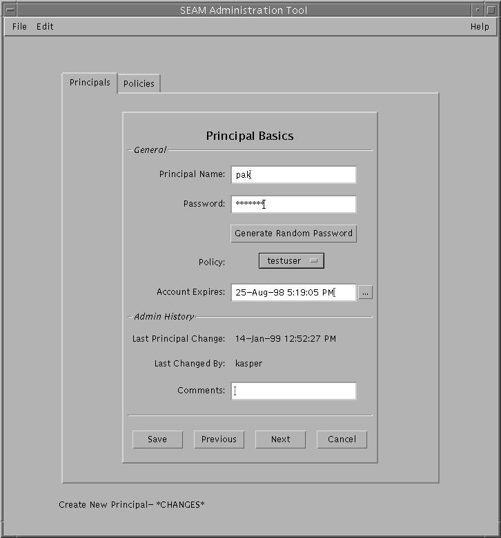

例 - 新しいプリンシパルを作成する
次の例では、pak という新しいプリンシパルを作成する場合に、「プリンシパルの基本 (Principal Basics)」パネルを表示します。この時点までに、ポリシーは testuser に設定されています。
Graphic
例 - 新しいプリンシパルを作成する (コマンド行)
次の例では、kadminadd_principal コマンドを使用して、pak という新しいプリンシパルを作成します。プリンシパルのポリシーは testuser に設定されています。
kadmin: add_principal -policy testuser pak
Enter password for principal "pak@ACME.COM": <パスワードを入力する>
Re-enter password for principal "pak@ACME.COM":  <もう一度パスワードを入力する>
Principal "pak@ACME.COM" created.
kadmin: quit

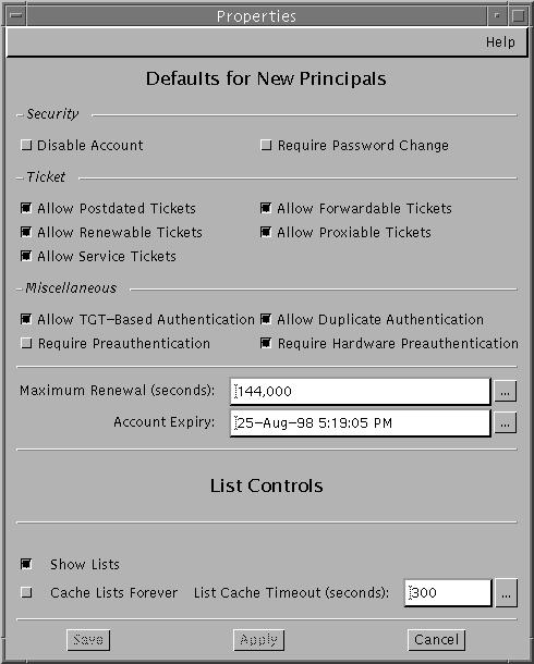

新しいプリンシパルを作成するためのデフォルトを設定するには
この手順には、同等なコマンド行はありません。
  1. 必要であれば、SEAM ツールを起動します。
    詳細は、「SEAM ツールを起動するには」を参照してください。
  2. 「編集 (Edit)」メニューから「プロパティ (Properties)」を選択します。
    「プロパティ (Properties)」ウィンドウが表示されます。
    Graphic
  3. 新しいプリンシパルを作成する場合にはデフォルトを選択します。
    「ヘルプ (Help)」メニューから「コンテキストヘルプ (Context-Sensitive Help)」を選択すると、各ウィンドウにあるさまざまな属性についての情報を表示できます。
  4. 「保存 (Save)」をクリックします。
