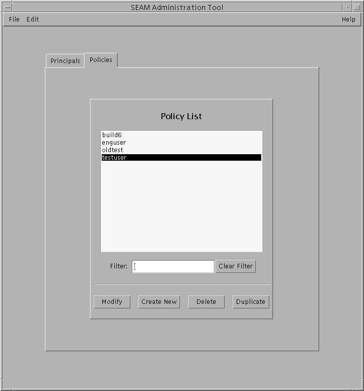

「ポリシー (Policies)」タブをクリックします。
ポリシーのリストが表示されます。
特定のポリシーまたはポリシーリストの一部を表示するには、「フィルタパターン (Filter Pattern)」フィールドにフィルタ文字列を入力して、Return キーを押します。フィルタが成功した場合、フィルタに一致するポリシーのリストが表示されます。
フィルタ文字列は 1 つまたは複数の文字から構成されていなければなりません。フィルタ機構は大文字と小文字を区別するため、フィルタには適切な大文字と小文字を使用する必要があります。たとえば、フィルタ文字列「ge」を入力する場合、フィルタ機構は ge 文字列を含むポリシー (たとえば、george や edge) だけを表示します。
ポリシー全体のリストを表示するには、「フィルタをクリア (Clear Filter)」をクリックします。
次の例では、kadmin の list_policies コマンドを使用して、*user* に一致するすべてのポリシーのリストを表示します。list_policies コマンドではワイルドカードを使用できます。
kadmin: list_policies *user* testuser enguser kadmin: quit |

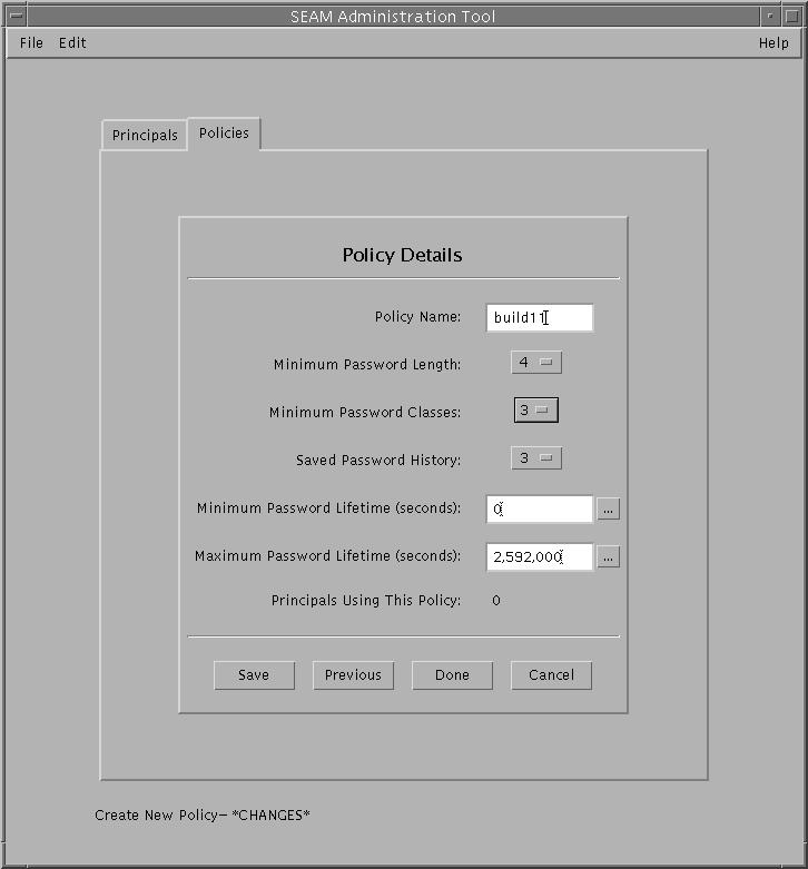

「新規 (New)」をクリックします。
「ポリシーの詳細 (Policy Details)」パネルが表示されます。
「ポリシー名 (Policy Name)」フィールドにポリシーの名前を指定します。
ポリシー名は必須です。
ポリシーの属性に値を指定します。
「ヘルプ (Help)」メニューから「コンテキストヘルプ (Context-Sensitive Help)」を選択すると、各ウィンドウにあるさまざまな属性についての情報を表示できます。あるいは、すべてのポリシーの属性については、表 5-7 を参照してください。
「保存 (Save)」をクリックして、ポリシーを保存します。あるいは、「完了 (Done)」をクリックします。
次の例は、build11 という新しいポリシーを作成します。この時点までに、「パスワードの最小クラス数 (Minimum Password Classes)」は 3 に変更されています。
次の例は、kadmin の add_policy コマンドを使用して、パスワード内に少なくとも 3 つの文字クラスを必要とする build11 ポリシーを作成します。
$ kadmin kadmin: add_policy -minclasses 3 build11 kadmin: quit |
