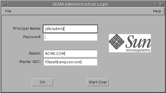

gkadmin コマンドを使用して、SEAM ツールを起動します。
$ /usr/krb5/sbin/gkadmin |
デフォルト値を使用したくない場合、新しい値を指定します。
「ログイン (Login)」ウィンドウは自動的にデフォルト値をフィールドに表示します。デフォルトのプリンシパル名は、USER 環境変数に設定されているユーザーの現在の識別情報に /admin が追加されたものになります (つまり、username/admin)。デフォルトの「レルム (Realm)」と「マスター KDC (Master KDC)」のフィールドは、/etc/krb5/krb5.conf ファイルから選択されます。デフォルト値に戻したい場合は、「やり直し (Start Over)」をクリックします。
プリンシパル名が実行できる管理操作は、Kerberos の ACL ファイル /etc/krb5/kadm5.acl によって管理されます。制限される特権については、「制限された Kerberos 管理特権で SEAM ツールを使用する」を参照してください。
指定したプリンシパル名のパスワードを入力します。
「了解 (OK)」をクリックします。
次のウィンドウが表示されます。
