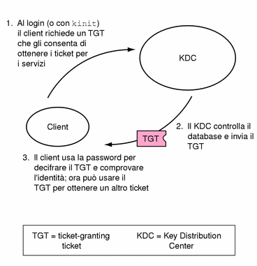

La Figura 1-1, illustra lo svolgimento dell'autenticazione iniziale:
Un client (un utente o un servizio, ad esempio NFS) inizia una sessione SEAM richiedendo un ticket-granting ticket (TGT) al Key Distribution Center. Questa operazione si svolge in genere automaticamente al momento del login.
Il TGT è necessario per ottenere altri ticket per servizi specifici. Come analogia, si può pensare al TGT come a un passaporto. Come un passaporto, infatti, il TGT identifica l'utente e gli permette di ottenere vari "visti" -- in questo caso, i "visti" (ticket) non servono per accedere a paesi esteri ma per utilizzare servizi di rete o sistemi remoti. Come i passaporti e i visti, il TGT e gli altri ticket hanno una durata limitata. La differenza consiste nel fatto che i comandi basati su Kerberos rilevano la presenza di un passaporto e ottengono i visti automaticamente per l'utente -- che quindi non deve eseguire le transazioni di richiesta direttamente.
Il KDC crea un TGT e lo restituisce, in forma cifrata, al client. Il client decifra il TGT utilizzando la sua password.
In possesso di un TGT valido, il client può ora richiedere altri ticket per tutti i tipi di operazioni di rete, come rlogin o telnet, per tutta la durata del TGT. Tale durata è normalmente di alcune ore. Ogni volta che il client esegue un'operazione di rete di un nuovo tipo, di fatto esso richiede un ticket per quell'operazione al KDC.

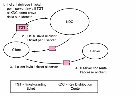

Dopo che il client ha ricevuto l'autenticazione iniziale, tutte le autenticazioni successive seguono il modello illustrato nella Figura 1-2:
Il client richiede un ticket per un determinato servizio (ad esempio, per eseguire un rlogin su un altro sistema) al KDC, inviando al KDC il suo TGT come prova della sua identità.
Il KDC invia al client il ticket per il servizio specifico.
Ad esempio, si supponga che l'utente mario esegua il comando rlogin sul server torino. Essendo già stato autenticato (cioè possedendo già un TGT), egli ottiene in modo automatico e trasparente un ticket come parte del comando rlogin. Questo gli permetterà di eseguire il comando rlogin su torino tutte le volte necessarie per tutta la durata del ticket. Se mario dovesse eseguire rlogin sul sistema milano, egli otterrà un altro ticket, come al punto 1.
Il client invia il ticket al server.
Il server concede l'accesso al client.
Esaminando questa procedura, si può notare che il server non sembra mai comunicare con il KDC. In realtà questa comunicazione avviene; il server infatti si registra presso il KDC esattamente come il primo client. Questo passaggio è tuttavia stato omesso per ragioni di semplicità.
