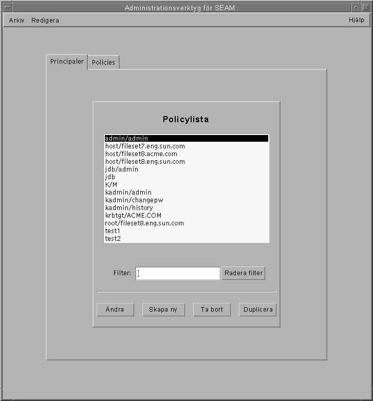

Så här visar du listan över principaler
Efter den här proceduren följer ett exempel på motsvarande kommandoradsekvivalent.
  1. Om det behövs startar du SEAM Tool.
    Mer information finns i "Så här startar du SEAM Tool".
  2. Klicka på fliken Principaler.
    Listan över principaler visas.
    Graphic
  3. Om du vill visa en viss principal eller en filtrerad lista över principaler, anger du en filtersträng i fältet Filtermönster och trycker på Retur. Om filtret fungerar visas en lista över matchande principaler.
    Filtersträngen måste bestå av ett eller flera tecken. Eftersom filtermekanismen är skiftlägeskänslig måste du använda passande stora och små bokstäver för filtret. Om du t ex matar in filtersträngen jo, kommer filtermekanismen bara att visa principaler som innehåller strängen jo (t ex johan eller jobb).
    Om du vill visa hela listan över principaler klickar du på Radera filtret.

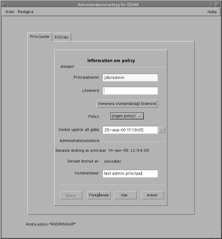

Exempel - Visa attributen för en principal
I följande exempel visas första fönstret när principalen jdb/admin visas.
Graphic

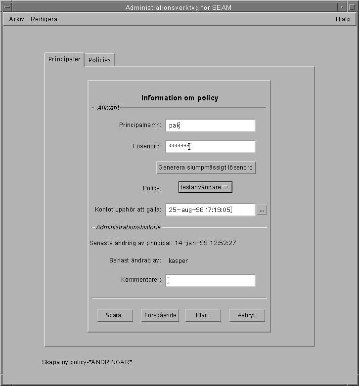

Exempel - Skapa en ny principal
I följande exempel visas panelen Grundsinställningar för principaler när den nya principalen pak skapas. Policyn är än så länge angiven till testanvändare.
Graphic
  3. Markera önskad principal i listan och klicka på Ändra.
    Panelen Grundinställningar för principaler visas med en del av attributen för principalen.
  4. Ändra principalens attribut och fortsätt genom att klicka på Nästa och ändra fler attribut.
    Det finns tre fönster som innehåller attributinformation. Välj Funktionsrelaterad hjälp på Hjälp-menyn för att visa information om de olika attributen i de olika fönstren. Du ka även gå till "Beskrivning av panelerna i SEAM Tool" för beskrivningar av alla principalattribut.
    Obs!
    Det går inte att ändra namn på en principal. Om du vill ändra namn på en principal måste du duplicera den, ange ett nytt namn och spara den, och sedan ta bort den gamla principalen.
  5. Spara principalen genom att klicka på Spara, eller klicka på Klar på sista panelen.
  6. Ändra administrationsbehörighet för Kerberos principalen i filen /etc/krb5/kadm5.acl.
    Mer information finns i "Så här ändrar du administrationsbehörighet för Kerberos".

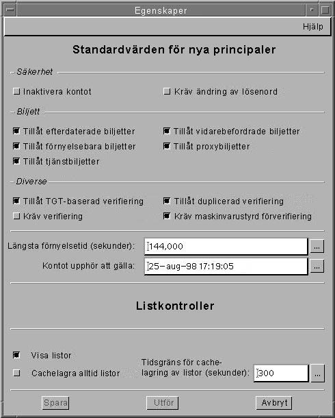

Så här ställer du in standardvärden för nya principaler som skapas
Det finns inga kommandoradsekvivalenter för proceduren.
  2. Välj Egenskaper på Redigera-menyn.
    Egenskapsfönstret visas.
    Graphic
  3. Markera önskade standardvärden för nya principaler.
  4. Klicka på Spara.

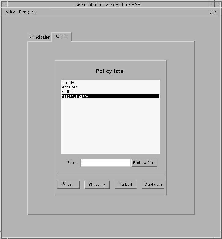

Så här visar du listan över policies
  2. Klicka på fliken Policies.
    Listan över policies visas.
    Graphic
  3. Om du vill visa en viss policy eller en filtrerad lista över policies, anger du en filtersträng i fältet Filtermönster och trycker på Retur. Om filtret fungerar visas en lista över matchande policies.
    Filtersträngen måste bestå av ett eller flera tecken. Eftersom filtermekanismen är skiftlägeskänslig måste du använda passande stora och små bokstäver för filtret. Om du t ex matar in filtersträngen jo, kommer filtermekanismen bara att visa policies som innehåller strängen jo (t ex johan eller jobb).
    Om du vill visa hela listan över policies klickar du på Radera filtret.
Exempel - Visa listan över policies (kommandorad)
I följande exempel används kommandot list_policies i kadmin för att visa en lista över alla policies som matchar användare*. Det går att använda jokertecken med kommandot list_policies.
kadmin: list_policies *användare*
testanvändare
enganvändare
kadmin: quit

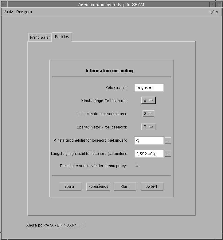

Så här visar du attributen för en policy
  3. Markera önskad policy i listan och klicka på Ändra.
    Panelen Information om policy visas.
  4. När du är klar klickar du på Avbryt.
Exempel - Visa attributen för en policy
I följande exempel visas panelen Information om policy för policyn test.
Graphic
Exempel - Visa attributen för en policy (kommandorad)
I följande exempel används kommandot get_policy i kadmin för att visa attributen för policyn enganvändare.
kadmin: get_policy enganvändare
Policy: enganvändare
Maximal livslängd för lösenord: 2592000
Minsta livslängd för för lösenord: 0
Minsta längd på lösenord: 8
Minsta antal teckenklasser för lösenord: 2
Antal gamla nycklar som lagras: 3
Antal referenser: 0
kadmin: quit
Antal referenser är antalet principaler som använder policyn.
Så här skapar du en ny policy
  3. Klicka på Ny.
  4. Ange ett namn för policyn i fältet Policynamn:
    Policynamnet är obligatoriskt.
  5. Ange värden för policyns attribut.
    Välj Funktionsrelaterad hjälp på Hjälp-menyn för att visa information om de olika attributen i de olika fönstren. Du ka även gå till Tabell 5-7 för en beskrivning av alla policyattribut.
  6. Spara policyn genom att klicka på Spara, eller klicka på Klar.
Exempel - Skapa en ny policy
I följande exempel skapas en ny policy med namnet bygge11. Än så länge har minsta antal lösenordsklasser ändrats till 3.
Graphic
Exempel - Skapa en ny policy (kommandorad)
I följande exempel används kommandot add_policy i kadmin för att skapa policyn bygge11 som kräver minst tre teckenklasser i ett lösenord.
$ kadmin
kadmin: add_policy -minclasses 3 bygge11
kadmin: quit

En proxybiljett är en biljett som kan användas av en tjänst på uppdrag av en klient för att utföra en åtgärd för klienten. Med en proxybiljett kan en tjänst ta över en klients identitet och hämta en biljett för en annan tjänst men den kan inte hämta en TGT (biljettbeviljarbiljett).
Tillåt tjänstbiljetter
När det här alternativet är markerat kan tjänstbiljetter utfärdas för principalen.
Du bör inte tillåta att tjänstbiljetter utfärdas för principalerna kadmin/värdnamn och changepw/värdnamn. Då kan de endast uppdatera KDC-databasen.
Tillåt TGT-baserad verifiering
När det här alternativet är markerat kan tjänstens principal erbjuda tjänster för en principal. Till exempel kan KDC:n utfärda en tjänstbiljett för tjänstprincipalen.
Det här attributet gäller endast för tjänstprincipaler. När det här alternativet är avmarkerat kan inte tjänstbiljetter utfärdas för principalen.
Tillåt duplicerad verifiering
När det här alternativet är markerat kan principalen hämta tjänstbiljetter för andra användarprincipaler.
Det här attributet gäller endast för användarprincipaler. När alternativet inte är markerat kan användarprincipalen fortfarande hämta tjänstbiljetter för tjänstprincipaler, men inte för andra användarprincipaler.
Obligatorisk förverifiering
När det här alternativet är markerat kommer KDC:n inte att skicka någon begärd biljettbeviljarbiljett (TGT) till principalen förrän det kan verifieras (med programvara) att det verkligen är principalen som begär TGT:n. Den här förverifieringen utförs vanligen via ett extra lösenord, t ex från ett DES-kort.
När alternativet inte är markerat behöver KDC:n inte förverifiera principalen innan den skickar en begärd TGT till den.
Obligatorisk maskinvaruverifiering
När det här alternativet är markerat kommer KDC:n inte att skicka någon begärd biljettbeviljarbiljett (TGT) till principalen förrän det kan verifieras (med maskinvara) att det verkligen är principalen som begär TGT:n. Förverifiering med maskinvara kan t ex vara en Java-ringläsare.
Tabell 5-7 Grundläggande panelattribut för policies
Attribut
Beskrivning
Policynamn
Namnet på policyn. En policy är en mängd regler som styr principalens lösenord och biljetter.
Om du ändrar en policy kan du samtidigt inte ändra dess namn.
Minsta längd för lösenord
Minsta tillåtna längd för principalens lösenord.
Minsta antal lösneordsklasser
Minsta antal olika teckentyper som krävs för principalens lösenord.
Minsta klassvärdet 2 betyder t ex att lösenordet måste ha åtminstone två olika teckentyper, såsom bokstäver och siffror (3vligt). Värdet 3 betyder att lösenordet måste ha åtminstone tre olika teckentyper: bokstäver, siffror och skiljetecken (3vligt!). Och så vidare.
Värdet 1 anger att det inte finns några restriktioner för antalet teckentyper i ett lösenord.
Sparad historik för lösenord
Det antal tidigare lösenord som använts av principalen och som därför inte kan återanvändas.
Minsta giltighetstid för lösenord (sekunder)
Den minsta tid ett lösenord måste användas innan det kan ändras.
Längsta giltighetstid för lösenord (sekunder)
Den längsta tid ett lösenord måste användas innan det måste ändras.
Principaler som använder denna policy
Det antal principaler som den här policyn gäller för. (Skrivskydd).
