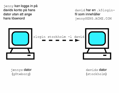

Om du behöver ge någon möjlighet att logga in på ditt konto (som du) kan du göra detta i Kerberos utan att avslöja ditt lösenord genom att lägga en .k5login-fil i din hemkatalog. En .k5login-fil består av en lista med en eller flera Kerberos-principaler motsvarande varje person som du vill ge åtkomst. (Varje principal måste anges på en egen rad.)
Antag att användaren david har en .k5login-fil som ser ut så här i sin hemkatalog:
karin@ENG.ACME.COM johan@ACME.ORG |
Den här filen gör det möjligt för karin och johan att anta davids identitet förutsatt att de redan har Kerberos-biljetter för sina respektive användarkategorier. Karin kan till exempel använda rlogin för att logga in på davids maskin (boston), som honom, utan att behöva ange hans lösenord:
(Om davids hemkatalog skulle vara NFS-monterad måste karin ha en vidarebefordringsbar biljett för att kunna komma åt hans hemkatalog med Kerberos V5-protokoll från en annan (tredje) maskin. Ett exempel på hur man använder en vidarebefordringsbar biljett finns i "Så här skapar du en biljett".)

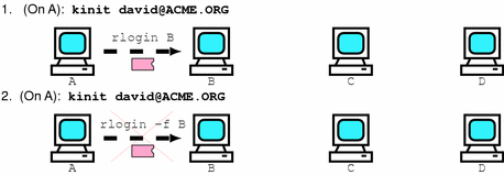

I Figur 6-2 visas hur david hämtar en icke vidarebefordringsbar TGT-biljett (ticket-granting ticket) med kinit. (Den är icke vidarebefordringsbar eftersom han inte angav alternativet -f.) I scenario 1 kan han utföra rlogin till maskinen B, men han kan inte komma längre. I scenario 2 misslyckas kommandot rlogin -f eftersom han försöker vidarebefordra en biljett som är icke vidarebefordringsbar.
(I själva verket är konfigurationsfilerna för SEAM inställda så att kinit hämtar vidarebefordringsbara biljetter som standard. Konfigurationen kan dock variera från fall till fall. För att bättre kunna förklara funktionen har vi antagit att kinit inte hämtar vidarebefordringsbara TGT-biljetter så länge inte kinit -f används. Lägg förresten märke till att kinit saknar alternativet -F. TGT-biljetter är antingen vidarebefordringsbara eller inte.)

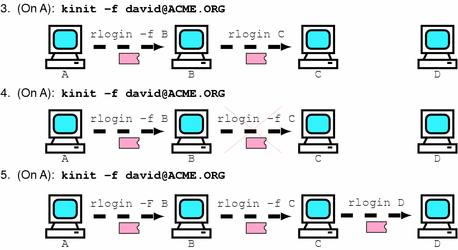

I Figur 6-3 hämtar david vidarebefordringsbara TGT-biljetter med kinit -f. I scenario 3 kan han nå maskinen C eftersom han använder en vidarebefordringsbar biljett tillsammans med rlogin. I scenario 4 misslyckas rlogin eftersom biljetten inte är återvidarebefordringsbar. Genom att istället använda alternativet -F, som i scenario 5, lyckas det andra rlogin-kommandot och biljetten kan vidarebefordras till maskin D.
