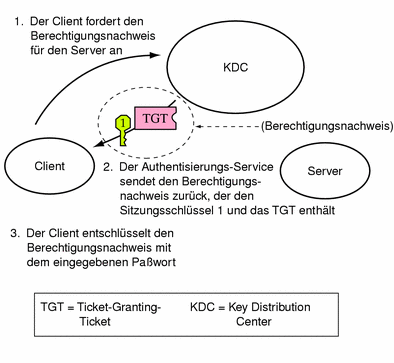

Erhalten eines Berechtigungsnachweises für den Ticket-granting-Service
  1. Der Client sendet eine Anfrage für einen bestimmten Benutzer-Hauptbenutzer an den Authentisierungs-Server, um den Authentisierungsprozeß zu starten. Diese Anfrage wird unverschlüsselt gesendet. Da keine sicherheitsrelevanten Informationen in der Anfrage enthalten sind, ist eine Verschlüsselung nicht notwendig.
  2. Wenn die Anfrage beim Authentisierungs-Service eingegangen ist, wird der Hauptbenutzername des Benutzers in der KDC-Datenbank überprüft. Wenn ein Hauptbenutzer übereinstimmt, erhält der Authentisierungs-Service den privaten Schlüssel für diesen Hauptbenutzer. Dann generiert der Authentisierungs-Service einen Sitzungsschlüssel (z. B. Sitzungsschlüssel 1, der vom Client und dem Ticket-granting-Service verwendet wird sowie ein Ticket für den Ticket-granting-Service (Ticket 1). Dieses Ticket wird auch als Ticket-granting Ticket (TGT) bezeichnet. Sowohl der Sitzungsschlüssel als auch das Ticket werden mit dem privaten Schlüssel des Benutzers verschlüsselt und die Informationen anschließend an den Client zurück gesendet.
  3. Der Client verwendet diese Informationen, um Sitzungschlüssel 1 und Ticket 1 zu entschlüsseln, wobei der private Schlüssel für den Benutzer-Hauptbenutzer verwendet wird. Da der private Schlüssel nur dem Benutzer und der KDC-Datenbank bekannt sein sollte, müssten die Informationen in dem Paket sicher sein. Der Client speichert die Informationen im Berechtigungsnachweis-Cache.
Normalerweise wird ein Benutzer während dieses Vorgangs nach seinem Paßwort gefragt. Wenn das eingegebene Paßwort mit dem zum Generieren des in der KDC-Datenbank gespeicherten privaten Schlüssels verwendeten Paßworts übereinstimmt, dann kann der Client die vom Authentisierungs-Service gesendeten Informationen erfolgreich entschlüsseln. Nun verfügt der Client über einen Berechtigungsnachweis, der mit dem Ticket-granting Service verwendet werden kann. Der Client ist nun dazu bereit, einen Berechtigungsnachweis für einen Server anzufordern.
Abbildung 7-2 Erhalten eines Berechtigungsnachweises für den Ticket-granting-Service
Graphic
