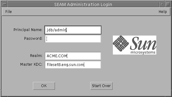

通过使用 gkadmin 命令来启动 SEAM Tool。
$ /usr/krb5/sbin/gkadmin |
如果您不想使用默认的值,则请指定新的值。
登录窗口自动填充为默认的值。默认的授权对象名称,是通过从 USER环境变量提取您的当前的身份并向其追加 /admin 而加以确定的 (username/admin)。默认的区域和主 KDC 字段是从 /etc/krb5/krb5.conf 文件选择的。如果您真地想要返回到默认的值,则请单击从头开始。
授权对象名称可以进行的管理操作取决于 Kerberos ACL 文件, /etc/krb5/kadm5.acl。 请参见"将 SEAM Tool 用于有限的 Kerberos 管理特权",了解关于有限特权的信息。
为所指定的授权对象名称录入一个口令。
单击确认。
下列窗口显示出来。

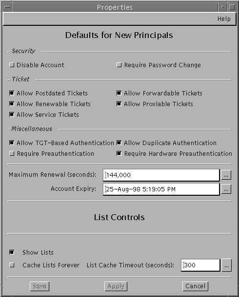

为创建新的授权对象设置默认值 |
通过从编辑菜单选择属性,为创建新的授权对象设置默认值。 | |

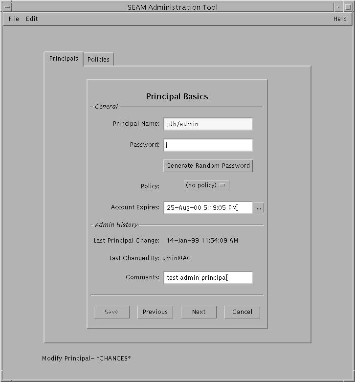

选择列表中您想要查看的授权对象并单击修改。
包含授权对象的某些属性的授权对象基本内容面板显示出来。
继续单击下一步来观看所有授权对象的属性。
三个窗口包含属性信息。从帮助菜单选择语境敏感帮助,获得关于每个窗口中的各种各样属性的信息。也可以转到 "SEAM Tool 面板描述",了解所有授权对象属性描述。
当您查看完毕时,单击取消。
下列示例显示查看 jdb/admin 授权对象时的第一个窗口。
下列示例使用 kadmin 的 get_principal 命令来查看jdb/admin 授权对象的属性。
kadmin: getprinc jdb/admin Principal: jdb/admin@ACME.COM 到期日: Fri Aug 25 17:19:05 PDT 2000 上次口令更改: [never] 口令到期日: Wed Apr 14 11:53:10 PDT 1999 最长票券期限: 1 day 16:00:00 最长续延期限: 1 天 16:00:00 上次修改: Thu Jan 14 11:54:09 PST 1999 (admin/admin@ACME.COM) 最近成功鉴别: [never] 最近失败鉴别: [never] 失败口令尝试: 0 密钥数: 1 密钥: vno 1, DES cbc 模式带 CRC-32, 无 salt 属性: REQUIRES_HW_AUTH 策略: [none] kadmin: 退出 |

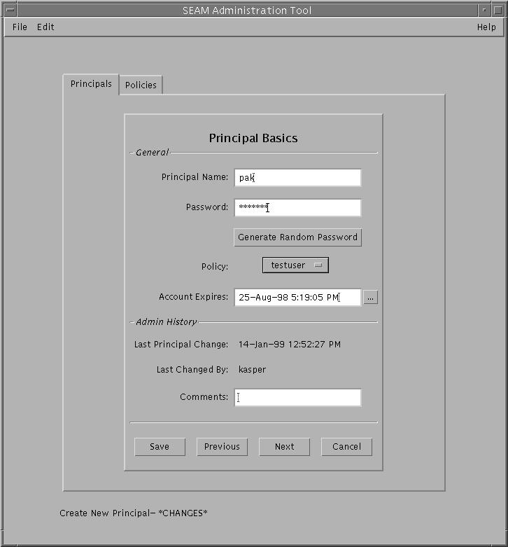

下列示例显示创建一个称为 pak 的新的授权对象时的授权对象基本内容面板。到目前为止,策略业已设定为 testuser。
下列示例使用 kadmin 的 add_principal 命令来创建一个称为 pak 的新的授权对象。授权对象的策略设定为 testuser。
kadmin: add_principal -policy testuser pak 为授权对象录入口令 "pak@ACME.COM": <键入口令> 为授权对象重新录入口令 "pak@ACME.COM": <再次键入口令> 授权对象 "pak@ACME.COM" 已创建。 kadmin:退出 |

本步骤无等效命令行。
如有必要,请启动 SEAM Tool。
请参见"如何启动 SEAM Tool" ,了解有关细节。
从编辑菜单选择属性。
属性窗口显示出来。
选择您创建新的授权对象时您想要的默认值。
单击保存。

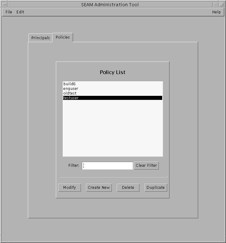

单击策略选项卡。
策略的列表显示出来。
如要显示一个具体的授权对象或策略的子列表,请在过滤器样式字段中录入一个过滤器字符串并按回车。如果过滤器成功,与过滤器匹配的策略的列表就显示出来。
过滤器字符串必须由一个或多个字符构成。因为过滤器机制对大小写敏感,您必须为过滤器使用适当的大写和小写字母。例如,如果您录入过滤器字符串 ge,过滤器机制将只显示其中带有 ge 字符串的授权对象 (例如,george 或 edge)。
如果您想显示整个策略的列表,请单击清除过滤器。

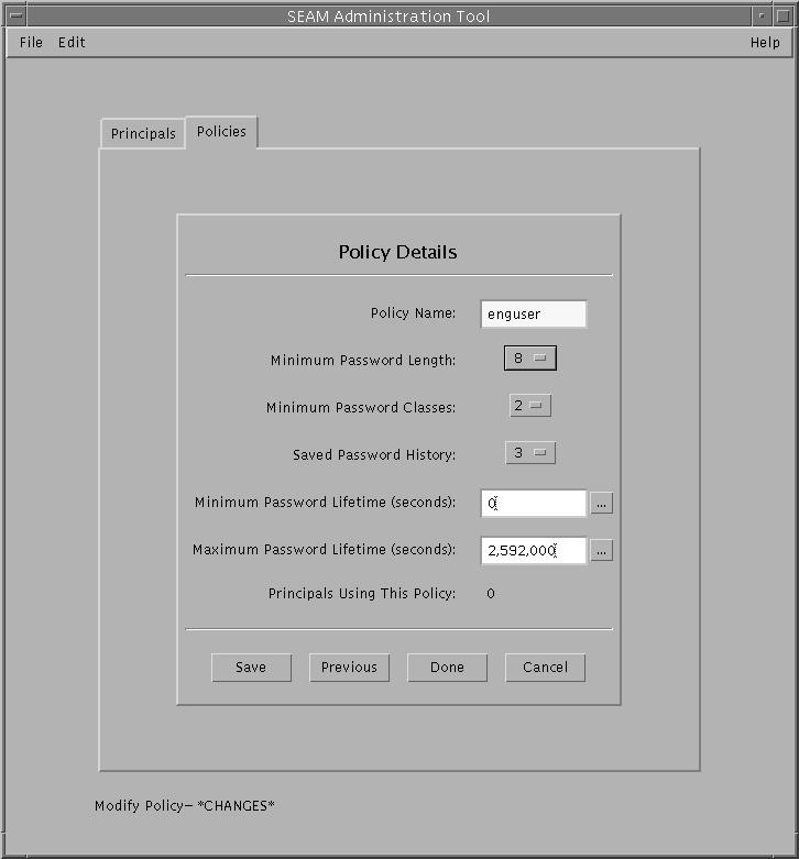

选择列表中您想要查看的策略并单击修改。
策略细节面板显示出来。
当您查看完毕时,单击取消。
下列示例显示查看 test 策略时的策略细节面板。
下列示例使用 kadmin 的 get_policy 命令来查看 enguser 策略的属性。
kadmin: get_policy enguser Policy: enguser 最长口令期限: 2592000 最短口令期限: 0 最短口令长度: 8 口令字符类的最低数量: 2 所保留的旧密钥的数量: 3 参考计数: 0 kadmin: 退出 |

kadmin: delete_policy build11 您确信您想删除策略 "build11" 吗? (是/否): yes kadmin: 退出 |
在删除一个策略之前,您必须从当前正在使用该策略的所有授权对象将其取消 (您必须在授权对象上使用 kadmin 的 modify_principal -policy命令)。如果其正在为一个授权对象所使用,则 delete_policy 命令将失败。

本节为您可以在 SEAM 工具中指定或查看的每个授权对象和策略属性提供描述。属性是通过其显示时所在的面板加以组织的。
表 5-4 授权对象基本面板属性|
属性 |
描述 |
授权对象名称 |
授权对象的名称 (一个完全合格的授权对象名称的 主干/实例 部分)。授权对象是一个独特的身份, KDC 可以向其分派票券。 如果您正在修改一个授权对象,您就无法编辑一个授权对象的名称。 |
口令 |
用于授权对象的口令。您可以使用生成随机口令按钮来为授权对象创建一个随机口令。 |
策略 |
一个可用于授权对象的策略的菜单。 |
帐户到期 |
授权对象的帐户到期的日期和时间。当帐户到期时,授权对象不再可以获得一个具有票券授予权的票券 (TGT) 且不可以登录。 |
最近授权对象更改 |
授权对象的信息最近得到修改的日期。(只读) |
最近更改者 |
最近为该授权对象修改帐户的授权对象的名称。(只读) |
说明 |
与授权对象有关的说明 (例如,'临时帐户') |

表 5-7 策略基本内容面板属性
属性 |
描述 |
策略名称 |
策略是用于管辖授权对象的口令和票券的全套规定。 如果您正在修改一个策略,您就无法编辑一个策略的名称。 |
最短口令长度 |
最小长度为授权对象的口令。 |
最少口令类别 |
授权对象的口令所要求的不同字符类型的最低数量。 例如,最少类别值为 2 意味着口令必须至少有两种不同字符类,如字母和数字 (hi2mom)。类别值为 3 意味着口令必须有三种不同字符类,如字母、数字和标点符号(hi2mom!)。依次类推。 类别值为 1 基本上对口令字符类数量不设限制。 |
保存的口令历史记录 |
授权对象曾使用而且不能再重新使用的原先口令数量。 |
最短口令期限 (秒) |
口令必须加以使用的最短时间,然后才能对其进行更改。 |
最长口令期限 (秒) |
口令能够加以使用的最长时间,然后必须对其进行更改。 |
使用该策略的授权对象 |
本策略目前适用的授权对象数量。(只读) |
如果您的 admin 授权对象拥有管理 Kerberos 数据库的所有特权,则 SEAM 管理工具的所有特性均可用。但也可能拥有有限特权,诸如只允许查看授权对象的列表或更改一个授权对象的口令。借助有限的 Kerberos 管理特权,您依旧可以使用 SEAM 管理工具; 然而, SEAM 工具的各个部分将基于您所没有的 Kerberos 管理特权而发生改变。 表 5-8 显示 SEAM 工具如何基于您的 Kerberos 管理特权而发生改变。
对 SEAM 工具进行的最为明显的改变发生在您没有列表特权时。没有列表特权,列表面板就不显示授权对象和策略的列表,您就无法操纵。替代方法是,您必须在列表面板中使用名称字段来指定一个您想操作的授权对象或策略。
如果您登录到 SEAM 工具而您没有充足的特权来借助它进行有用的任务,则下列消息将显示出来,而您将被送回到登录窗口:
没有充足的特权来使用 gkadmin: ADMCIL。请尝试使用另一授权对象。 |
如要更改特权,以便一个授权对象来管理 Kerberos 数据库,请转到 "如何修改 Kerberos 管理特权"。
表 5-8 在有限的 Kerberos 管理特权的情况下使用 SEAM 工具|
如果您没有该特权 ... |
则 SEAM 工具变更如下 ... |
a (添加) |
创建新的和复制按钮在授权对象和策略列表面板中不可用。没有添加特权,您就无法创建新的或复制授权对象或策略。 |
d (删除) |
删除按钮在授权对象和策略列表面板中不可用。没有删除特权,您就无法删除授权对象或策略。 |
m (修改) |
修改按钮在授权对象和策略列表面板中不可用。没有修改特权,您就无法修改授权对象或策略。 另外,修改按钮不可用,您就无法修改一个授权对象的口令,即使您拥有更改口令特权。 |
c (更改口令) |
授权对象基本内容面板中的口令字段为只读和无法加以更改。没有更改口令特权,您就无法修改一个授权对象的口令。 请注意,即使您拥有更改口令特权,您还必须拥有修改特权才能更改一个授权对象的口令。 |
i (查询数据库) |
修改和复制按钮在授权对象和策略列表面板中不可用。没有查询特权,您就无法修改或复制一个授权对象或策略。 另外,修改按钮不可用,您就无法修改一个授权对象的口令,即使您拥有更改口令特权。 |
l (列表) |
列表面板中的授权对象和策略的列表不可用。没有列表特权,您就必须使用列表面板中的名称字段来指定您想操作的授权对象或策略。 |
