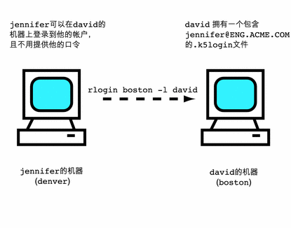

如果您必须给予某人访问,使其可以登录到您的帐户 (以您的身份), 您借助 Kerberos, 而不透露您的口令就可以办到,通过在您的主目录中放置一个 .k5login 文件。 .k5login 文件是一个或多个 Kerberos 授权对象的一个列表,与您想向其授予访问的每个人相对应。(每个授权对象必须在单独一行上。)
假设用户 david 在其主目录保留有一个 .k5login 文件,该文件看似如下:
jennifer@ENG.ACME.COM joe@ACME.ORG |
该文件允许用户 jennifer 和 joe 假借 david的身份,条件是他们业已在其各自的区域内,拥有 Kerberos 票券。例如, jennifer 可以 rlogin 到 david的机器 (boston), 以他的身份,而不必给出他的口令:
(在 david的主目录是由 NFS 使用 Kerberos V5 协议,从另一 (第三个) 机器进行装配的情形下, jennifer 必须拥有一个可转发票券,以便可以访问他的主目录。请参见"如何创建一个票券",了解关于使用可转发票券的一个示例。)

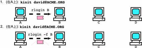

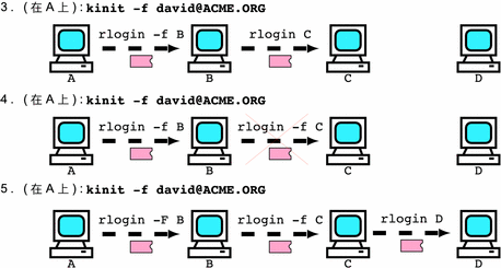

如 "Kerberized 命令总览", 中所述,有些命令允许您借助 -f 或 -F 选项转发票券。转发票券允许您 "链化" 您的网络事务; 例如,您可以 rlogin 到一个机器,然后从该机器 rlogin 到另一机器。 -f 选项允许您转发一个票券,而 -F 选项允许您重新转发一个已转发票券。
在 图形 6-2 中,用户 david 借助 kinit,获得一个不可转发的具有票券授予权的票券 (TGT)。 (它是不可转发的,因为他没有指定 -f 选项。) 在情景 1 中,他能够 rlogin 到机器 B, 但是他无法继续下去。在情景 2 中,rlogin -f 命令失败,因为他正试图转发一个不可转发的票券。
(实际情况是, SEAM 配置文件被设置为 kinit默认获得可转发票券。然而,您的配置可能与此不同。出于解释的需要,我们假设 kinit 并 不 获得可转发 TGT,除非其被调用时带有 kinit -f。另外请注意, kinit 没有 -F 选项; TGT 不是可转发的,就是不可转发的。)
在 图形 6-3 中,david 借助 kinit -f,获得了可转发 TGT。在情景 3 中,他能够到达机器 C,因为他将一个可转发票券用于 rlogin。在情景 4 中,第二次 rlogin 失败,因为票券是不可重新转发的。通过换用 -F 选项,如情景 5,第二次 rlogin 成功,并且票券可以继续重新转发到机器 D。
