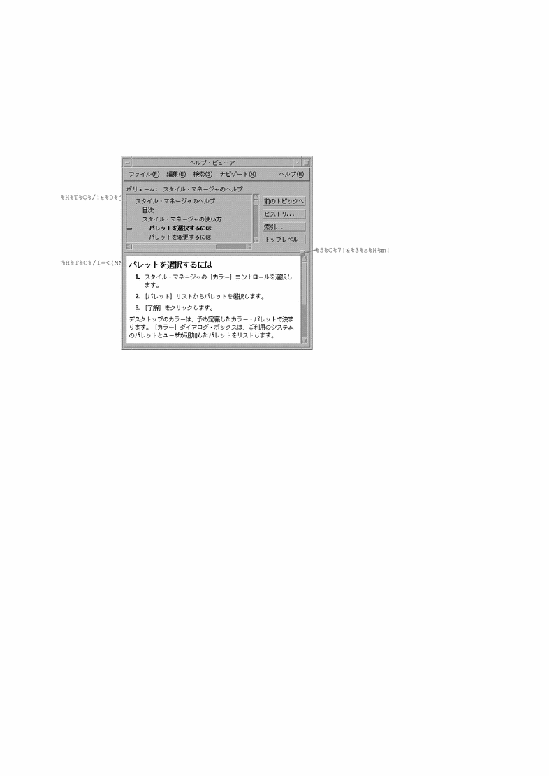

トピックの区画のサイズを変更するには、図 3-6 に示しているサッシ・コントロールをドラッグします。次に、新しいサイズを設定するためにマウス・ボタンを離します。
図 3-6 トピック・ツリーのサイズ変更
