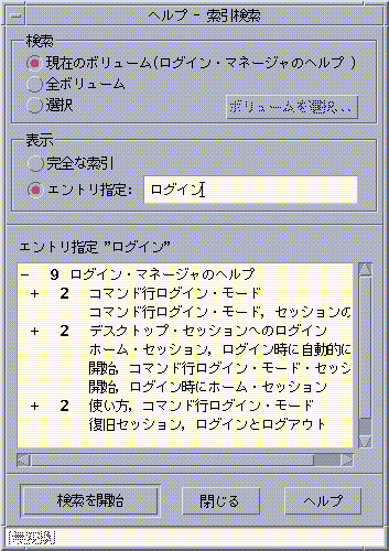

特定の情報の検索
ヘルプ・ボリュームには、本と同じように重要な語句の索引があります。その語句を利用して、あるサブジェクトのヘルプ・トピックを見つけることができます。現在のボリューム、選択したボリューム、およびシステムで使用可能なすべてのヘルプ・ボリュームの索引をブラウズまたは検索できます。
図 3-10 [索引検索] ダイアログボックス
Graphic
ヘルプ索引は、1 つのボリュームでもかなり大きいので、索引エントリは拡張したり閉じたりできます。+ (プラス) 記号は、索引エントリが 2 つ以上のヘルプ・トピックに関連していることを示します。数字はヘルプ・トピックの数を示します。索引項目をクリックすると、トピックを表示できます。
たとえば、「表示」という語の索引検索の結果を図 3-10 に示します。接頭辞 -9 は、「表示」というキーワードを含む索引エントリが 9 個あることを示しています。+ (プラス) の付いたタイトルをクリックすると、リストが拡張されて + (プラス) が - (マイナス) 記号に変わります。この図中では、最後の索引エントリのリストが拡張されています。
ヘルプ索引を使用してトピックを検索するには
注 -
ヘルプ索引は、一般ヘルプ・ウィンドウだけで使用できます。
  1. [索引] ボタンをクリックして、索引を表示します。
    索引は、現在のヘルプ・ボリュームのすべてのエントリを表示します。使用できるすべてのヘルプ・ボリュームの索引を参照するには、[全ボリューム] を選択します。特定のボリュームだけを選択する場合は、[選択] を選択します。
  2. フィールドで [エントリ指定:] を選択して、検索する語句を入力し、[Return] キーを押します。
    索引検索では、大文字と小文字を区別しません。* (アスタリスク) や ? (クエスチョン・マーク) などのワイルドカードを使用できます (詳細は、「パターン検索」を参照してください)。
  3. 参照する索引エントリを選択します。
    エントリに + (プラス) 記号の接頭辞が付いている場合は、リストは拡張でき、追加の選択肢を表示します。
    次に、参照するヘルプ・トピックを選択します。トピックは、いくつでも参照できます。
  4. 参照し終わったら、[閉じる] をクリックします。

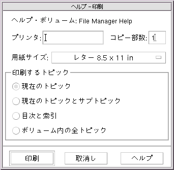

ヘルプ・トピックの印刷
特定のアプリケーションのヘルプ・トピックでは、個々のヘルプ・トピック、目次および索引、またはヘルプ・ボリューム全体を印刷できます。用紙サイズ、部数、宛先プリンタなどの印刷オプションも、[印刷] ダイアログ・ボックスで設定できます。
印刷されたヘルプ・トピックは、ユーザがデフォルト以外のプリンタ名をダイアログ・ボックスに指定しない限り、デフォルト・プリンタに送られます。テキストだけを印刷できます。
ヘルプ・トピックを印刷するには
  1. [ファイル] メニューから [印刷] を選択します (簡易ヘルプ・ウィンドウでは、[印刷] ボタンをクリックします)。
    [印刷] ダイアログ・ボックスのデフォルト値を使用して手順 5 に進むか、自分の印刷ジョブ用に新しい値を入力します。
    Graphic
  2. (省略可能) 使用するプリンタ名を入力します。
  3. (省略可能) 印刷の部数を入力します。
  4. (省略可能) 用紙サイズボタンをクリックして、用紙サイズを選択します。
  5. 印刷するトピックを 1 つまたは複数選択します。
    現在のトピック (デフォルト) - 現在のトピックだけを印刷します。
    現在のトピックとサブトピック - 現在のトピックと、そのサブトピックを印刷します。
    目次と索引 - ヘルプ・ボリュームの目次と索引を印刷します。
    ボリューム内の全トピック - 目次と索引を含むヘルプ・ボリュームの全体の内容を印刷します。
  6. [印刷] をクリックします。
