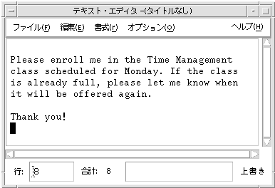

ドキュメントの行数を通知するステータス行を表示し、指定した行番号へ移動することもできます。
ステータス行を表示するには
ステータス行は、挿入カーソルの位置を示す行番号と、ドキュメントの総行数を表示します。テキスト・エディタ・メッセージも通知し、上書きモードがアクティブかどうかを示します。
Graphic
    [オプション] メニューの [ステータス行] を選択します。ステータス行を削除するには、メニューの [ステータス行] を再選択します。

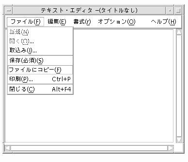

    [ファイル] メニューの [新規] を選択します。
    テキスト・エディタ・ウィンドウが消去され、新規ドキュメントが作成されます。現在のドキュメントを保存していない場合は、ドキュメントを保存するためのダイアログ・ボックスが表示されます。

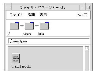

既存ドキュメントをファイル・マネージャから開くには
  1. ファイル・マネージャのウィンドウにドキュメントのファイルを表示します。
    図 10-4 ドキュメント・ファイルのアイコン
    Graphic
  2. 次のいずれかの方法でドキュメントを開きます。
    • ドキュメントをダブルクリックします。
    • ドキュメントを選択し、ファイル・マネージャの [選択] メニューの [開く] を選択します。
    • ドキュメントのファイル・アイコンをフロントパネルへドラッグし、[テキスト・エディタ] コントロールにドロップします。

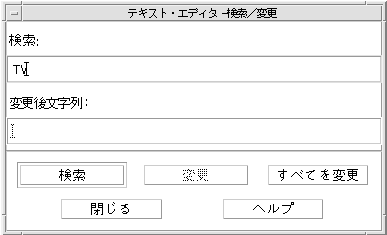

テキストを検索するには
  1. [編集] メニューの [検索/変更] を選択するか、[Control]+[F] キーを押します。
    図 10-12 [検索/変更] ダイアログ・ボックス
    Graphic
  2. [検索] フィールドに検索するテキストを入力します。
  3. [Return] キーを押すか、[検索] ボタンをクリックして、テキストの次の該当語に移動します。
  4. 他の該当語を検索するには、[Return] キーを押すか、[検索] ボタンを再クリックします。
テキストを検索して変更するには
  2. [検索] フィールドに、検索するテキストを入力します。
  3. [変更後の単語] フィールドに、置き換えるテキストを入力します。
  4. [Return] キーを押すか、[検索] ボタンをクリックして、次の該当テキストに移動します。
  5. [変更] をクリックして一箇所修正するか、[すべてを変更] をクリックして該当するすべてのテキストを置換します。
    続けて検索と変更を行うには、[検索] と [変更] を続けてクリックします。
    注意 - 注意 -
    [すべてを変更] を実行した場合は元に戻すことはできません。
  6. 作業が終了したら [閉じる] をクリックします。

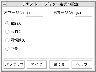

ドキュメントの書式を設定するには
  1. [書式] メニューの [設定] を選択します。
    図 10-13 [書式の設定] ダイアログ・ボックス
    Graphic
  2. マージンを入力します。
    デフォルトの左マージンは 0 (ゼロ) で、右マージンはテキスト・エディタ・ウィンドウの幅に動的に設定されます。マージンは、文字カラム数で指定されます。
  3. 左揃え、右揃え、両端揃え (ブロック形式)、中央揃えのいずれかを選択します。
  4. 書式化する範囲を決定します。
    • 1 つのパラグラフを書式化する場合は、カーソルをそのパラグラフに合わせて、[パラグラフ] をクリックします。
    • ドキュメント全体を書式化する場合は、[すべて] をクリックします。
  5. ダイアログ・ボックスを閉じた後、[書式] メニューの [パラグラフ] または [すべて] を選択して、設定を適用します。

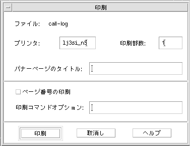

開いたドキュメントを印刷するには
  1. テキスト・エディタでドキュメントを開きます。
  2. [ファイル] メニューの [印刷] を選択するか、[Control]+[P] キーを押します。
    [印刷] ダイアログ・ボックスは、システムのプリンタ名を表示し、印刷オプションを設定できるようにします。デフォルトでは、ドキュメントはシステム・プリンタに印刷されます。印刷ジョブを別のプリンタへ直接転送することもできます。
    図 10-14 [印刷] ダイアログ・ボックス
    Graphic
  3. (省略可能) 次の印刷オプションを任意で設定できます。
    • 印刷部数を入力します。
    • プリンタ・バナーページに表示するテキストを入力します。
    • ページ番号を付ける場合は、[ページ番号印刷] をクリックします。
    • コマンド行での印刷コマンドに対するオプションを入力します。
  4. [印刷] をクリックします。
    ドキュメントを印刷すると、[印刷] ダイアログ・ボックスが閉じます。ファイルを印刷しないでダイアログ・ボックスを閉じるには、[取消し] をクリックします。
閉じているドキュメントを印刷するには
  1. ドキュメントのファイル・アイコンをファイル・マネージャで表示します。
  2. ファイル・アイコンを、フロントパネルの [印刷] コントロールへドラッグします。
    [印刷] ダイアログ・ボックスが開きます。

テキスト・エディタと他のアプリケーション
他のアプリケーションでも、ドキュメントやその他の情報を編集するためのツールとして、テキスト・エディタを使用できます。一定の条件下では、アプリケーションが選択項目の編集を制限する場合があります。次の例では、[ファイル] メニューを変更しています。[別名保存] コマンドは [ファイルにコピー] コマンドに置き換えられ、[新規] コマンドと [開く] コマンドは使用できません。
図 10-15 変更された [ファイル] メニューのテキスト・エディタ
Graphic
