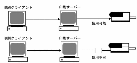

enable コマンドと disable コマンド、または Admintool の「プリンタの変更 (Modify Printer)」ウィンドウの「印刷要求処理 (Process Print Requests)」フィールドを使用すると、プリンタが待ち行列に入っている要求の印刷を処理または停止するかを制御できます。プリンタを使用不可にすると、プリンタは待ち行列内の要求の印刷を停止します。ただし、要求はそのまま待ち行列に追加されます (要求が待ち行列に追加されないように、プリンタを設定して印刷要求を拒否させなければなりません。印刷要求を拒否する方法については、「印刷要求の受け付けまたは拒否」を参照してください)。
プリンタが使用不可になっている場合は、使用可能にしなければなりません。この状態は、プリンタ障害が起きると発生することがあります。プリンタを使用可能にすると、印刷サービスがそれ以後に印刷待ち行列の要求を拒否しても、待ち行列が空になるまで、印刷待ち行列からの要求が印刷されます。
図 42-1 は、プリンタが使用不可になったときに印刷要求の処理が中断される様子を示しています。

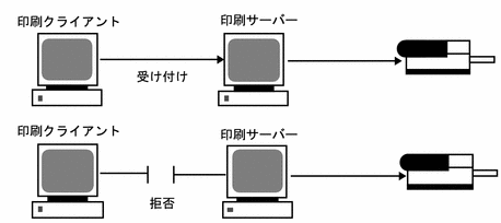

accept コマンドと reject コマンド、または Admintool の「プリンタの変更 (Modify Printer)」ウィンドウの「印刷要求受付 (Accept Print Requests)」フィールドを使用すると、印刷要求が格納される印刷待ち行列のオンとオフを切り替えることができます。
reject コマンドを使用すると、指定したプリンタの印刷待ち行列がオフになり、新しい印刷要求は印刷サーバーの待ち行列に入れなくなります。その待ち行列に入っているすべての印刷要求は、そのまま印刷されます。すでに待ち行列に入っている要求の印刷を停止したい場合は、そのプリンタを使用不可にしなければなりません。表 42-7 では accept、reject、enable、および disable コマンドの機能を比較します。

印刷要求が拒否されると、印刷サービスはその要求を出したユーザーにメッセージを送り、指定されたプリンタには印刷要求が受け付けられていないことを通知します。
また、要求を受け付けない理由をコマンド行から指定できます。その理由は、ユーザーがプリンタの待ち行列をチェックしようとするとユーザーのシステムに表示されます。図 42-2 は、印刷待ち行列が拒否されたときに印刷要求が中断される様子を示しています。
