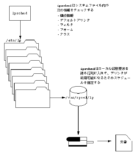

LP 印刷サービスには、lpsched というスケジューラデーモンが組み込まれています。スケジューラデーモンは、プリンタの設定と構成に関する情報を使用して LP システムファイルを更新します。
また、lpsched デーモンは、ユーザーが要求をアプリケーションから出すかコマンド行から出すかに関係なく、図 45-1 のように、印刷サーバー上のすべてのローカル印刷要求をスケジュールします。さらに、スケジューラはプリンタとフィルタの状態を追跡します。プリンタが要求を印刷し終わると、印刷サーバー上の待ち行列に残っているものがあれば、スケジューラは次の要求をスケジュールします。

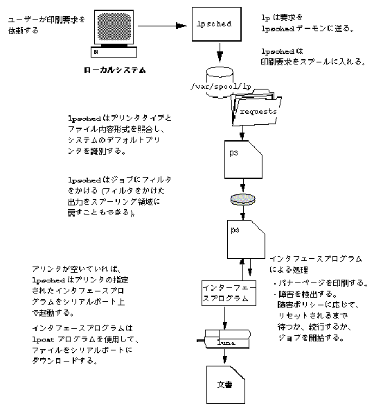

図 45-2 は、ユーザーがローカルプリンタ上に PostScript ファイルを印刷する要求を出したときに実行される動作を示します。ローカルプリンタとは、ユーザーのシステムに接続されたプリンタです。すべての処理はローカルシステムによって実行されます。ただし、印刷要求は、クライアントとサーバーが異なるシステムにある場合と同じ経路をたどります。要求は常に同じ経路をたどって、クライアントからサーバーに流れていきます。

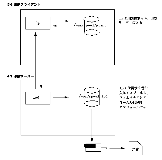

図 45-3 は、SunOS 5.x 印刷クライアント上のユーザーが SunOS 4.1 印刷サーバーに印刷要求を出したときに実行される処理を示しています。このコマンドは接続を開いて、印刷サーバーとの通信を直接処理します。

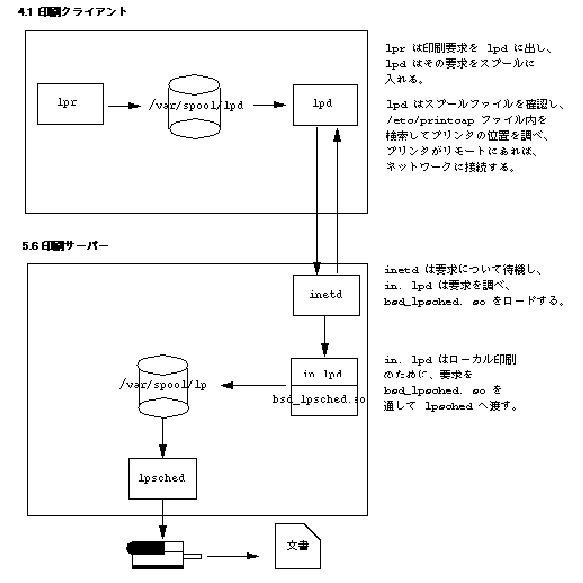

図 45-4 は、SunOS 5.6 印刷サーバーに印刷要求を出す SunOS 4.1 印刷クライアントを示しています。lpd デーモンは、印刷要求のローカル部分と印刷サーバーへの接続を処理します。印刷サーバー上のネットワーク待機プロセス inetd は、ネットワーク印刷要求を待って、プロトコルアダプタを起動して要求を処理します。プロトコルアダプタは lpsched デーモンと通信し、このデーモンが印刷サーバー上で要求を処理します。

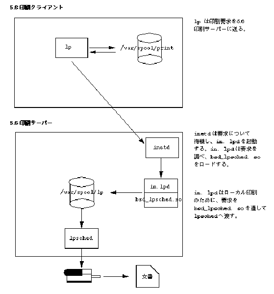

図 45-5 は、SunOS 5.x 印刷クライアントのユーザーが SunOS 5.x の印刷サーバーに印刷要求を出したときに実行される処理を示しています。印刷クライアント上の印刷コマンドは、印刷サーバーと直接通信することによって、各印刷要求のローカル部分を処理します。
印刷サーバー上の inetd プロセスは、ネットワークからの印刷要求を監視し、プロトコルアダプタを起動して、印刷サーバー上の lpsched デーモンと通信します。このデーモンが印刷要求を処理します。
