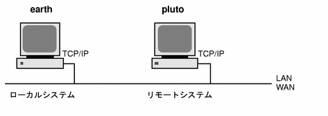

この章では、リモートシステムとは、図 46-1 のように物理ネットワークによってローカルシステムに接続され、TCP/IP 通信用に構成されたワークステーションまたはサーバーであると想定します。
図 46-1 リモートシステム
