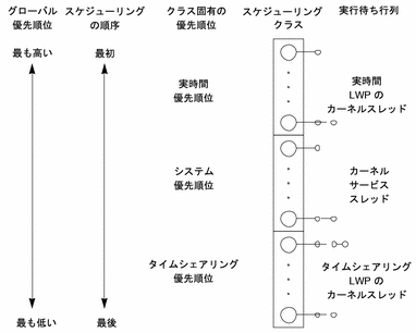

図 4-1 に Solaris 2.x のスケジューラの働きを示します。
作成されたプロセスは、スケジューリングクラスやそのクラス内の優先順位を含むスケジューリングパラメタを継承します。プロセスは、ユーザ要求によってだけクラスを変更します。システムは、ユーザの要求とそのプロセスのスケジューリングクラスに対応する方針に基づいて、プロセスの優先順位を管理します。
デフォルトの設定では、初期化プロセスはタイムシェアリングクラスに属します。そのため、すべてのユーザログインシェルは、タイムシェアリングプロセスとして開始します。
スケジューラは、クラス固有優先順位をグローバル優先順位に変換します。プロセスのグローバル優先順位は、そのプロセスの実行時期を決定します。つまり、スケジューラは常に、グローバル優先順位が最も高い実行可能なプロセスを実行します。優先順位の数値が大きいプロセスが先に実行されます。スケジューラがプロセスを CPU に割り当てると、プロセスは休眠するか、そのタイムスライスを使い切るか、または優先順位がさらに高いプロセスによって横取りされるまで実行されます。優先順位が同じプロセスは、優先順位を競い合い実行されます。
実時間プロセスは、どのカーネルプロセスよりも優先順位が高く、カーネルプロセスは、どのタイムシェアリングプロセスよりも優先順位が高くなっています。
実行可能な実時間プロセスがある限り、カーネルプロセスやタイムシェアリングプロセスは実行されません。
管理者は構成テーブルでデフォルトのタイムスライスを指定しますが、ユーザは実時間プロセスにプロセスごとのタイムスライスを割り当てることができます。
プロセスのグローバル優先順位は、ps(1) コマンドの -c1 オプションで表示できます。クラス固有の優先順位についての設定内容は、priocntl(1) コマンドと dispadmin(1M) コマンドで表示できます。
