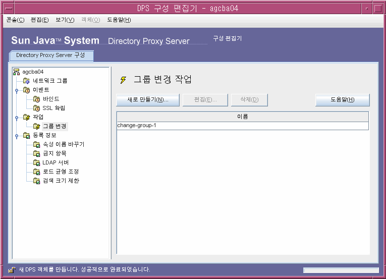

  2. 탐색 트리에서 작업 노드를 확장한 다음 그룹 변경을 선택합니다.
  3. 오른쪽 창에 기존 작업 객체의 목록이 표시됩니다.
    Directory Proxy Server 그룹 변경 작업 창
  4. 새로 만들기를 누릅니다.
    Directory Proxy Server 작업 창
  4. 목록에서 수정할 작업 객체를 선택하고 편집을 누릅니다.
  4. 목록에서 삭제할 작업을 선택하고 삭제를 누릅니다.
