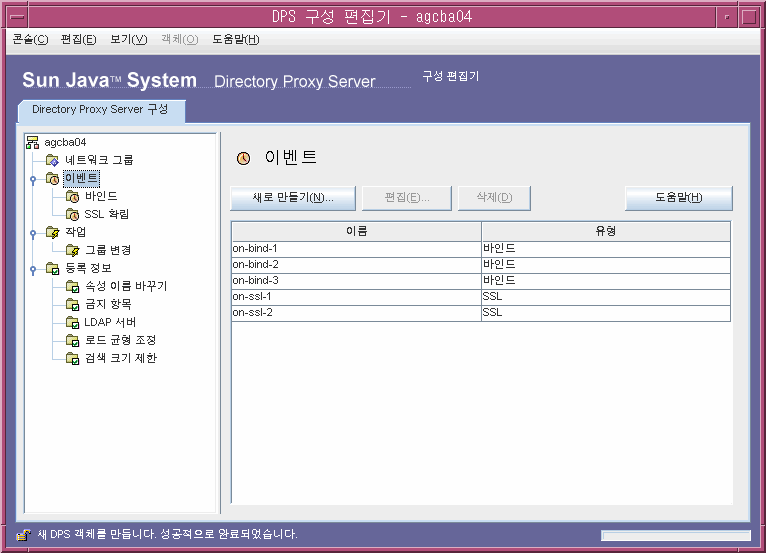

  2. 탐색 트리에서 이벤트 노드를 확장한 다음 바인드를 선택합니다.
  3. 오른쪽 창에 OnBindSuccess 이벤트를 기반으로 하는 기존 이벤트 객체 목록이 표시됩니다.

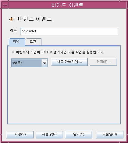

  5. 바인드 이벤트 창이 나타납니다.
    바인드 이벤트 작업 창
  6. 이름 필드에 이벤트 객체 이름을 입력합니다. 이 이름은 고유한 영숫자 문자열이어야 합니다.
  7. 태스크 탭에서 이벤트가 발생할 때(이벤트가 TRUE로 평가될 때) 수행할 작업을 선택합니다.
  8. 새로 만들기. 새로 만들기 버튼을 눌러 새 작업 객체를 정의할 수도 있습니다.
    편집. 편집 버튼을 눌러 현재 선택한 작업 객체에 속하는 매개 변수를 수정할 수 있습니다.

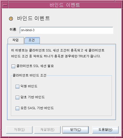

  9. 조건 탭을 선택하고 조건을 지정합니다.
    바인드 이벤트 조건 창
  10. 이벤트는 지정한 조건을 만족하는 경우에만 TRUE로 평가됩니다. 즉, 이 탭에 지정된 기준이 TRUE로 평가되어야 태스크 탭에 지정된 작업이 수행됩니다. 조건은 클라이언트 SSL 세션 조건을 만족하고 3개의 클라이언트 바인드 조건 중 적어도 하나를 만족하는 경우에만 TRUE입니다.
    클라이언트 SSL 세션 필요. 클라이언트가 Directory Proxy Server와 SSL 세션을 설정한 경우에만 조건이 True가 되게 하려면 이 옵션을 선택합니다. 기본값은 FALSE입니다.
    클라이언트 바인드 조건. 조건은 "익명 바인드", "비밀번호 기반 바인드", "모든 SASL 기반 바인드" 중 하나입니다.
    익명 바인드. 클라이언트 SSL 세션 요구 사항을 만족하고 클라이언트가 성공적으로 익명 바인드를 완료한 경우에만 조건이 True가 되게 하려면 이 옵션을 선택합니다.
    비밀번호 기반 바인드. 클라이언트 SSL 세션 요구 사항을 만족하고 클라이언트가 성공적으로 비밀번호 기반 바인드를 완료한 경우에만 조건이 True가 되게 하려면 이 옵션을 선택합니다.
    모든 SASL 기반 바인드. 클라이언트 SSL 세션 요구 사항을 만족하고 클라이언트가 SASL 기법을 사용하여 성공적으로 바인드를 완료한 경우에만 조건이 True가 되게 하려면 이 옵션을 선택합니다.

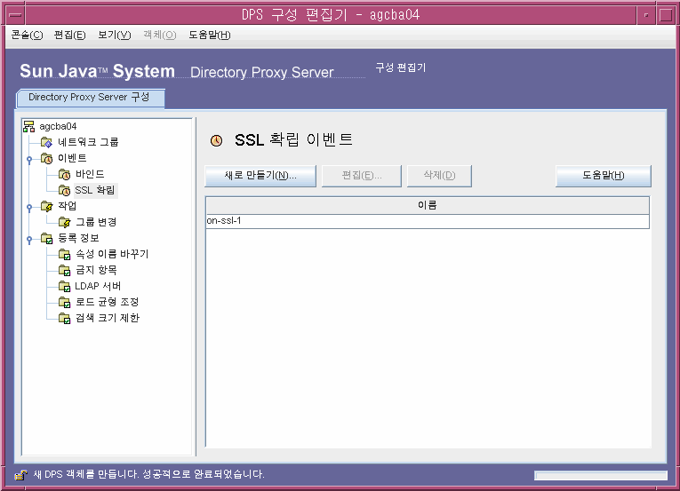

  2. 탐색 트리에서 이벤트 노드를 확장한 다음 SSL 확립을 선택합니다.
  3. 오른쪽 창에 OnSSLEstablished 이벤트를 기반으로 하는 기존 이벤트 객체의 목록이 표시됩니다.

  3. 오른쪽 창에 기존 이벤트 객체의 목록이 표시됩니다. 이벤트 유형에 속하는 객체를 보려면 이벤트 노드를 확장한 다음 원하는 이벤트 유형을 선택합니다.
    Directory Proxy Server 구성 편집기 이벤트 창 이벤트 객체 수정
  4. 목록에서 수정할 이벤트 객체를 선택하고 편집을 누릅니다.
