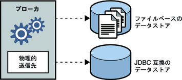

障害が発生したブローカを復元するには、メッセージの配信処理の状態を作成し直す必要があります。この操作を行うには、ブローカが持続データストアに状態情報を保存する必要があります。ブローカの再起動時、ブローカは保存されたデータを使用して、送信先と永続サブスクリプションを再作成し、持続メッセージを復元して、開いているトランザクションをロールバックし、配信されていないメッセージのルーティングテーブルを再構築します。このあとに、メッセージの配信を再開できます。
Message Queue は、ファイルベースの持続モジュールと JDBC ベースの持続モジュールの両方をサポートしています (図 4–1 を参照)。ファイルベースの持続は、持続データを保存するために個別のファイルを使用し、JDBC ベースの持続では、JDBC™ (Java Database Connectivity) インタフェースを使用し、JDBC 互換のデータストアにブローカを接続します。ファイルベースの持続は一般に JDBC ベースより高速ですが、JDBC 互換ストアによって実現される冗長性や管理者による制御を好むユーザーもいます。ブローカ設定プロパティー imq.persist.store (表 14–4 を参照) は 2 つの持続形式のどちらを使用するかを指定します。
デフォルトで、Message Queue はファイルベースの持続データストアを使用します。これは、メッセージ、送信先、永続サブスクリプション、およびトランザクションなどの持続データを個別のファイルに保存します。ファイルベースの持続に関連するブローカ設定プロパティーについては、「ファイルベースの持続」に示しています。

ファイルベースの持続を使用する代わりに、JDBC 互換ドライバを介してアクセスが可能な任意のデータストアにアクセスするように、ブローカを設定できます。この作業には、該当する JDBC 関連のブローカ設定プロパティーの設定、データベースマネージャーユーティリティー (imqdbmgr) を使用した適切なスキーマでのデータストアの作成が含まれます。仕様については、「JDBC ベースのストアの設定」を参照してください。
JDBC データベースを使用するように、ブローカを設定するプロパティーについては、「JDBC ベースの持続」を参照してください。これらのプロパティーを指定するには、各ブローカインスタンスのインスタンス設定ファイル (config.properties) を使用するか、ブローカユーティリティー (imqbrokerd) またはデータベースマネージャーユーティリティー (imqdbmgr) に -D コマンド行オプションを使用します。

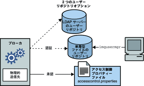

Message Queue 管理者は、ユーザーを認証し、ユーザーの操作を承認するために必要な情報をブローカに設定する責任があります。セキュリティーサービスに属するブローカプロパティーを 「セキュリティーのプロパティー」に示します。ブール型のプロパティー imq.accesscontrol.enabled はアクセス制御をブローカ全体 に適用するかどうかを制御するマスタースイッチとして機能しますが、厳密に制御す る場合は、imq.serviceName .accesscontrol.enabled プロパティーを設定することによって、特定の接続サービスでこの設定を上書きできます。ここで serviceName は表 4–1 に示す接続サービスの名前で、たとえば imq.httpjms.accesscontrol.enabled などになります。
図 4–2 に、ブローカが認証サービスおよび承認サービスを提供するために必要なコンポーネントを示します。これらのサービスは、メッセージングシステムのユーザーに関する情報を格納するユーザーリポジトリを使用します。ユーザーに関する情報とは、名前、パスワード、およびグループメンバーシップです。さらに、ユーザーまたはグループの特定の操作を承認するため、ブローカは、ユーザーやグループが実行できる操作を指定したアクセス制御プロパティーファイルを参照します。ブローカ全体で 1 つのアクセス制御プロパティーファイルを指定する場合は、設定プロパティー imq.accesscontrol.file.filename を使用し、1 つの接続サービスでアクセス制御プロパティーファイルを指定する場合は、imq.serviceName. accesscontrol.file.filename を使用します。
図 4–2 に示すように、Message Queue サービスによって提供された単層型ファイルユーザーリポジトリにユーザーデータを格納するか、または、既存の LDAP (Lightweight Directory Access Protocol) リポジトリに接続できます。
単層型ファイルリポジトリを選択した場合は、Message Queue ユーザーマネージャーユーティリティー (imqusermgr) を使用して、リポジトリを管理する必要があります。このオプションは組み込みであるため、簡単に使用できます。
既存の LDAP サーバーを使用する場合は、LDAP ベンダーから提供されているツールを使用して、ユーザーリポジトリを設定、管理します。さらに、ブローカがユーザーとグループに関する情報について LDAP サーバーをクエリーできるようにするため、ブローカのインスタンス設定ファイルにもプロパティーを設定する必要があります。
ブローカの imq.authentication.basic.user_repository プロパティーは、どちらの種類のリポジトリを使用するかを指定します。一般に、拡張性が重要な場合、またはブローカクラスタを使用するなど、さまざまなブローカでリポジトリを共有する必要がある場合は、LDAP リポジトリをお勧めします。単層型ファイルリポジトリまたは LDAP ユーザーリポジトリの設定の詳細については、「ユーザー認証」を参照してください。

ユーザーは認証されると、さまざまな Message Queue 関連のアクティビティーを実行することを承認されます。Message Queue 管理者は、ユーザーグループを定義し、各ユーザーにグループのメンバーシップを割り当てることができます。デフォルトのアクセス制御プロパティーファイルは、admin という 1 つのグループだけを明示的に参照します (「グループ」を参照)。このグループのユーザーは、admin 接続サービスの接続アクセス権を持ち、送信先の作成、ブローカの監視と制御などの管理機能を実行できます。その他のグループに定義されたユーザーは、デフォルトでは admin サービスの接続アクセス権を取得できません。
ユーザーがある操作を実行しようとすると、ブローカが、ユーザーリポジトリ内のユーザー名とグループのメンバーシップを、アクセス制御プロパティーファイル内のその操作へのアクセスに指定されたユーザー名とグループのメンバーシップと照らし合わせます。アクセス制御プロパティーファイルでは、次の操作に対するユーザーまたはグループのアクセス権を指定します。

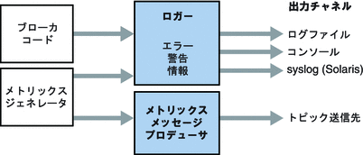

ブローカには、アプリケーションおよびブローカのパフォーマンスを監視し、診断するためのコンポーネントが含まれます。次のコンポーネントがあります。
データを生成するコンポーネント (イベントを記録するメトリックスジェネレータとブローカコード)
多数の出力チャネルに情報を書き込むロガーコンポーネント
メトリックス情報を含む JMS メッセージを、JMS 監視クライアントによって消費させるためにトピック送信先へ送るメトリックスメッセージプロデューサ
この仕組みの概略を、図 4–3 に示します。管理サービスを設定するブローカプロパティーを、「監視のプロパティー」に示します。
メトリックスジェネレータは、ブローカとの間で入出力されるメッセージフロー、ブローカメモリー内のメッセージ数とそれらが消費するメモリー量、開かれている接続の数、使用中のスレッドの数など、ブローカのアクティビティーに関する情報を提供します。ブール型のブローカプロパティー imq.metrics.enabled はそれらの情報を記録するかどうかを制御し、imq.metrics.interval は記録する頻度を指定します。
エラーの発生時に、ロガーで、ブローカコードおよびメトリックスジェネレータによって生成された情報が取得され、その情報が標準出力 (コンソール)、ログファイル、Solaris プラットフォーム、syslog デーモンプロセスに書き込まれます。使用するログファイルは imq.log.file.dirpath および imq.log.file.filename ブローカプロパティーで指定し、imq.log.console.stream はコンソールの出力を stdout または stderr のどちらに書き込むかを指定します。
imq.log.level プロパティーは、ロガーが収集するメトリックス情報のカテゴリを制御します。カテゴリは、ERROR、WARNING、または INFO です。各レベルにはそれ以上のレベルも含まれるため、たとえばロギングレベルとして WARNING を指定すると、エラーメッセージも記録されます。imq.log.console.output および imq.log.file.output プロパティーは、指定したカテゴリのどれをコンソールに書き込み、どれをログファイルに書き込むかを制御します。たとえば、エラーと警告の両方をログファイルに書き込み、情報メッセージをコンソールに書き込む場合は、明示的に imq.log.file.output を ERROR|WARNING に設定し、imq.log.console.output を INFO に設定する必要があります。Solaris プラットフォームでは、別のプロパティー imq.log.syslog.output で、syslog デーモンに書き込むメトリックス情報のカテゴリを指定します。デッドメッセージが破棄された場合、またはデッドメッセージキューに移動された場合にログに 記録するかどうかを指定するimq.destination.logDeadMsgs プロパティーもあります。
ログファイルの場合、ファイルを閉じて出力が新しいファイルにロールオーバーされる時点を指定できます。ログファイルが指定したサイズ (imq.log.file.rolloverbytes) または有効期間 (imq.log.file.rolloversecs) に達すると、保存されて新しいログファイルが作成されます。
ログに関連するその他のブローカプロパティーについては、「監視のプロパティー」を参照してください。また、ロガーの設定方法およびロガーを使用してパフォーマンス情報を取得する方法の詳細については、「ブローカロギングの設定と使用」を参照してください。

JDBC ベースの持続を使用するブローカは、JDBC 互換データベースに持続データを書き込みます。Oracle などのデータベースサーバーによって管理されるデータベースについては、Message Queue のデータベーステーブル (IMQ で始まる名前が付けられたテーブル) にアクセスするためのユーザー名とパスワードを作成することをお勧めします。データベースで個々のテーブルの保護ができない場合、Message Queue ブローカだけが使用する専用のデータベースを作成します。ユーザー名とパスワードのアクセス権を作成する方法については、データベースベンダーによって提供されているマニュアルを参照してください。
データベース接続を開くためにブローカが求めるユーザー名とパスワードは、ブローカ設定プロパティーとして与えることができます。ただし、imqbrokerd コマンドの -dbuser および -dbpassword オプションを使用して、ブローカの起動時にコマンド行オプションとして入力するほうがより安全です (「ブローカユーティリティー」を参照)。
データベースの JDBC ドライバを使用してブローカが直接アクセスする組み込みデータベースの場合、「ファイルベースのストアの保護」で説明したように、通常は持続データが格納されるディレクトリにファイルアクセス権を設定することでセキュリティーが確保されます。ただし、データベースをブローカとデータベースマネージャーユーティリティーの両方から読み取り可能および書き込み可能にするためには、いずれも同じユーザーにより実行される必要があります。
