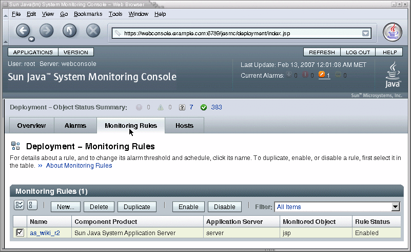

  1. Gehen Sie, falls erforderlich, durch Klicken auf den Verweis “Bereitstellung” (in der obersten Hierarchie-Ebene links in der Monitoring Console) zur Anzeige auf Bereitstellungsebene. Wählen Sie im rechten Teilfenster die Registerkarte “Regeln” (siehe folgender Bildschirmausschnitt) und klicken Sie dann in der Überwachungsregeltabelle auf “Neu”:
    Die Registerkarte “Überwachungsregeln” in der obersten Ebene der Bereitstellungshierrachie enthält eine Tabelle aller Regeln und Bedienelemente zum Festlegen dieser Regeln.

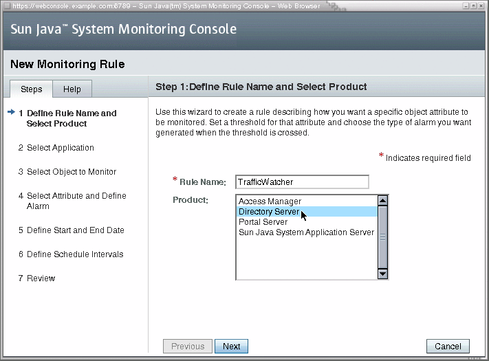

  2. Geben Sie der neuen Überwachungsregel einen Namen und wählen Sie den Servertyp aus, der überwacht werden soll.
    Schritt 1 im Regelassistent: Eingabe eines Namens und Auswahl der zu überwachenden Produktkomponente.

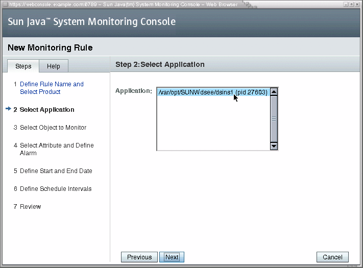

  3. Wählen Sie die Instanz der zu überwachenden Produktkomponente aus. Falls zwei Instanzen des gleichen Produkts auf unterschiedlichen Hosts installiert sind, kann es sein, dass diese Instanzen in der Tabelle mit den gleichen Namen aufgeführt sind. In diesem Fall können die Instanzen in der gleichen Reihenfolge auftreten, wie sie in der Hierarchie im linken Teilfenster angezeigt werden, dies ist jedoch nicht sicher zu ermitteln. Unter Umständen müssen Sie für beide Instanzen Überwachungsregeln erstellen, um sicherzugehen, dass die gewünschte Regel auch wirklich definiert wird.
    Schritt 2 im Regelassistent: Auswahl einer Anwendungsinstanz. Ähnliche Namen können aufgrund ihrer Reihenfolge unterschieden werden

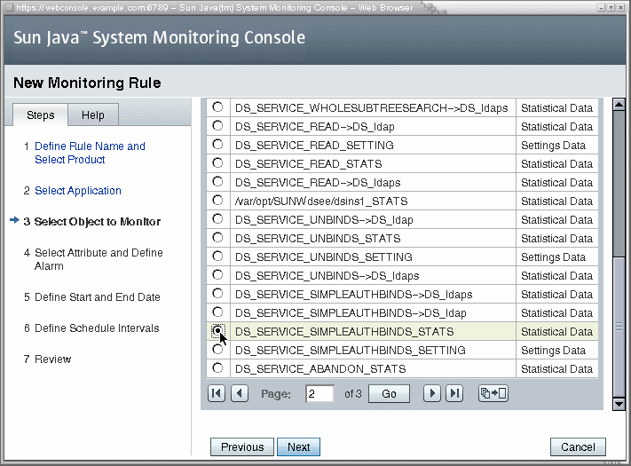

  4. Wählen Sie das Objekt aus, das das zu überwachende Attribut enthält:
    Schritt 3 im Regelassistent: Auswahl des zu überwachenden Objekts.

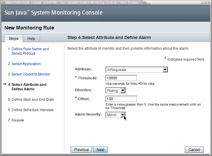

  5. Jetzt können Sie zusammen mit den Werten, die den Alarm auslösen sollen, schließlich das zu überwachende Attribut auswählen.
    Schritt 4 im Regelassistent: Definition der Schwellenwerte und Abweichungen.

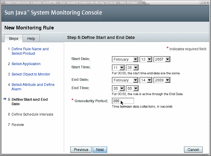

  6. Geben Sie für die Regel ein Start- und Enddatum ein. Im Gegensatz zum Plan, der die Aktivität bzw. Inaktivität einer Regel festlegt, wird durch das Start- und Enddatum definiert, wann eine Regel gelten soll. Wenn eine Startzeit in der Vergangenheit liegt (wie das beim Standardwert stets der Fall ist), beginnt die Überwachung einer zugehörigen Regel sofort.
    Schritt 5 im Regelassistent: Festlegen, wie lange die neue Regel gültig sein soll.

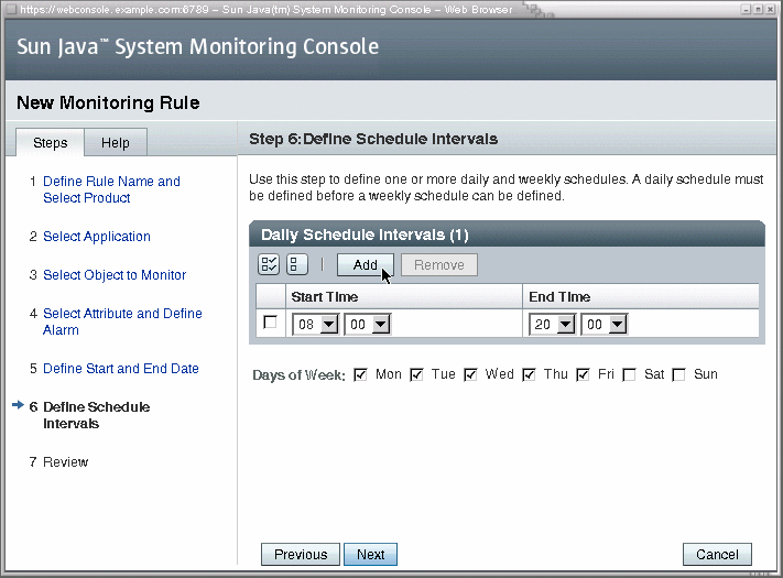

  7. Alternativ können Sie mit den Bedienelementen auch mehrere Zeiträume festlegen, in denen die betreffende Regel gelten und eine aktive Überwachung durchführen soll. Durch Auswahl von Wochentagen können Sie auch einen wöchentlichen Plan festlegen.
    Schritt 6 im Regelassistent: Festlegen eines wahlweisen Tages- bzw. Wochenplans für die Überwachungsaufgabe

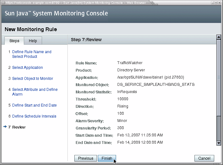

  8. In diesem letzten Schritt im Regelassistent können Sie die von Ihnen gemachten Eingaben überprüfen. Klicken Sie dann auf “Fertig stellen”, um die neue Regel zu erstellen.
    Schritt 7 im Regelassistent: Überprüfen der Eingaben und Erstellen der Regel.
    Nach dem Beenden des Regelassistenten wird die Registerkarte “Überwachungsregeln” wieder angezeigt, und die neue Regel erscheint in der Regeltabelle.
