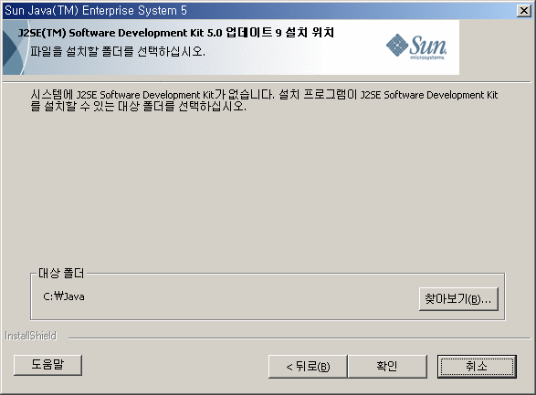

    시스템에 J2SE Software Development Kit 5.0 업그레이드 9 이상이 없는 경우 다음 페이지에서 J2SE Software Development Kit 5.0 업데이트 9 설치 위치를 지정할 수 있습니다.
    예제 페이지는 Java ES 설치 프로그램에서 J2SE Software Development Kit 5.0 업데이트 9 페이지를 캡처한 것입니다.

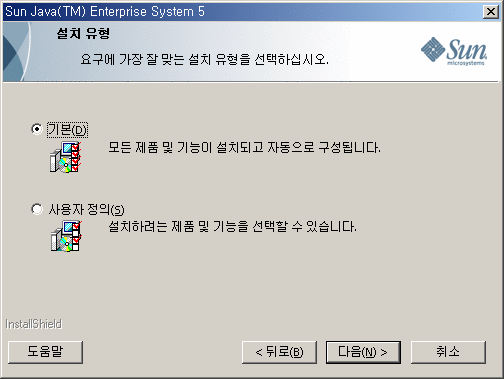

    설치 유형 페이지가 표시됩니다.
    예제 페이지는 Java ES 설치 프로그램에서 설치 유형 페이지를 캡처한 것입니다.
  6. 다음에서 설치 유형을 선택합니다.
    • 기본
      모든 제품 및 기능을 한 인스턴스에서 자동으로 설치 및 구성하려면 기본 설치 유형을 선택합니다.
    • 사용자 정의
      설치할 제품 및 기능, 구성 유형을 선택하려면 사용자 정의 설치 유형을 선택합니다.
