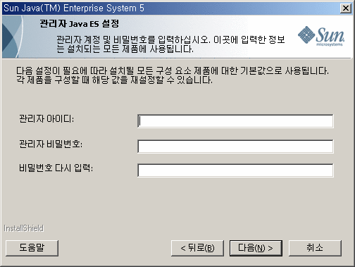

관리자 설정 페이지가 표시됩니다.
각 필드에 관리자 아이디, 관리자 비밀번호를 입력하고 관리자 비밀번호를 다시 입력합니다. [다음]을 누릅니다.
이 페이지에 입력된 값이 기본값으로 설정되어도 설치 후 작업 중에 이러한 기본 설정을 수정할 수 있습니다.
