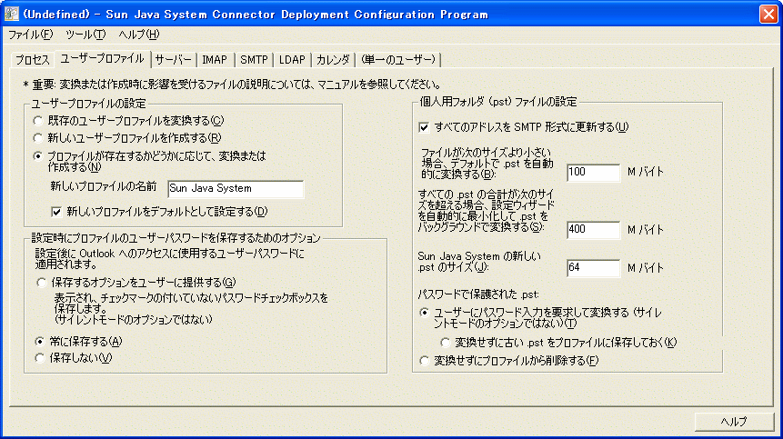

「ユーザープロファイル」タブ「ユーザープロファイル」パネルの設定は、図 2-3 に示すように、このパッケージでユーザープロファイルを作成または変換する場合にのみ適用されます。したがって、このパネルの機能は「プロセス」タブパネルで「ユーザープロファイルを作成または変換する」オプションを選択している場合にのみ使用できます。「ユーザープロファイルを作成または変換する」オプションが選択されていない場合は、この「ユーザープロファイル」パネル全体がグレー表示されます。
このパネルの設定によって、Exchange ユーザーの連絡先、履歴、およびメモのデータをローカル (デスクトップ) のSun Java System Connector の個人用フォルダ (.pst) ファイルに変換する方法が決まります。
図 2-3 配備設定プログラム: 「ユーザープロファイル」タブ
ユーザープロファイルの設定
このセクションのオプションを選択すると、ユーザープロファイルの変換および作成を行うかどうか、およびその方法を指定できます。
- 「既存のユーザープロファイルを変換する」: 次のどちらかの方法で既存の Outlook プロファイルを変換するよう、ユーザープログラムに指示します。
- 「サイレントモード」: ユーザーのデフォルトのプロファイルが見つかった場合はそれを変換し、デフォルトのプロファイルが見つからなかった場合は何もしません。
- 「対話式モード」: Exchange サーバーに接続する適格なプロファイルが 2 つ以上見つかった場合、またはユーザーのデフォルトとして設定されていない適格なプロファイルが 1 つだけ見つかった場合は、変換するプロファイルを 1 つ選択します。適格なプロファイルが 1 つだけ見つかり、それがユーザーのデフォルトとして設定されている場合は、ユーザーに知らせずに、そのプロファイルが自動的に変換されます。適格なプロファイルが見つからなかった場合は、ユーザープロファイルの変換も作成も行われません。
- 「新しいユーザープロファイルを作成する」: そのユーザーに関してすでに存在している既存のプロファイルを無視して、新しい Outlook ユーザープロファイルを作成するよう、ユーザープログラムに指示します。同じユーザーがインストールを 2 回以上実行しても、そのユーザーに関する新しいプロファイルは 1 つしか作成されません。
- 「プロファイルが存在するかどうかに応じて、変換または作成する」: 次のどちらかの方法で、既存の Outlook ユーザープロファイルが見つかった場合はそれを変換し、既存のプロファイルが見つからない場合は新しいプロファイルを作成するよう、ユーザープログラムに指示します。
- 「サイレントモード」: ユーザーのデフォルトの Outlook プロファイルが見つかった場合はそれを変換し、デフォルトのプロファイルが見つからなかった場合は新しいプロファイルを作成します。
- 「対話式モード」: Exchange サーバーに接続する適格なプロファイルが 2 つ以上見つかった場合、またはユーザーのデフォルトとして設定されていない適格なプロファイルが 1 つだけ見つかった場合は、変換するプロファイルを 1 つ選択します。適格なプロファイルが 1 つだけ見つかり、それがユーザーのデフォルトとして設定されている場合は、ユーザーに知らせずに、そのプロファイルが自動的に変換されます。適格なプロファイルが見つからなかった場合は、新しいプロファイルが作成されます。
- 「新しいプロファイルの名前」: Outlook のユーザーログオン画面に表示されるドロップダウンリストボックスに新しいプロファイルを表示するときの名前です。
- 「新しいプロファイルをデフォルトとして設定する」: このボックスを選択すると、新しいプロファイルはユーザーのデフォルトの Outlook プロファイルとして設定されます。
設定時にプロファイルのユーザーパスワードを保存するためのオプション
- 「保存するオプションをユーザーに提供する」: Outlook でログインするたびにパスワードを入力するか、パスワードを保存 (記憶) してログイン手順を省略できるようにするかをユーザーが選択するためのチェックボックスを表示するよう、ユーザープログラムに指示します。ユーザープログラム内では、このチェックボックスとともに表示される手順で、「チェックマークを付けると、Outlook を起動するたびにユーザー情報を入力する必要がなくなります。」と説明されます。このパッケージがサイレントモードで実行するように設定されている場合は、このオプションは使用できません。
- 「常に保存する」: 上記 (「保存するオプションをユーザーに提供する」) のオプションをユーザーに表示しないよう、ユーザープログラムに指示します。代わりに、「パスワードが保存されます。Outlook を起動するたびにパスワードを入力する必要がなくなります。」というメッセージが画面に表示されます。
- 「保存しない」: パスワードに関するオプションをユーザーに表示せず、デフォルトで、Outlook では常にユーザーパスワードを入力するよう、ユーザープログラムに指示します。ユーザープログラムでは、チェックボックスや関連する説明テキストは表示されません。
個人用フォルダ (.pst) ファイルの設定
「すべてのアドレスを SMTP 形式に更新する」: 個人用フォルダ (.pst) ファイル内に含まれるすべてのアドレスを SMTP (インターネット標準) 形式に変換するよう、ユーザープログラムに指示します。
「ファイルが次のサイズより小さい場合、デフォルトで .pst を自動的に変換する: ____ M バイト」: サイレントモードでは、ここで指定したサイズと同じかまたはそれよりも大きい .pst ファイルはすべて無視されます (変換されない)。対話式モードでは、指定サイズと同じかまたはそれよりも大きい既存の .pst ファイルがある場合、ユーザーはどの大きなファイルを (存在する場合は) 変換するかを指定します。
「すべての .pst の合計が次のサイズを超える場合、設定ウィザードを自動的に最小化して .pst をバックグラウンドで変換する: ____ M バイト」: この設定は、サイレントモードでは関係ありません。対話式モードでは、変換するすべての .pst ファイルの合計サイズがここで指定したサイズを超える場合、最初にプロファイルが変換され、その後ユーザープログラムは自動的にユーザーのタスクバーに最小化され、バックグラウンドプロセスとして .pst ファイルが変換されます。プロファイルが変換された時点で、ユーザーは Outlook を起動し、変換されたプロファイルにアクセスできます。
「Sun Java System の新しい .pst のサイズ: ____ M バイト」: 古い Exchange サーバーから選択された項目のコピー先となる新しい .pst ファイルに必要なディスク容量の予測量です。使用可能なディスク容量がない場合、ユーザープログラムは変換を中止します。.pst のサイズが大きくなると予測される特別な理由がない限り、この値はデフォルト設定のままにします。
「パスワードで保護された .pst」: パスワードで保護された .pst ファイルを変換する場合のオプションを、次の中から 1 つだけ選択します。
- 「ユーザーにパスワードを要求して変換する (サイレントモードのオプションではない)」: 各 .pst ファイルを開いて変換するときにユーザーにパスワードを入力するよう、ユーザープログラムに指示します。
- 「変換せずに古い .pst をプロファイルに保存しておく」: .pst ファイルを変換せずに、プロファイル内に未変換の .pst ファイルを保持するよう、ユーザープログラムに指示します。
- 「変換せずにプロファイルから削除する」: .pst ファイルを変換せずに、プロファイルから未変換の .pst ファイルを削除するよう、ユーザープログラムに指示します (ただし、古い .pst ファイルがユーザーのハードドライブから物理的に削除されることはない)。

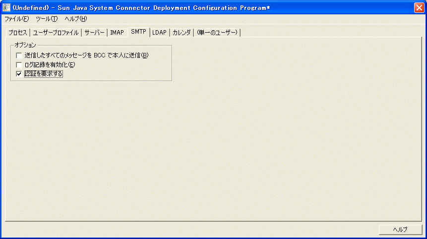

「SMTP」タブ図 2-6 には、「SMTP」タブが示されています。
図 2-6 配備設定プログラム: 「SMTP」タブ
オプション
「送信したすべてのメッセージを BCC で本人に送信」: すべての送信メッセージの BCC フィールドにユーザーの電子メールアドレスを自動的に挿入する (送信したメッセージのコピーを送信者が効率的に保管できる) よう、ユーザーソフトウェアを設定します。メッセージは、送信者のサーバーの受信トレイ内に保管され、その後はサーバーベースのメッセージフィルタリングルールが適用されます。
「ログを記録」: コンピュータの一時ディレクトリ内の ISSMTPx.LOG (x は曜日を表す 1 から 7 までの数値) という名前のファイルにログ、エラー、およびトレースに関する情報を送信します。最後の 3 日間のログのみ保存されます。
「認証を要求する」: 送信 SMTP メールでユーザー認証が必要となるように SMTP サービスを設定するよう、ユーザーソフトウェアに指示します。

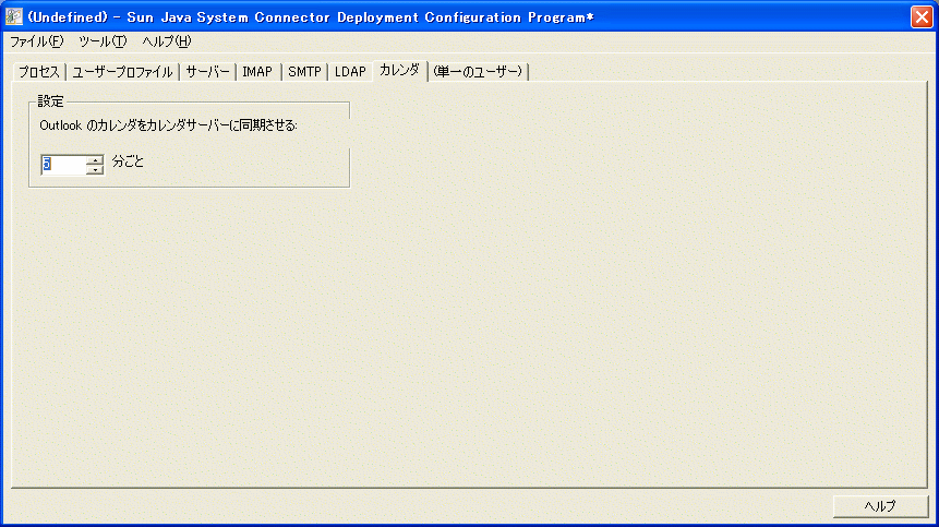

「カレンダ」タブ図 2-8 には、「カレンダ」タブが示されています。
図 2-8 配備設定プログラム: 「カレンダ」タブ
設定
「Outlook のカレンダをカレンダサーバーに同期させる: ___ 分ごと」: Outlook 予定表がCalendar Server と同期をとる頻度を指定します。
